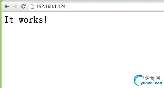

  测试
  可以通过 apachectl start启动
