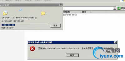

用户在使用系统后,为保证安全,需要随时对服务端文件备份,最近遇见一个问题,自动备份后都备份不完整,经过排查,发现在备份拷贝数据的时候,报告错误。
个别文件拷贝的时候提示系统资源不足。  这种拷贝直接用的windows 的 copy 命令。
然后我们使用其他的拷贝工具,又能成功的拷贝。
可以使用fastcopy进行拷贝备份服务端文件。只需要把批处理中的copy 替换成fastcopy文件就行。按照参数传递即可。
命令行示例:fastcopy.exe /cmd=sync /auto_close /acl "D:\web" /to="E:\web_bak"
