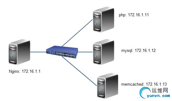

二、工程拓扑
三、安装nginx服务器
