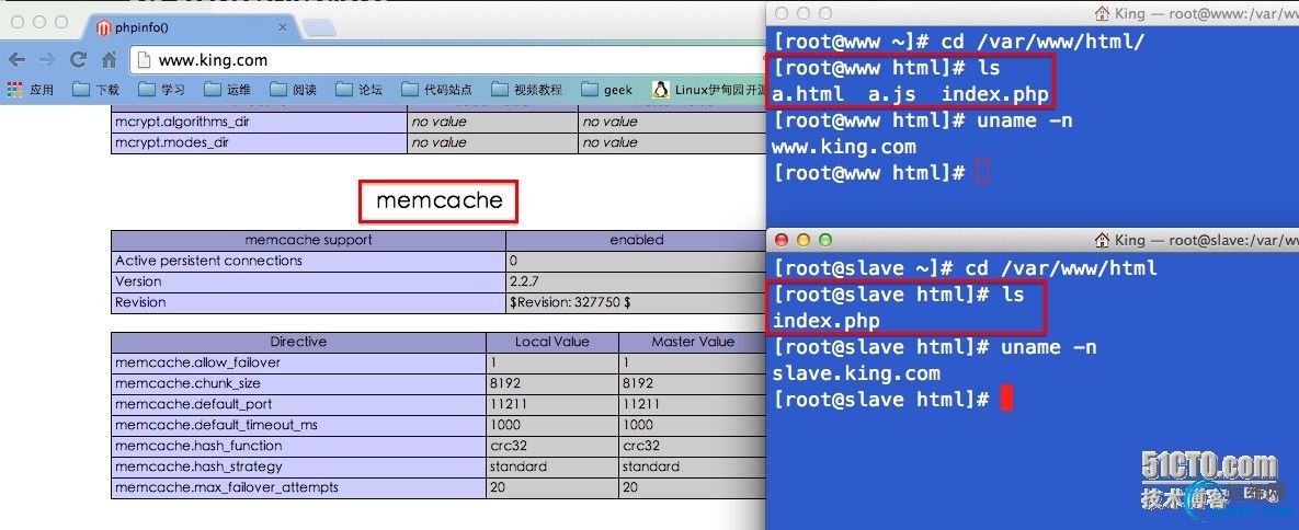

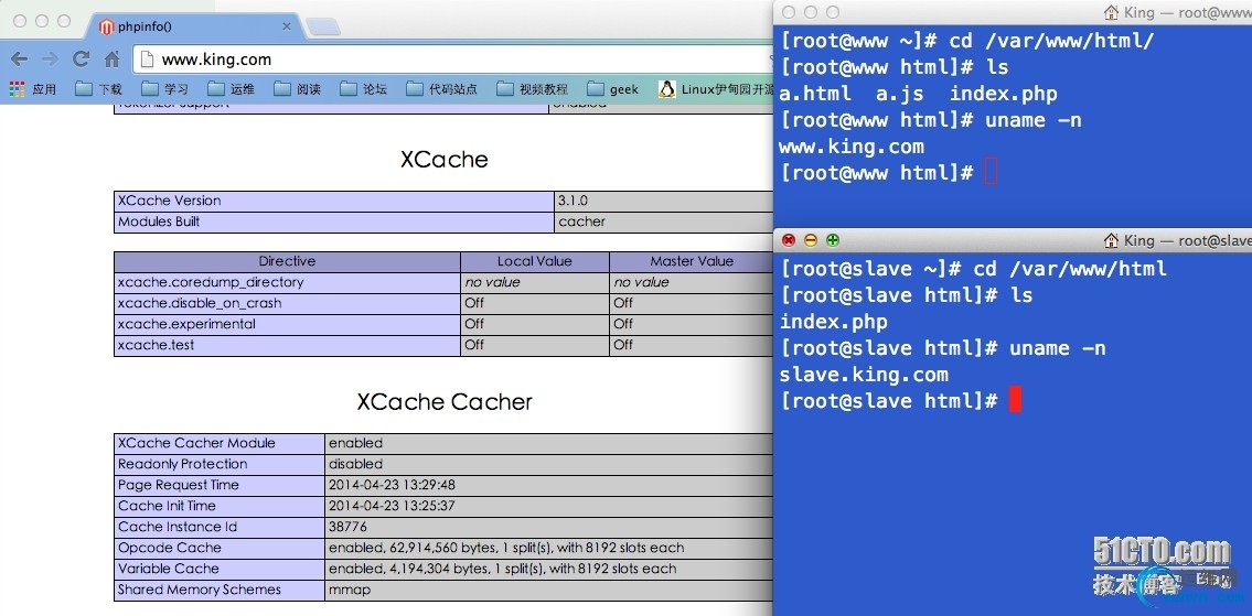

3. php拓展xache安装(172.16.43.2)
# i) 安装xcache
tar xf xcache-3.1.0.tar.bz2
cd xcache-3.1.0
/usr/local/php/bin/phpize
./configure --enable-xcache --with-php-config=/usr/local/php/bin/php-config
make && make install
# 安装结束时,会出现类似如下行, 将后半句复制
Installing shared extensions:     /usr/local/php/lib/php/extensions/no-debug-non-zts-20100525/
# ii) 编辑php.ini,整合php和xcache:
# 首先将xcache提供的样例配置导入php.ini
mkdir /etc/php.d
# xcache.ini文件在xcache的源码目录中。
cp xcache.ini /etc/php.d
# 接下来编辑/etc/php.d/xcache.ini 修改为如下:
extension = /usr/local/php/lib/php/extensions/no-debug-non-zts-20100525/xcache.so
4. php拓展memcache安装(172.16.43.2)
# i) 安装memcache
tar xf memcache-2.2.7.tgz
cd memcache-2.2.7
./configure --enable-memcache --with-php-config=/usr/local/php/bin/php-config
Installing shared extensions:     /usr/local/php/lib/php/extensions/no-debug-non-zts-20100525/memcache.so
# ii) 编辑/etc/php.ini,在“dynamically loaded extension”相关的位置添加如下一行来载入memcache扩展:
extension=/usr/local/php/lib/php/extensions/no-debug-non-zts-20100525/memcache.so
# iii) 重启php-fpm服务
service php-fpm restart

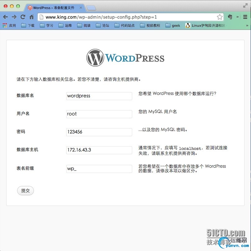

6. 配置测试wordpress
   将wordpress的源代码分别拷贝到172.16.43.1与172.16.43.2对应目录
   (为什么是双份这里我们就可以理解了 :)
   unzip wordpress-3.3.1-zh_CN.zip
