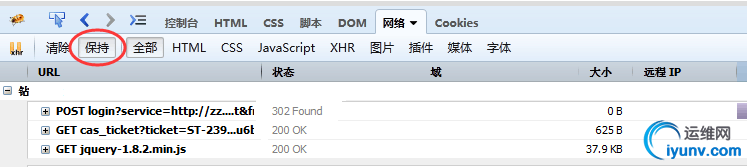

  • 网络
    每一个请求链接的数据,这里是我们采集要关注和分析的地方,它能够显示每一个请求的参数、请求头、Cookie数据等。在页面提交会刷新的情况下,需要使用保持,使得页面请求内容在刷新后仍然留着控制台中,如图(三)所示:
    另外,火狐还有一款 Tamper data 扩展也能得到请求数据,必要时可以安装使用。
  • Cookies
    Cookie数据
在图(一)中还看到下面有很多可选的小菜单项,其中保持是我们要关注的,当选择它的时候,即使提交表单刷新了页面,下面内容区域的数据还是会保留,这个对于分析提交数据特别关键。
总结
我们在分析采集请求的时候,主要关心“网络”菜单里的请求数据,必要时候使用“保持”以查看刷新页面的请求数据,请求前可以使用“清除”先清除下面的内容。
