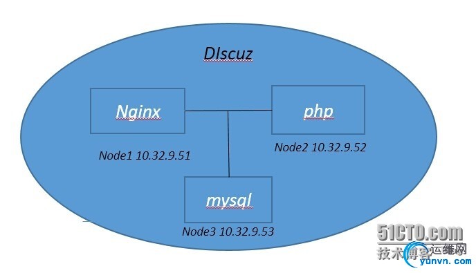

实验拓扑:
PHP配置部分:

动静分离,意味着网页文件在前后端主机都要有,前端要有是因为用户请求文件web服务器发现这里有这样的文件才可以请求的(已试验),但是动态需要转到后端去执行。后端执行要在自己的主机上找这个文件。
