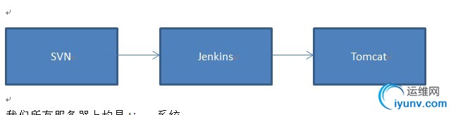

  公司服务器结构主要是分为:SVN版本控制在一个服务器上,Tomcat应用服务器,Jenkins服务器,当然还有数据库服务器等等。。。
  这里我们的思路是,所有开发人员均从SVN服务器上获取代码,也可以提交代码。
  之前是必须通过人员每天将SVN的最新代码拷贝到Tomcat服务器中。
  我们想可以省去人员的困扰,每天自动对SVN的版本库进行持续集成到Jenkins服务器中,然后Jenkins服务器定时,将war包部署到Tomcat服务器中。
  PS:一台服务器可以虚拟出很多IP地址,我们部署的服务器的IP虽然不一样,但是很可能是从一台物理的服务器虚拟出的IP地址,所以我们这里部署的其实是服务器虚拟机的地址。

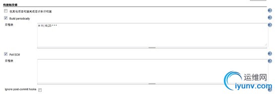

  1.定时构建问题:(Buildperiodically 和 Poll SCM)
  Buildperiodically 是指定时构建,PollSCM 是指定时轮训版本。
  定时构建需要注意的问题: 011,16,23 * * *是指每天11点,16点,23点构建一次。
  但是如果这么写会发现下面出现提示 建议用H 来代替。
  看一下旁边的帮助文档发现,用H是为了降低负载,不用固定在一个时间集中编译。
  这里大家可以很好的读一下旁边的问号,可以灵活的定义多种方式。
  Poll SCM是为了当版本变更时,就可以自动部署,这里可以写5 * * * * 每五分钟就轮训一次版本库,检查版本。

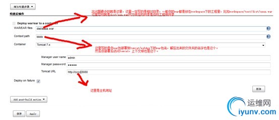

  3. 自动部署到Tomcat中
  首先安装一个插件Deploy to container Plugin
  我通过自动安装没成功,原因是好像网站有过滤什么什么的,于是我手动下载安装了,步骤网上有,这回成功了。
  安装好之后,会在Addpost-build action中出现部署到容器(deploy war/ear to a container)这一项,然后这里是大家最头疼也是最无奈的配置问题,我来说一下:
  之后正常启动,发现一切OK。
