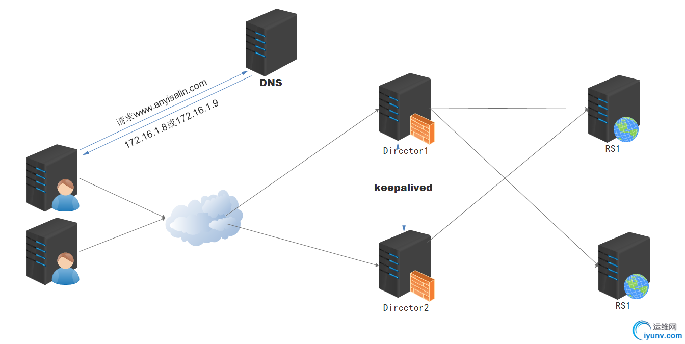

实验拓扑
    图画的不够形象, 实验中我们使用DR模型来进行实验

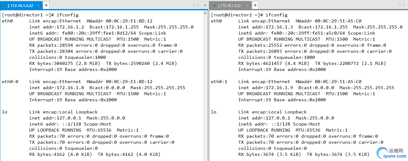

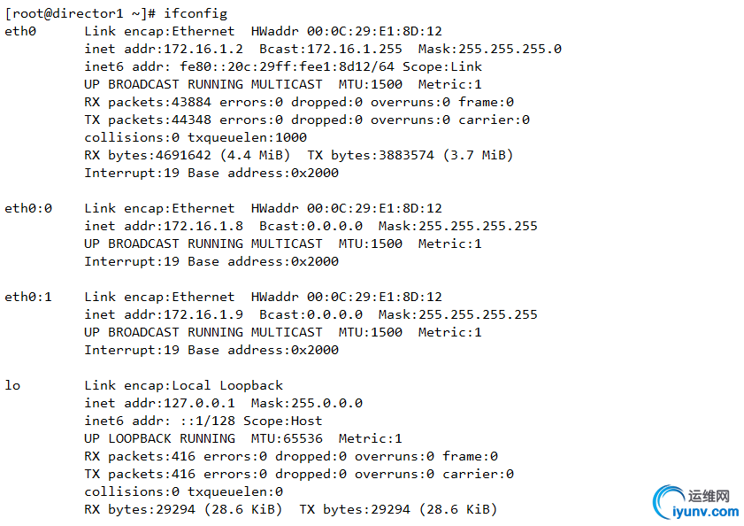

    默认情况director1和director2的ip如下

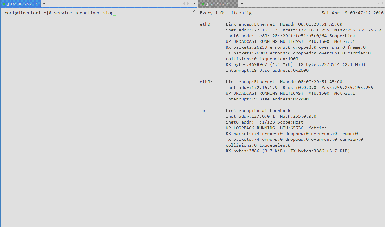

我们将director1的keepalived服务停止, 效果如下, IP自动转移到director2

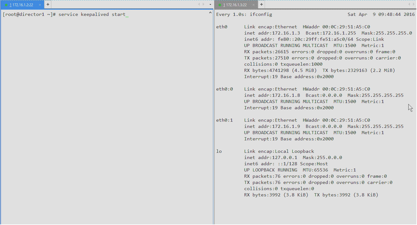

我们将director1的keepalived服务再次启动, 效果如下, IP地址转回director1

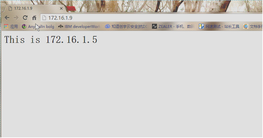

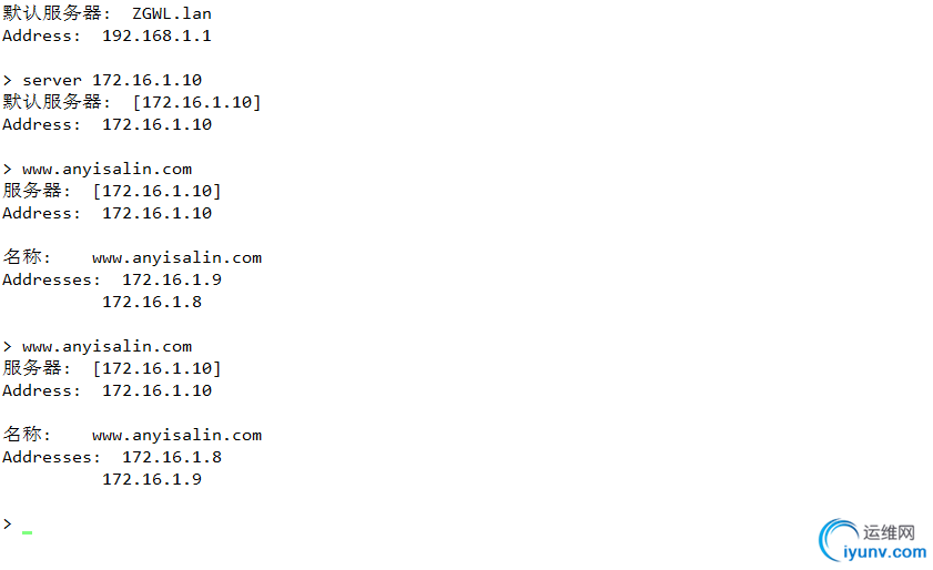

测试DNS轮询效果
已经实现DNS轮询效果

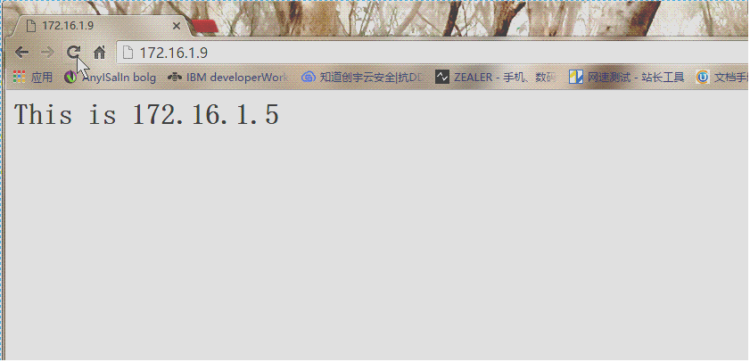

做了那么实验, 结合前面实验的效果, 来一次最终测试, 我将本机的DNS server指向了172.16.1.10以便测试
默认情况如下

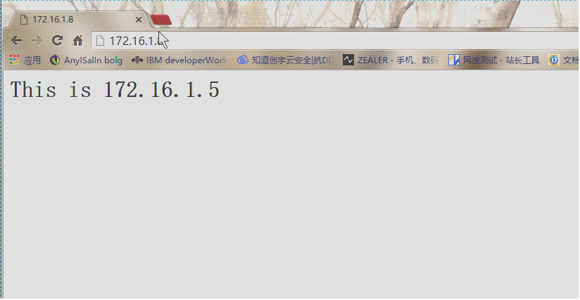

我们将director2的keepalived强制关闭,依然不会影响访问
此时我们的director1的IP地址如下, 接管了director2的IP
