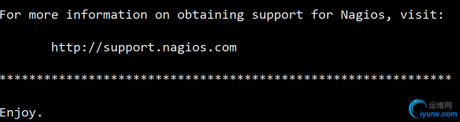

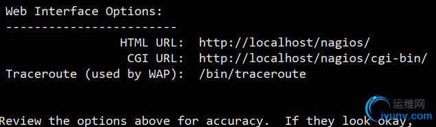

然后会看到这样的界面:
继续#make all,然后又见到这样的界面:

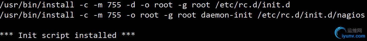

继续#make install && make install-init:
然后还有#make install-commandmode#make install-config。完事之后,需要在linux系统里建立一个叫nagios的用户,但是这个用户是不准许登陆系统的,于是#useradd -s /sbin/nologin nagios,建立完用户之后,使用#chmod -R nagios.nagios /usr/local/nagios让nagios文件夹的所属用户和所属组是nagios。
