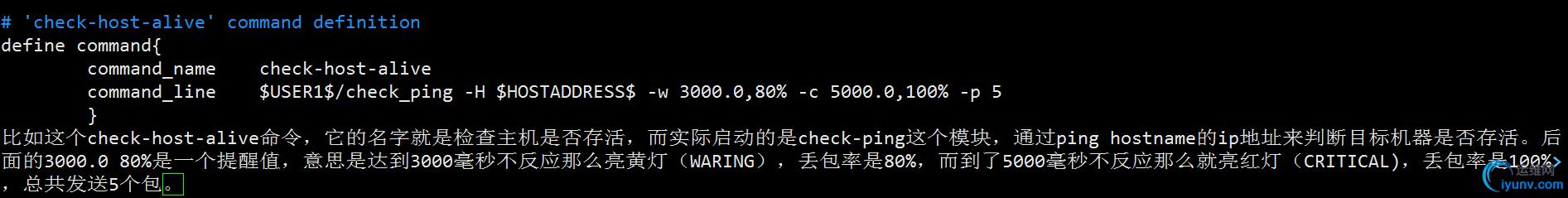

再看一下commands.cfg,这里面就是nagios所涉及的命令,这些命令是可以自己开发的,但是开发完之后,要按这个配置文件的格式加入到commands.cfg里才能使用。
