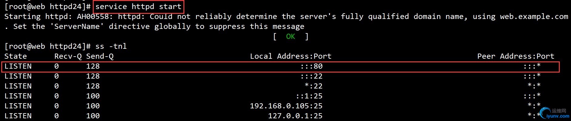

7、启动httpd服务进行测试:

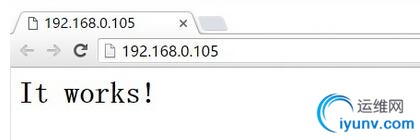

10、浏览器访问服务器地址: QQ截图20160413091923.jpg
apache安装配置成功!
