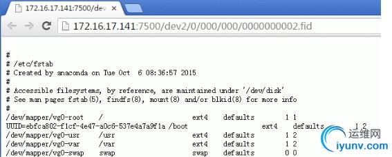

  • 如果基本的属性定义完成之后,接着可以尝试去上传资源试试
[iyunv@mogilefs1 ~]# mogupload
Usage: /usr/bin/mogupload --trackers=host --domain=foo --key='/hello.jpg' --file='./hello.jpg'
[iyunv@mogilefs1 ~]# mogupload --trackers=172.16.17.140 --domain=files --key='/fstab.txt' --file='/etc/fstab' --class=plaintext
上传完成之后,确认上传情况。能够,会生成http连接。但是连接会比较特殊。
[iyunv@mogilefs1 ~]# mogfileinfo --trackers=172.16.17.140 --domain=files --key='/fstab.txt'
- file: /fstab.txt
     class:            plaintext
  devcount:                    1
    domain:                files
       fid:                    2
       key:           /fstab.txt
    length:                  921
[iyunv@mogilefs1 mogilefs]# mogupload --trackers=172.16.17.140 --domain=images --key='/1.jpg' --file='1.jpg' --class=jpeg
[iyunv@mogilefs1 mogilefs]# mogfileinfo --trackers=172.16.17.140 --domain=images --key='/1.jpg'

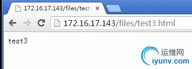

  • 配置结束之后,重启服务器可以去测试反代效果如何?
查看反代日志
[iyunv@backproxy ~]# tail -2 /var/log/nginx/access.log
172.16.1.100 - - [04/Dec/2015:22:18:20 +0800] "GET /images/love.jpg HTTP/1.1" 304 0 "-" "Mozilla/5.0 (Windows NT 6.1; WOW64) AppleWebKit/537.36 (KHTML, like Gecko) Chrome/46.0.2490.86 Safari/537.36"
172.16.1.100 - - [04/Dec/2015:22:18:20 +0800] "GET /images/love.jpg HTTP/1.1" 200 190166 "-" "Mozilla/5.0 (Windows NT 6.1; WOW64) AppleWebKit/537.36 (KHTML, like Gecko) Chrome/46.0.2490.86 Safari/537.36"
  • 接着尝试down机一台存储服务器测试效果如何
[iyunv@mogilefs2 ~]# service mogstored stop
Stop mogstored                                         [  OK  ]
对于前段访问后端存储服务器不会出现任何问题
