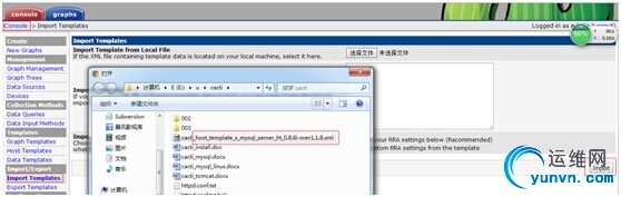

2 在cacti主服务器的网址上面导入模板
打开cacti服务器的网址:
进入http://10.xx.1.xx/cacti/index.php->Console –> Templates -> Import Templates ,选择文件导入(cacti_host_template_tomcat_server.xml)文件,选择Import按钮加载tomcat模板。

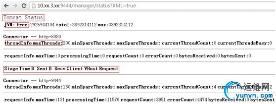

也可以在windows7的google浏览器里面,输入上面URL,也会出现很多tomcat的统计信息,如下所示:

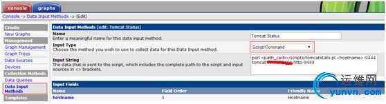

4 修改cacti中tomcat获取数据的url地址
进入cacti---> console ---> Data Input Methods --->Tomcat Status
修改Input String 中字段
修改为:perl <path_cacti>/scripts/tomcatstats.pl <hostname>:8080 tomcat 9ssspw  http-8080
注意:替换上面的username 和password 为实际的tomcat 管理员账号和密码。

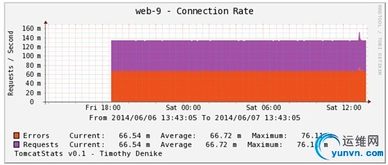

点击监控项连接进去,看到RRDTool Says: ERROR: invalid y-grid format报错信息,
解决办法是:

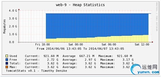

进右上角的连接*Edit Graph Template --> Tomcat - Connection Rate --> Unit Grid Value (--unit/--y-grid),默认的值为1,去掉改成为0即可。
同理解决Tomcat - Heap Statistics 不出图的问题 将1048576 值改空即可。

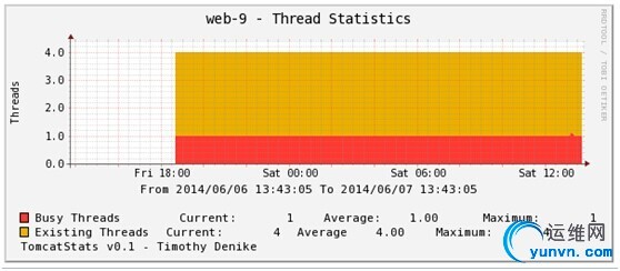

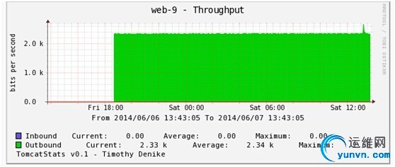

之后如果10分钟内还是出不了图,那么可以继续等待,tomcat监控模板出图时间比较漫长,我这里等待了3个小时候后,图出来了,如下所示:
1) Tomcat - Connection Rate     :连接效率
2) Tomcat - Heap Statistics      : JVM堆得使用情况
3) Tomcat - Thread Statistics    :线程状态
4) Tomcat – Throughput        :Tomcat吞吐量
