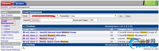

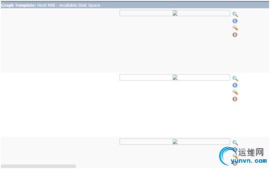

报错(六):

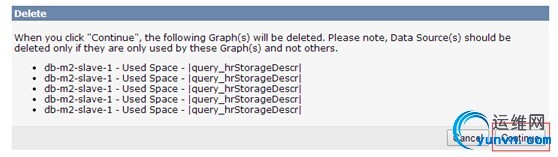

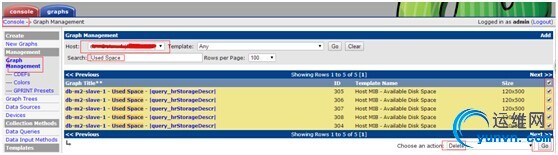

移除出错的图
进去Consoleà Graph Management àHost(选择出错的主机地址)—>Search(搜索报错的关键字Used Space),就会找到报错不出错的Graph Title栏目,勾选右侧的全选框,点击Go按钮删除掉这些无效的图即可,如下图所示:
然后在新出来的提示界面,点击Continue按钮,删除。

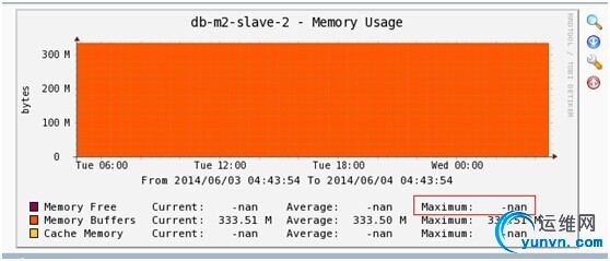

(七):Memory Free值为nan
分析:memery free 无数据,原因: rrdtool  的内存上限为10G

注:ds[mem_free].max = 1.0000000000e+07  数据的最大值设置为10G
查看rrdtool如何进行修改,执行—help查看:
[iyunv@squid-2 local]# rrdtool --help
RRDtool 1.3.8  Copyright 1997-2009 by Tobias Oetiker <tobi@oetiker.ch>
               Compiled Aug 21 2010 10:57:18
Usage: rrdtool [options] command command_options
Valid commands: create, update, updatev, graph, graphv,  dump, restore,
                   last, lastupdate, first, info, fetch, tune,
                   resize, xport
RRDtool is distributed under the Terms of the GNU General
Public License Version 2. (www.gnu.org/copyleft/gpl.html)
For more information read the RRD manpages
采用tune命令参数进行修改:
[iyunv@squid-2 rra]# rrdtool tune *_mem_free_*.rrd mem_free:100000000
DS[mem_free] typ: GAUGE     hbt: 120   min: 0.0000      max: 10000000.0000
有提示信息,表名tune失败,原来少了个-a参数,重新修改如下:
[iyunv@squid-2 rra]# rrdtool tune *_mem_cache_*.rrd -a mem_cache:3000000000
[iyunv@squid-2 rra]# rrdtool tune *_mem_free_*.rrd -a mem_free:3000000000
[iyunv@squid-2 rra]# rrdtool tune *_mem_buffers_*.rrd -a mem_buffers:3000000000
这里发现rrdtool执行之后,只有一个host主机的的nan变成数字,其他主机的都没有变, 之所以如此是因为rrdtool tune * -a …命令只有一个.rrd文件起作用,其余的需要自己手动再一次次执行rrdtool tune命令。

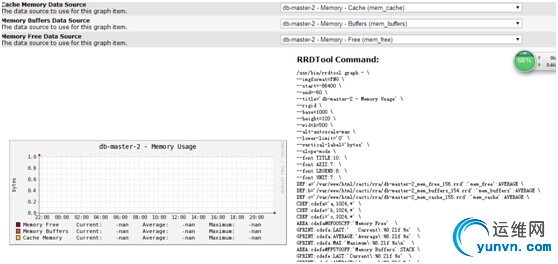

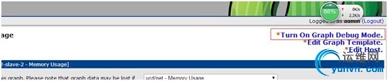

【补充】
调试cacti的graph,步骤如下:
(1)     Console ,再进入Graph Manager ,再进入,选择对于的Host,搜索Memory,选中你要的图,点击链接,比如我这里是Memory Usage,如下图所示:
(2)     再 点击Memory Usage链接进去,点击右上角的Debug模式:
(3)     就会看到如下的debug界面,可以慢慢来观察RRDTool Command命令,为何是-nan值。

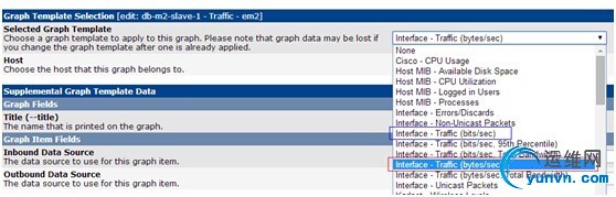

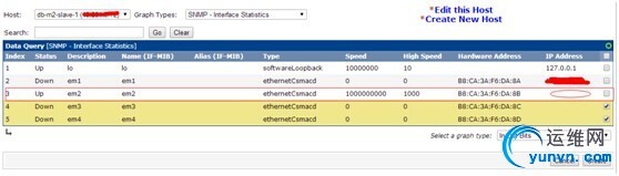

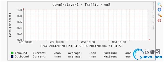

(八):双网卡 Traffic 网卡流量问题
如下图,em1和em2全部指向一个ip地址,只是em1不生效,em2生效了,但是ip地址在em1上,没有显示在em2一栏。
所以,在graph图上,就没有数据,全为-nan-值,如下所示:
cacti服务器上面执行check
[iyunv@squid-2 rra]# snmpwalk -v 2c -c public 10.254.3.72 IF-MIB::ifDescr
IF-MIB::ifDescr.1 = STRING: lo
IF-MIB::ifDescr.2 = STRING: em1
IF-MIB::ifDescr.3 = STRING: em2
IF-MIB::ifDescr.4 = STRING: em3
IF-MIB::ifDescr.5 = STRING: em4
确实有4个网卡信息记录,这些都没事,正常,经过仔细排查发现主要原因在下拉选框里面要选择Interface – Traffic (bits/sec),不要选择Interface – Traffic (bytes/sec),如下图所示:
当选择了Interface – Traffic (bits/sec)之后graph就会出数据,有效果图了。
