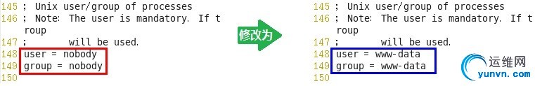

再对php-fpm.conf的内容进行修改,将「user = nobody」,「group = nobody」分别改为「user = www-data」,「group = www-data」,即如下图所示:php-fpm-conf 保存后需要保证名为「www-data」的用户以及组存在,因此在命令行执行下列语句:
groupadd www-data
useradd -g www-data www-data

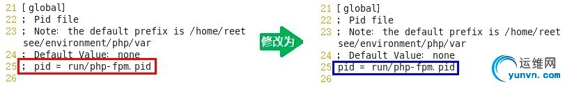

    设置php-fpm.pid的路径,这个文件记录了php-fpm的进程id,以后你要重启php-fpm时可以通过命令(假设你在PHP的安装目录下)「kill -USR2 `cat var/run/php-fpm.pid`」。注意那两个引号是反引号「`」,不是单引号或者双引号。具体的做法是编辑PHP安装目录下的「etc/php-fpm.conf」文件,找到「pid = 」这一行,将前面的分号「;」去掉。如下图所示:
php-fpm-conf-pid 至此就大功告成了。在下面安装完Nginx后,会启动php-fpm,到时候在PHP安装目录下就能看到 「var/run/php-fpm.pid」文件了。

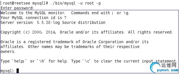

./bin/mysql -u root -p
弹出提示时输入密码即可。进入后的界面应该类似这样:
mysql在MySQL内创建一个叫做「hello」的账号,为它设置密码:在mysql中输入以下语句:
