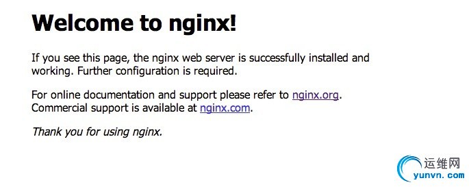

放问地址http://ip,如果看到如下所示,就说明你的Nginx安装正常。
