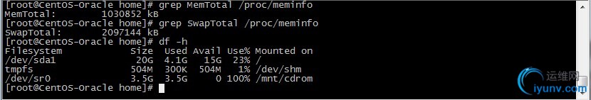

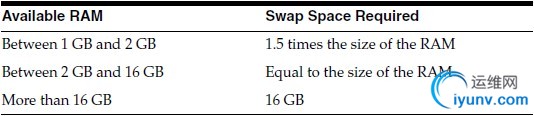

1、内存 & swap
Minimum: 1 GB of RAM
Recommended: 2 GB of RAM or more
检查内存情况
# grep MemTotal /proc/meminfo
# grep SwapTotal /proc/meminfo
2、硬盘
由于CentOS安装后差不多有4~5G,再加上Oracle等等的安装,所以请准备至少10G的硬盘空间。
检查磁盘情况
# df -h

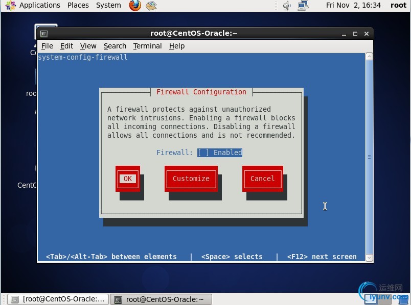

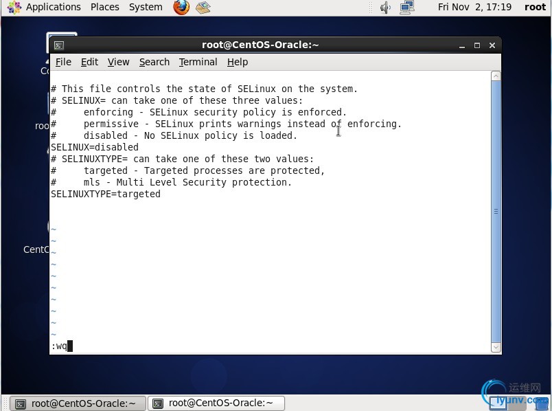

1、关闭防火墙、禁用SELinux
# setup
# vi /etc/selinux/config
修改SELINUX=disabled,然后重启。
如果不想重启系统,使用命令setenforce 0

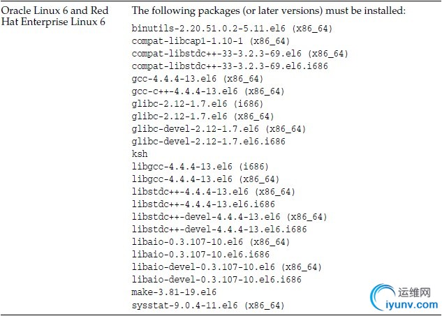

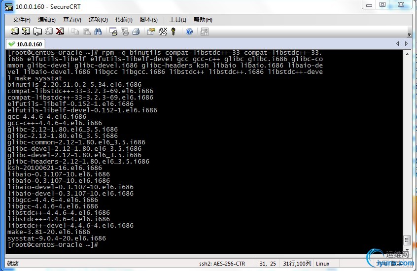

2、安装依赖包
Oracle官方文档要求的安装包:
查看Oracle相关包是否已经安装:
用yum方式安装所需的包:
# yum -y install binutils compat-libstdc++-33 compat-libstdc++-33.i686 elfutils-libelf elfutils-libelf-devel gcc gcc-c++ glibc glibc.i686 glibc-common glibc-devel glibc-devel.i686 glibc-headers ksh libaio libaio.i686 libaio-devel libaio-devel.i686 libgcc libgcc.i686 libstdc++ libstdc++.i686 libstdc++-devel make sysstat

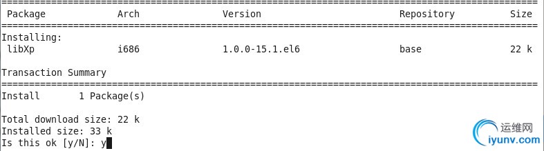

最后还需要安装libXp这个Library,这个一定要安装,否则安装Oracle时会出现java Exception。
# yum install libXp

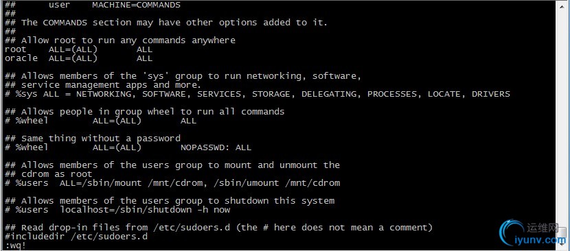

4、将oracle使用者加入到sudo群组中
# vi /etc/sudoers
找到root        ALL=(ALL)        ALL 这行,并且在底下再加入
oracle        ALL=(ALL)        ALL
输入wq!(由于这是一份只读文档所以需要再加上!)并且按下Enter

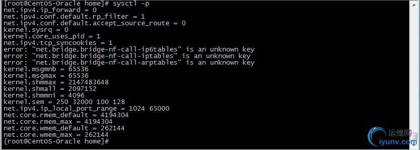

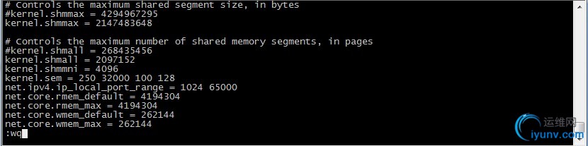

5、配置系统内核参数
# vi /etc/sysctl.conf
并输入以下内容:
kernel.shmall = 2097152                                 //表示系统一次可以使用的共享内存总量(以页为单位)。缺省值就是2097152,通常不需要修改
kernel.shmmax = 2147483648                        //定义了共享内存段的最大尺寸(以字节为单位)。缺省为32M,对于oracle来说,该缺省值太低了,通常将其设置为2G
kernel.shmmni = 4096                                    //用于设置系统范围内共享内存段的最大数量。该参数的默认值是 4096 。通常不需要更改
kernel.sem = 250 32000 100 128                    //表示设置的信号量
net.ipv4.ip_local_port_range = 1024 65000
net.core.rmem_default=4194304                     //默认的接收窗口大小
net.core.rmem_max=4194304                        //接收窗口的最大大小
net.core.wmem_default=262144                      //默认的发送窗口大小
net.core.wmem_max=262144                         //发送窗口的最大大小
会有一些与目前的参数重复的,就修改成文件上提供的。
编辑完之后,储存,然后执行:
# sysctl –p
启用刚刚所做的变更。

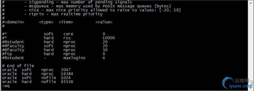

6、编辑/etc/security/limits.conf
# vi /etc/security/limits.conf
加入以下四行
oracle  soft        nproc   2047
oracle  hard        nproc   16384
oracle  soft        nofile  1024
oracle  hard        nofile  65536

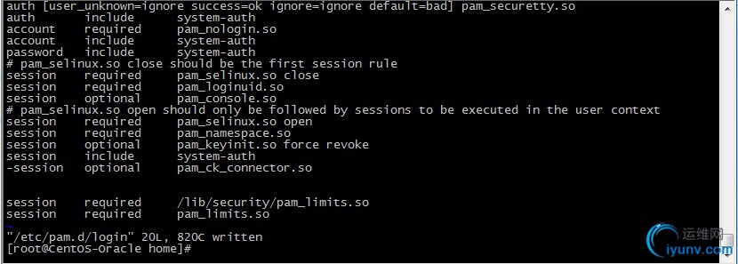

7、编辑/etc/pam.d/login
# vi /etc/pam.d/login
session required /lib/security/pam_limits.so
session required pam_limits.so

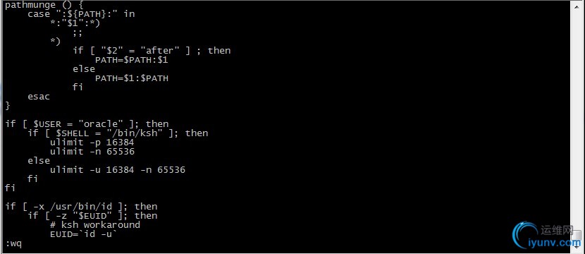

8、修改/etc/profile
# vi /etc/profile
将以下代码新增到profile档案中。
if [ $USER = "oracle" ]; then
if [ $SHELL = "/bin/ksh" ]; then
ulimit -p 16384
ulimit -n 65536
else
ulimit -u 16384 -n 65536
fi
fi

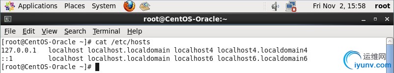

11、配置Linux主机
检查/etc/hosts文件中是否有localhost的记录(指向127.0.0.1即可),若没有的话,在后面配置Oracle监听的时候会出现一些问题,导致无法启动监听,在此手工添加此记录即可。

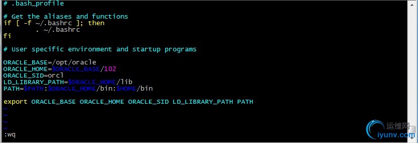

12、配置oracle用户环境变量
$ cd /home/oracle
$ vi .bash_profile
修改并加入以下內容
ORACLE_BASE=/opt/oracle                      //上面创建的Oracle安装文件夹
ORACLE_HOME=$ORACLE_BASE/102
ORACLE_SID=orcl
LD_LIBRARY_PATH=$ORACLE_HOME/lib
PATH=$PATH:$ORACLE_HOME/bin:$HOME/bin
export ORACLE_BASE ORACLE_HOME ORACLE_SID LD_LIBRARY_PATH PATH
保存后使用如下命令,使设置生效:
$ source /home/oracle/.bash_profile

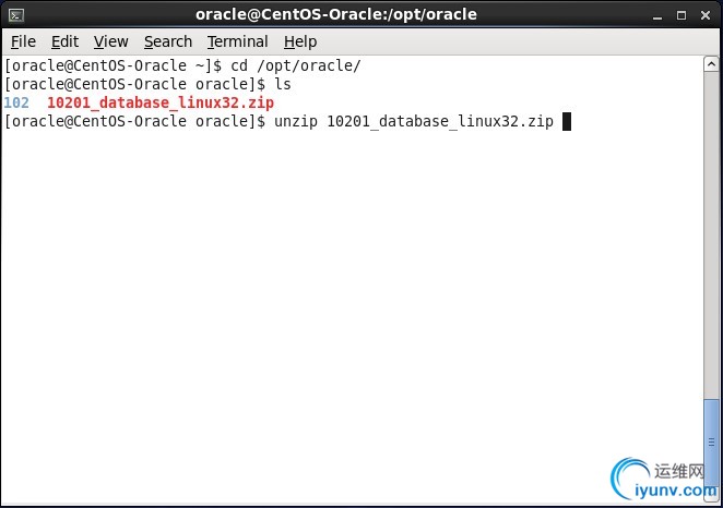

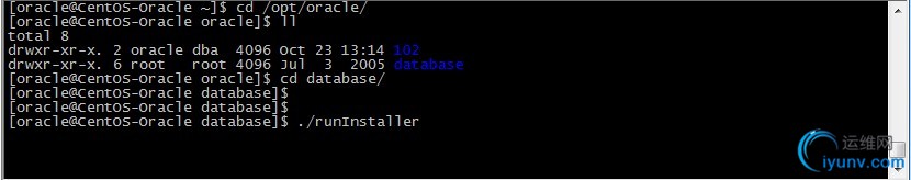

1、解压缩安装文件
将下载的10201_database_linux32.zip放至即将安装oracle的文件夹/opt/oracle
回到终端模式并且进入到oracle文件夹:
$ cd /opt/oracle
解压缩10201_database_linux32.zip
$ unzip 10201_database_linux32.zip
接着会看到一连串的解压缩动作。
解压缩完成会在同一个文件夹中看到database的文件夹,请进入到database文件夹中:
$ cd database
准备执行数据库安装,如果你的centos是中文环境,安装时会出现中文乱码,请下以下指令
$ export LANG=en_US
接着执行
$ ./runInstaller

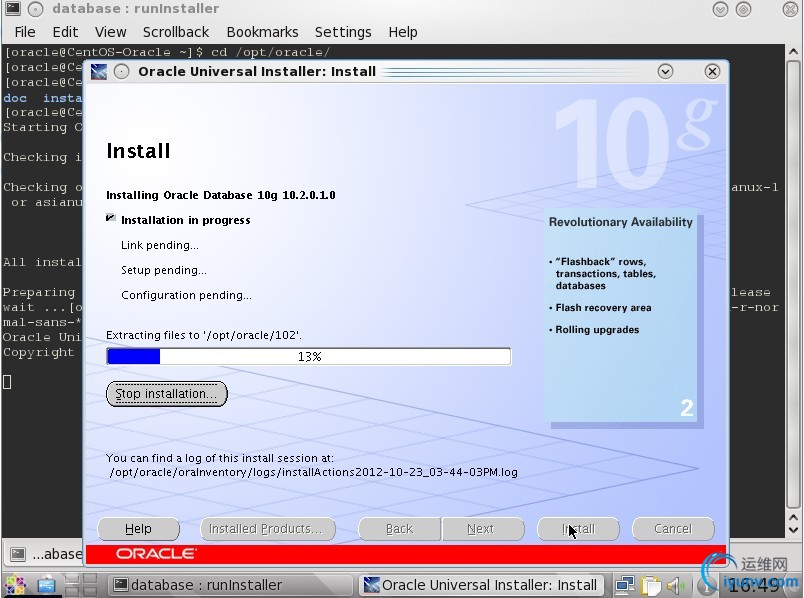

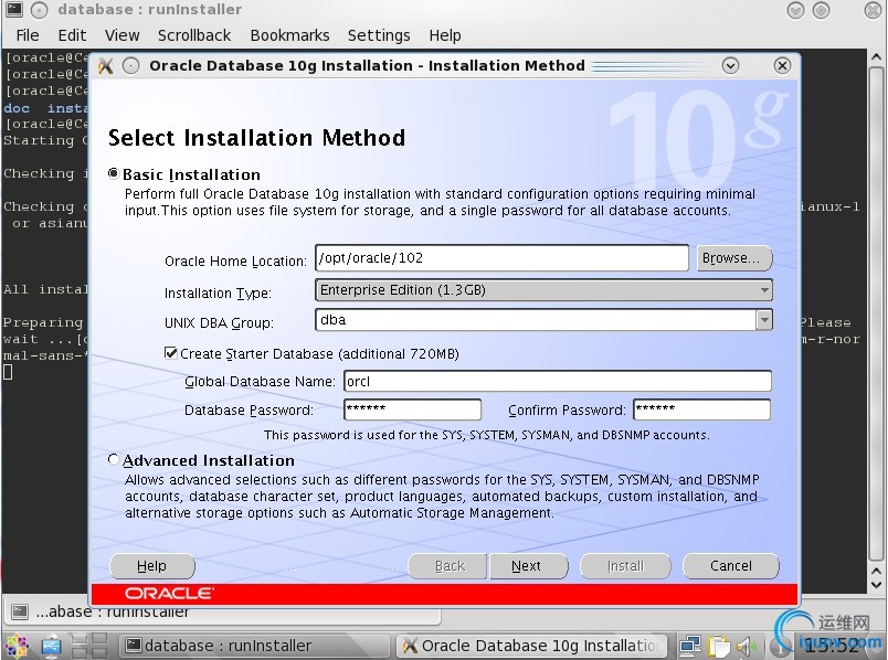

开始执行安装程序。

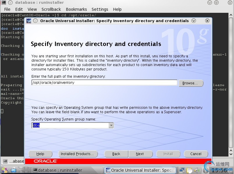

由于相关的前置作业已经在之前做好了,在这个步骤只需要将UNIX DBA Group选择为dba以及输入SYS, SYSTEM等账号共享的database Password即可。然后选择Next即可。
同样的,将群组选择为dba群组,按Next

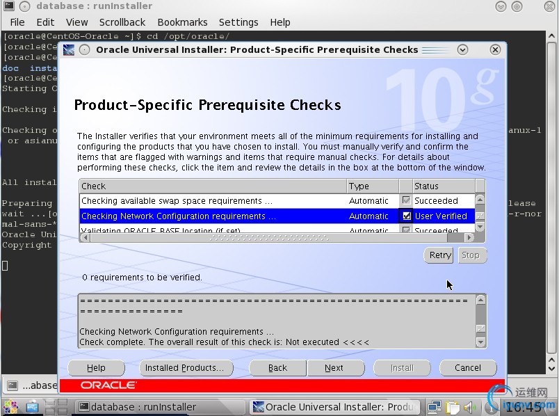

在这个步骤中,请点选Checking Network Configuration requirements为User Verified,接着按下Next

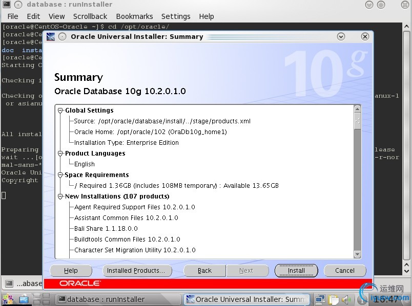

最后出现Install Summary画面,此时只要按下Install按钮,系统即开始安装。
安装过程...

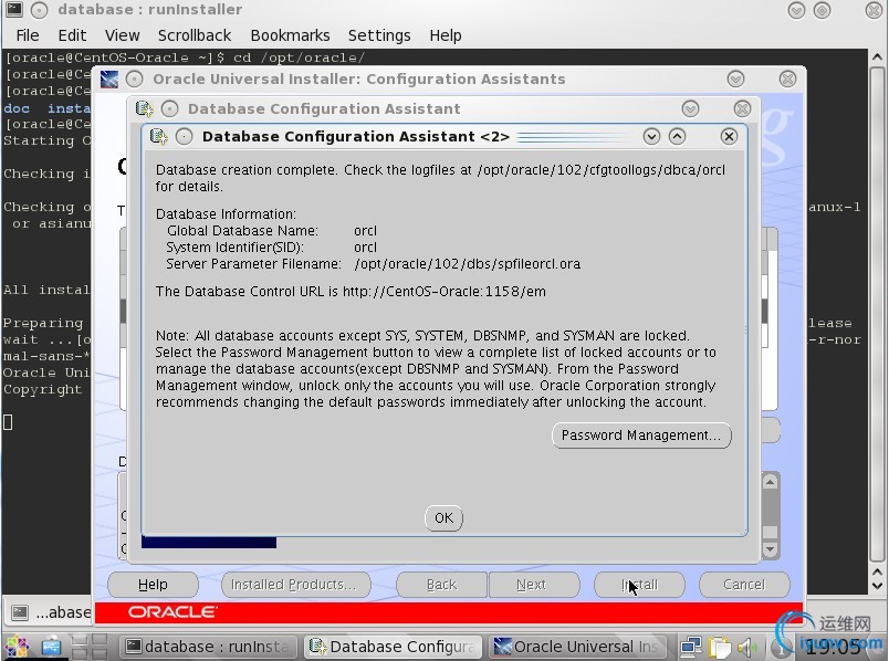

数据库设置助理,可以在这边选取password management作密码的修改,如不需要修改,只需要按下ok按钮即可。

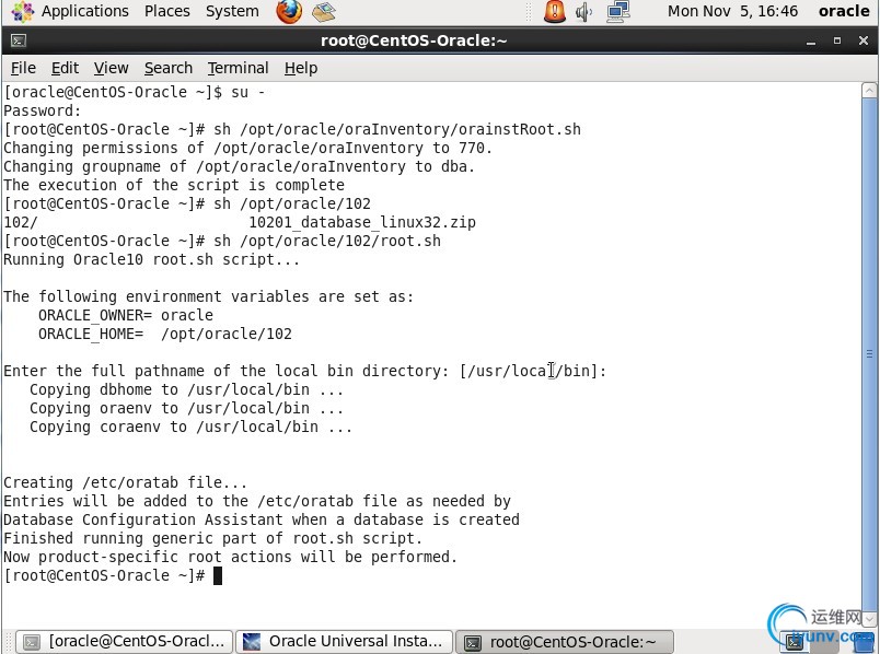

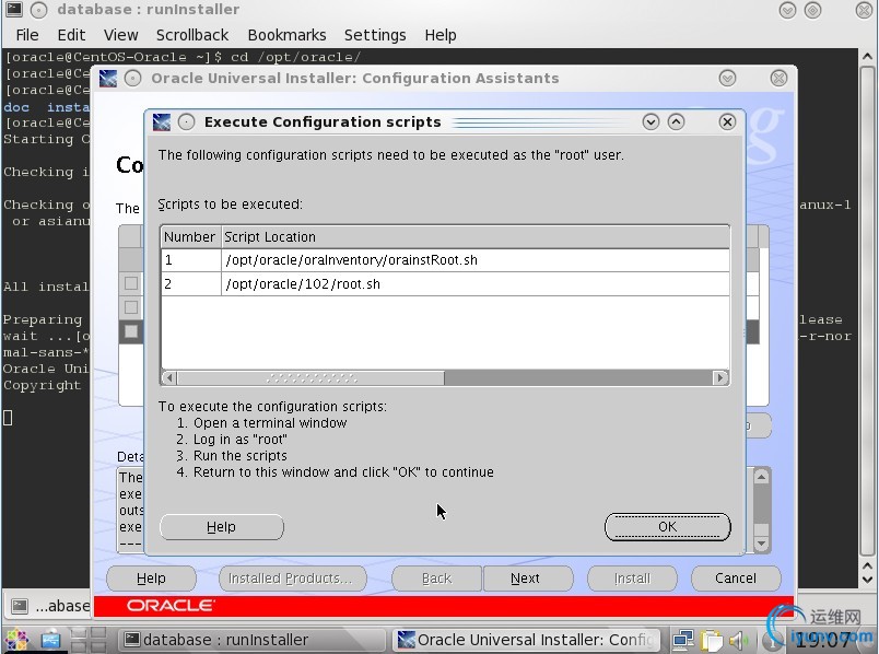

安装完成前,出现以下的设置脚本:
开启一个新的终端,su到root。
将要求执行的两段script依序执行。
/opt/oracle/oraInventory/orainstRoot.sh
/opt/oracle/102/root.sh
执行画面如上图。

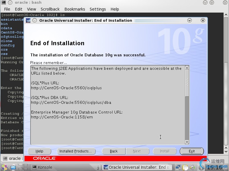

执行完后,回到安装窗口按下OK完成所有的oracle安装。安装完成会出现以下画面。

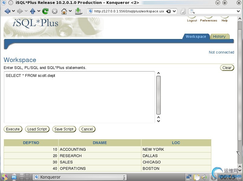

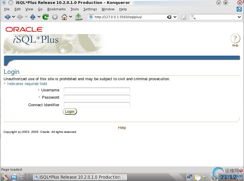

此时,您可以以上述网址,作为测试,登入账号可以为sys或system
http://CentOS-Oracle:5560/isqlplus
http://CentOS-Oracle:5560/isqlplus/dba
http://CentOS-Oracle:1158/em
执行查询语句测试
以上画面都成功代表oracle已经正常安装了。
