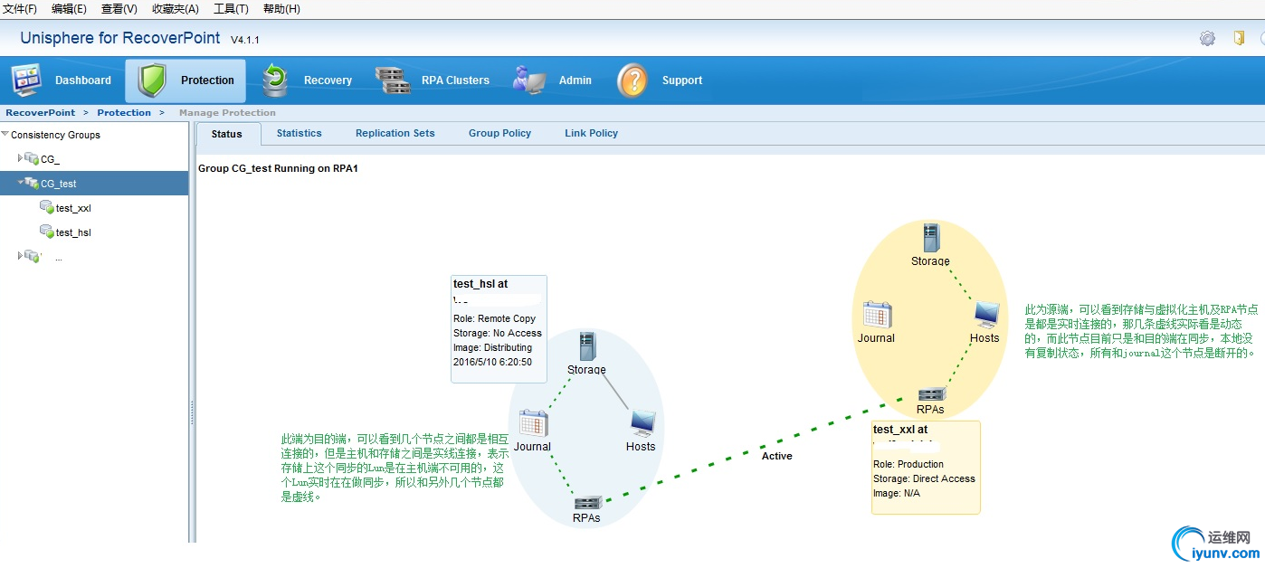

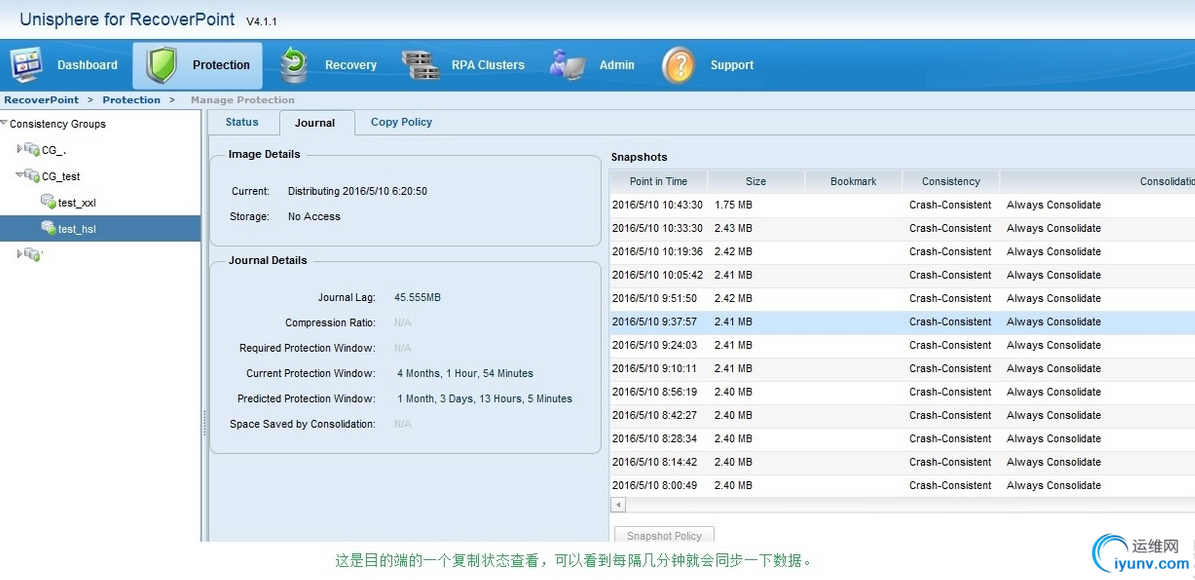

下图就是RPA节点的一些信息:

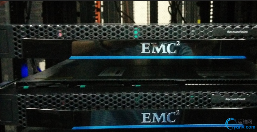

下图就是一个机房内的RPA节点,其实就是2台1U的机架式服务器,内装了基于Linux底层的RecoverPint系统,每个节点必须配2台做HA。
