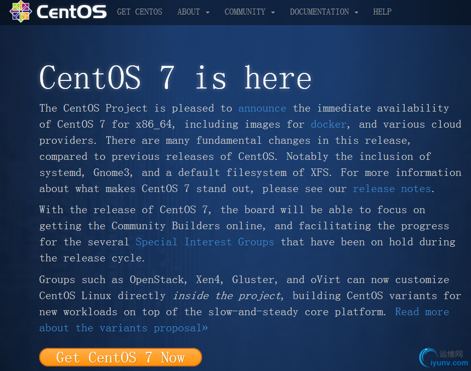

这个问题不需多解释,CentOS是建立在Redhat Linux企业版基础上的社区版,其官方网站为http://www.centos.org/,目前已经到了CentOS7,如图所示。将CentOS安装的镜像文件下载好后,再安装到机器上,安装过程从略。

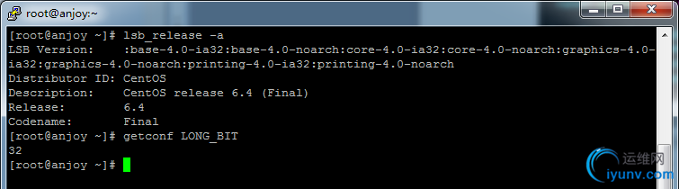

(1)查看当前Linux系统的信息,如图所示。
其中:
lsb_release -a是查看当前Linux版本的详细信息,从上可以看出当前安装的是CentOS6.4系统,
getconf LONG_BIT是查看当前Linux系统是32位还是64位的

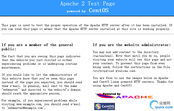

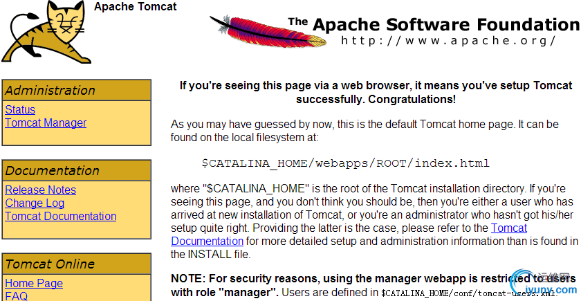

好了,下载就可以在其它PC上通过浏览器访问 http://xxx 访问了(将xxx改为实际CentOS机器的IP地址),当然看到的只是Apache和Tomcat的默认页面而已,如图所示。
上图是Apache的测试页面,夏天是Tomcat的测试页面:

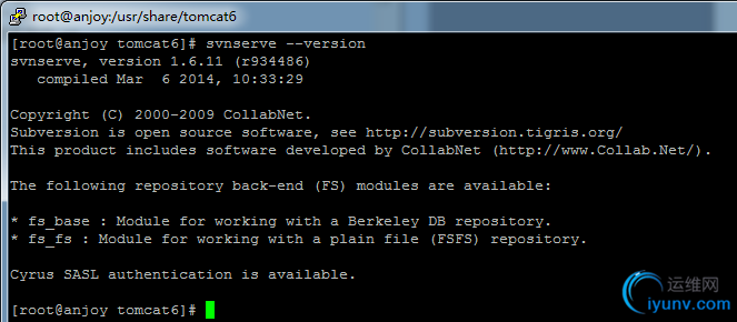

在配置SVN访问之前,我们先确认一下Subversion是否已经正常安装。
执行:
svnserve --version
查看是否出现类似如下的提示信息,如果是则表示一切正常。

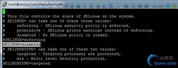

编辑/etc/sysconfig/selinux,把SELINUX设定为disabled,下次启动系统后将不会自动启动SElinux。
执行:
vi /etc/sysconfig/selinux
将SELINUX的值改为disabled,如图所示:
然后保存所做的修改,退出vi编辑器。

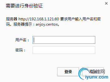

至此,Subversion部分的基本配置工作已经完成,现在可以重新启动机器,然后打开浏览器访问http://xxxx/svn/即可看到效果,此时浏览器会弹出一个窗体提示你输入访问svn目录所需的账户,如图所示。
此时,输入前面创建的账户就可以在浏览器上看到svn目录了。

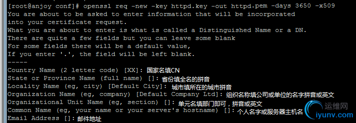

首先创建一个私钥文件。
执行:
cd /etc/httpd/conf
opensslgenrsa -out httpd.key 1024
openssl req -new -key httpd.key -out httpd.pem -days 3650 -x509
最后这个命令执行后需要输入一系列信息,比如国家,省份,城市,公司,部门,网络名,邮箱,然后才算完成,如图所示哦。
