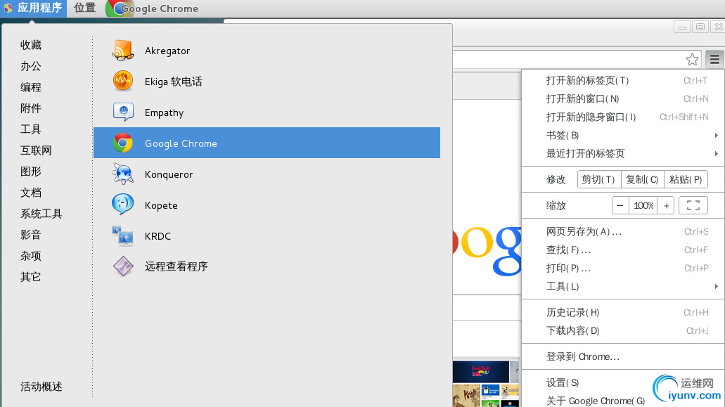

安装chrome
  打开终端,安需求安装不同版本的chrome即可。
安装稳定版本:yum install google-chrome-stable
安装测试版本:yum install google-chrome-beta
安装不稳定版本:yum install google-chrome-beta
经测试,方法可用。
