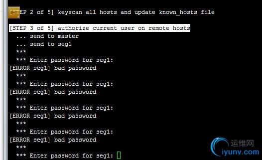

  安装的过程比较坎坷艰辛....先开始按照官方4.2的guideline
  结果卡在了gpseginstall 这个工具
  用这个工具一直卡在 输入seg1(segment1)的密码上...
  用了root密码不行 用了gpadmin的密码也不行 (网上说是要允许root登陆 http://www.topix.com/forum/com/greenplum/TSDQHMJ6M7I9D0A44 但我这边root是绝对可以登录的...毕竟我本身都是在xshell里进行的...)
  后来手工用ssh-keygen 和 ssh-copy-id也不行 ... ...

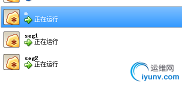

  使用的虚拟机是virtualbox 4.3.8 并非是最新版
  新建了三个centOS 6.5
 IP设置为:
  m -> 192.168.56.130
  seg1 -> 192.168.56.110
  seg2 -> 192.168.56.120
