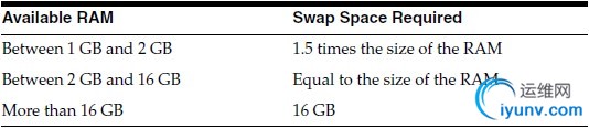

  1、内存 & swap
  Minimum: 1 GB of RAM
Recommended: 2 GB of RAM or more

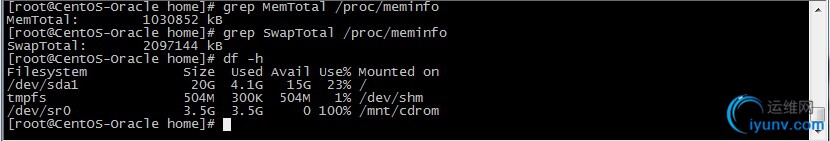

检查内存情况
# grep MemTotal /proc/meminfo
# grep SwapTotal /proc/meminfo
  2、硬盘
  由于CentOS安装后差不多有4~5G,再加上Oracle等等的安装,所以请准备至少10G的硬盘空间。
检查磁盘情况
# df -h

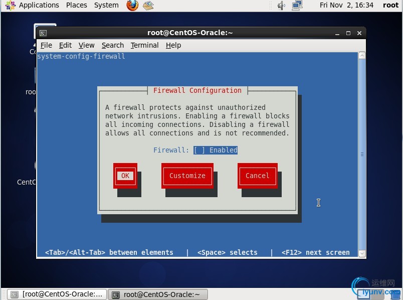

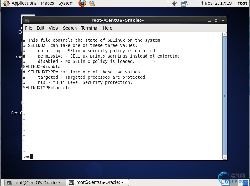

  1、关闭防火墙、禁用SELinux
  # setup
  # vi /etc/selinux/config
  修改SELINUX=disabled,然后重启。
如果不想重启系统,使用命令setenforce 0

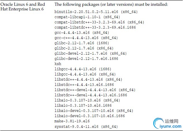

  Oracle官方文档要求的安装包:

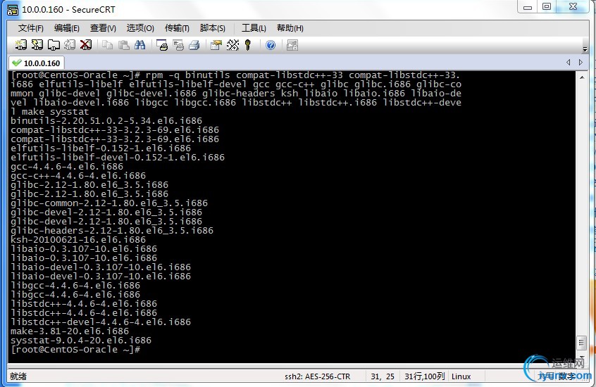

  查看Oracle相关包是否已经安装:
  这里有一个地方,作者可能没说清楚吧,就安装包的问题,在安装这些包的时候一定要保证你的centOS系统可以连接外网(可能我一个菜鸟吧,所以不知道,后来在网上几个安装包的教程,改改了,后来都改乱了)其实只要保证可以访问外网就可以照着下面的命令敲。我用是vwmare host-only和ics来上网的(具体设置网上找)
  用yum方式安装所需的包:
  # yum -y install binutils compat-libstdc++-33 compat-libstdc++-33.i686 elfutils-libelf elfutils-libelf-devel gcc gcc-c++ glibc glibc.i686 glibc-common glibc-devel glibc-devel.i686 glibc-headers ksh libaio libaio.i686 libaio-devel libaio-devel.i686 libgcc
libgcc.i686 libstdc++ libstdc++.i686 libstdc++-devel make sysstat

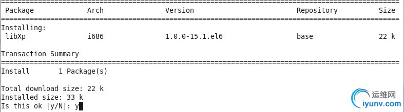

  最后还需要安装libXp这个Library,这个一定要安装,否则安装Oracle时会出现java Exception。
  # yum install libXp

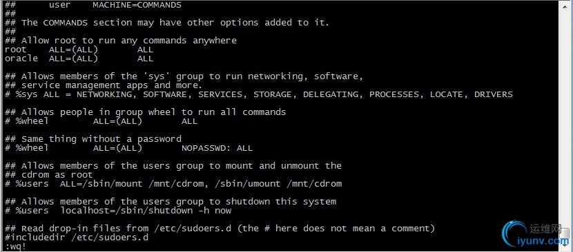

  4、将oracle使用者加入到sudo群组中
  # vi /etc/sudoers
找到root ALL=(ALL) ALL 这行,并且在底下再加入
oracle ALL=(ALL) ALL
输入wq!(由于这是一份只读文档所以需要再加上!)并且按下Enter

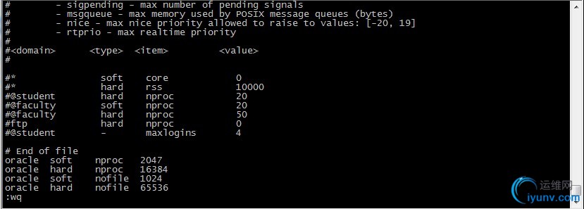

  6、编辑/etc/security/limits.conf
  # vi /etc/security/limits.conf
加入以下四行
oracle soft nproc 2047
oracle hard nproc 16384
oracle soft nofile 1024
oracle hard nofile 65536

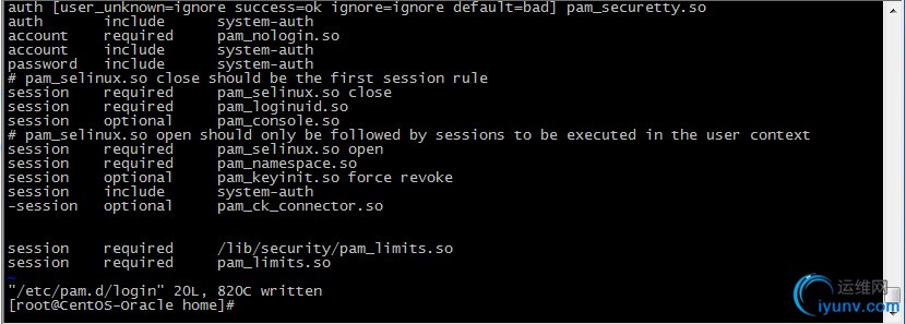

  7、编辑/etc/pam.d/login
  # vi /etc/pam.d/login
session required /lib/security/pam_limits.so
session required pam_limits.so

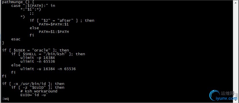

  8、修改/etc/profile
  # vi /etc/profile
  将以下代码新增到profile档案中。
if [ $USER = "oracle" ]; then
if [ $SHELL = "/bin/ksh" ]; then
ulimit -p 16384
ulimit -n 65536
else
ulimit -u 16384 -n 65536
fi
fi

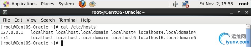

11、配置Linux主机
检查/etc/hosts文件中是否有localhost的记录(指向127.0.0.1即可),若没有的话,在后面配置Oracle监听的时候会出现一些问题,导致无法启动监听,在此手工添加此记录即可。

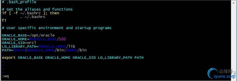

  12、配置oracle用户环境变量
  $ cd /home/oracle
$ vi .bash_profile
修改并加入以下內容
  ORACLE_BASE=/opt/oracle //上面创建的Oracle安装文件夹
ORACLE_HOME=$ORACLE_BASE/102
ORACLE_SID=orcl
LD_LIBRARY_PATH=$ORACLE_HOME/lib
PATH=$PATH:$ORACLE_HOME/bin:$HOME/bin
  export ORACLE_BASE ORACLE_HOME ORACLE_SID LD_LIBRARY_PATH PATH
  这里的路径可能要改一下
  保存后使用如下命令,使设置生效:
  $ source /home/oracle/.bash_profile

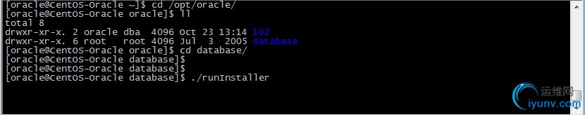

  解压缩完成会在同一个文件夹中看到database的文件夹,请进入到database文件夹中:
  $ cd database
  准备执行数据库安装,如果你的centos是中文环境,安装时会出现中文乱码,请下以下指令
  $ export LANG=en_US
  接着执行
  $ ./runInstaller

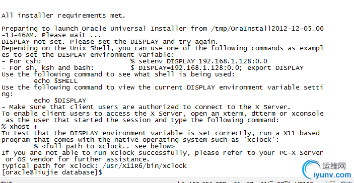

  遇到下面的情况
  首先运行一个xmanger软件。export DISPLAY =192.169.1.1:0.0(这里的IP是人VMnet1的ip地址,不要设错了)
  开始执行安装程序。

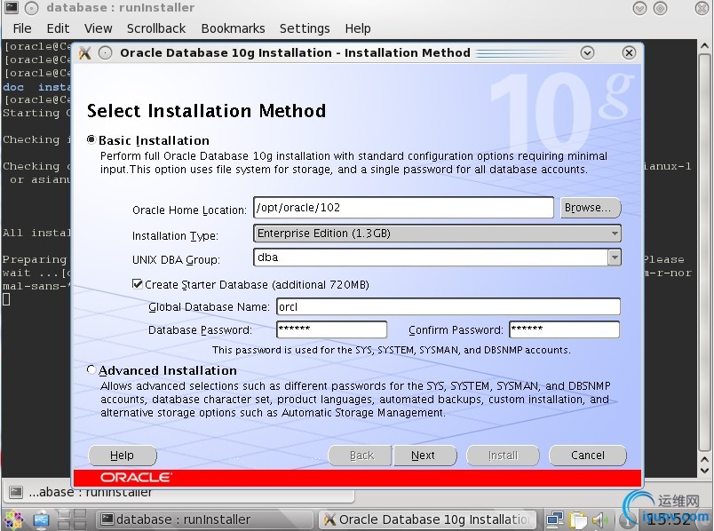

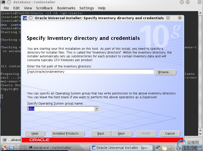

  由于相关的前置作业已经在之前做好了,在这个步骤只需要将UNIX DBA Group选择为dba以及输入SYS, SYSTEM等账号共享的database Password即可。然后选择Next即可。
  同样的,将群组选择为dba群组,按Next

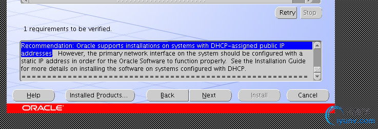

  在这个步骤中,请点选Checking Network Configuration requirements为User Verified,接着按下Next

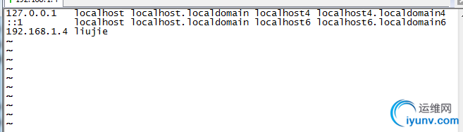

  在检测的地方出错,如下图
  vi /etc/hosts
  这个错误就没有了

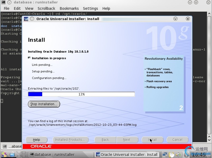

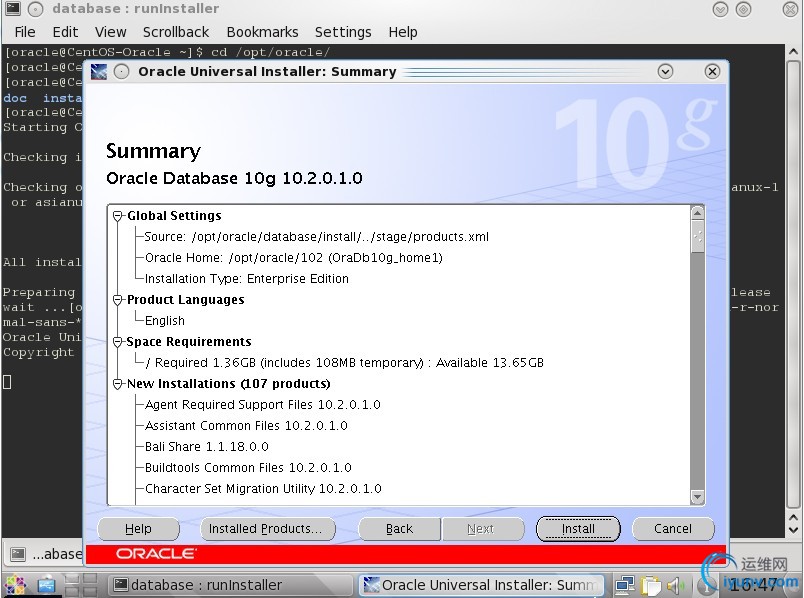

  最后出现Install Summary画面,此时只要按下Install按钮,系统即开始安装。

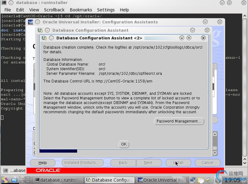

  安装过程...
  数据库设置助理,可以在这边选取password management作密码的修改,如不需要修改,只需要按下ok按钮即可。

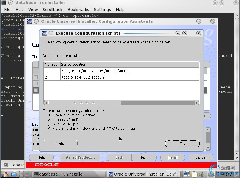

  安装完成前,出现以下的设置脚本:
  开启一个新的终端,su到root。
  将要求执行的两段script依序执行。
  /opt/oracle/oraInventory/orainstRoot.sh
/opt/oracle/102/root.sh
  执行画面如上图。

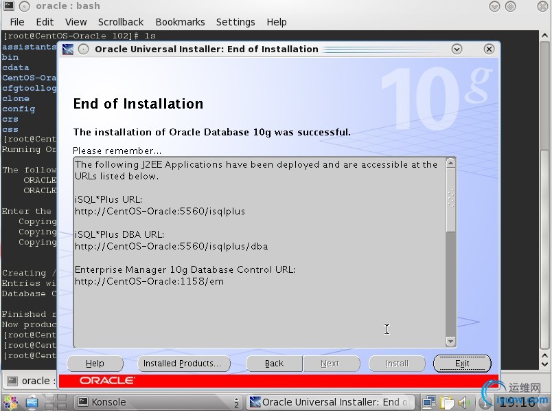

执行完后,回到安装窗口按下OK完成所有的oracle安装。安装完成会出现以下画面。
  此时,您可以以上述网址,作为测试,登入账号可以为sys或system

  成功了

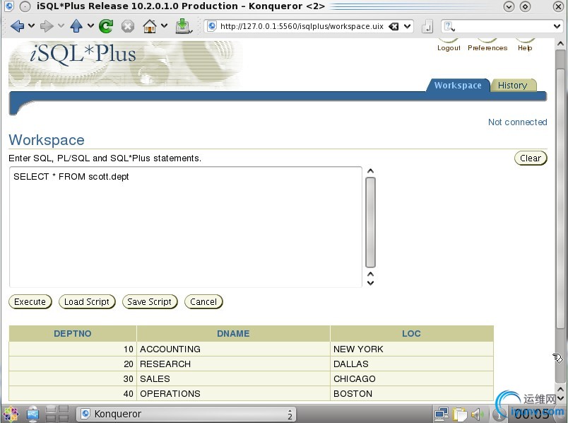

http://CentOS-Oracle:5560/isqlplus
http://CentOS-Oracle:5560/isqlplus/dba
http://CentOS-Oracle:1158/em
  执行查询语句测试
  以上画面都成功代表oracle已经正常安装了。
