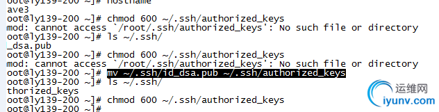

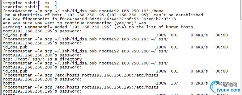

  ssh-keygen -t dsa -P '' -f ~/.ssh/id_dsa
   cat ~/.ssh/id_dsa.pub >> ~/.ssh/authorized_keys
   scp ~/.ssh/authorized_keys root@192.168.250.195 ~/.ssh/authorized_keys
  下面是以前尝试 时候的截图,参考,可以直接脚本scp 加上管道直接一步完成
  然后 配置 然后 以后从master 机器使用scp ssh  都不需要输入密码

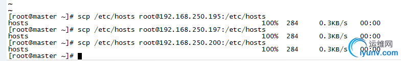

  然后我们修改并同步hosts属性文件
   vi  /etc/sysconfig/network 分别修改HOSTNAME=master  HOSTNAME=slave1 ....slave2  slave3
  下面 修改vi /etc/hosts 文件
  192.168.250.196   master
192.168.250.195   slave1
192.168.250.197   slave2
192.168.250.200   slave3
  下面 scp同步

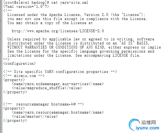

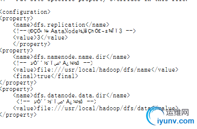

  然后下面修改yarn-site.xml
  配置yarn 的resourceManger为master

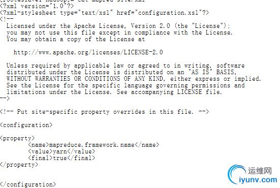

  然后修改mapred-site.xml
  默认没有mapred-site.xml文件,copy  mapred-site.xml.template 一份为 mapred-site.xml即可
