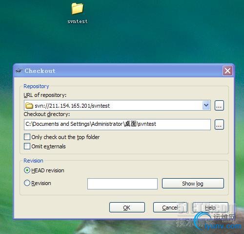

3,测试:
在桌面上新建一个名称为svntest的目录,在此目录上点击右键,选择Checkout,在首行填写svn服务器的IP地址及仓库名称
如果用TortoiseSVN 连“svn://211.154.165.201/svntest/”,则会报错:
无法连接主机“211.154.165.201”: 套接字操作尝试一个无法连接的主机。
解决方法:
在/etc/sysconfig/iptables中的最后一行上面添加了
“-A RH-Firewall-1-INPUT -m state --state NEW -m tcp -p tcp --dport 3690 -j ACCEPT”即可。
输入相应的用户名称及密码后就可以使用了
