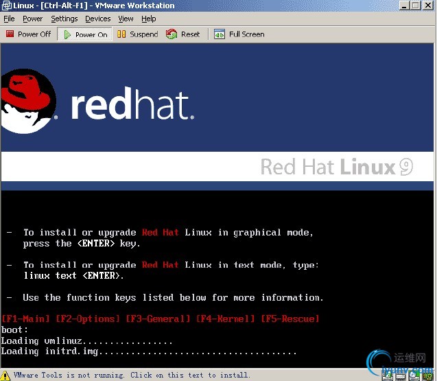

然后就看到下面的界面。第一个的意思是图形化 第二个的意思是文字界面
我们这里按Enter,进入图形化。

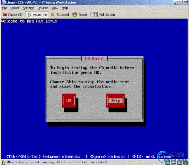

 2.3.出现如下的画面,也就是让我们来检测光盘是否是完整的以及是否能进行安装。我们可以选择[SKIP]跳过.

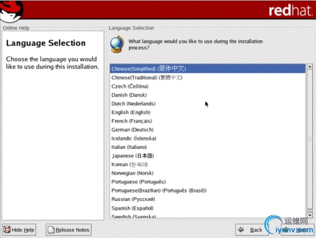

2.4.这一步是系统安装过程中的语言;我们可以选择[中文简体]

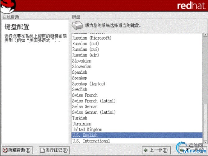

2.5.选择键盘,就用系统默认的好了[U.S.English]

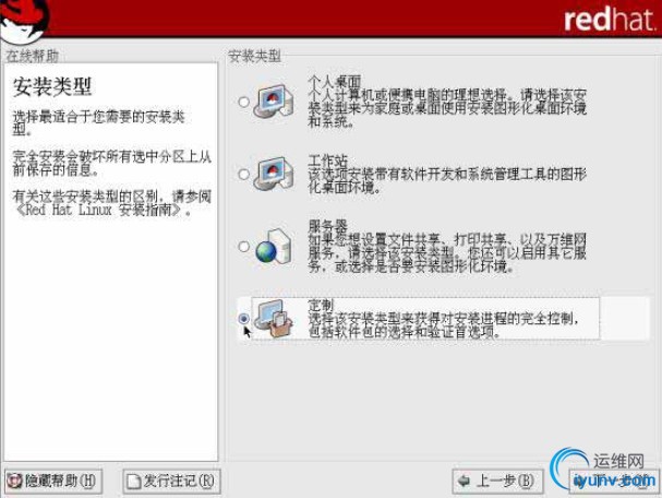

2.7.在[安装类型]中,我们可以[定制安装]。这样我们可能根据需要来安装所需要的包,。这种安装方式,灵活性极大,我们选择恰当的包,完全可以实现其他三种安装方式所实现的功能。如果初次安装,建议选个人桌面,系统自动安装默认的软件包。
注:[服务器安装]方式,要极为小心。会把整个硬盘的资料全都格式化。如果您有其它的系统或者资料在硬盘里,那就要小心为好。

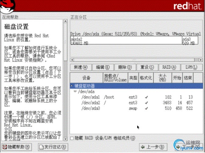

2.8.分区:无论是选择什么安装方式,最好的分区方式,对于我们来说,最简单和最安全的,也就是[用Disk Druid手工分区]。如果您是第一次安装,还是按这种方式最佳。
2.9.分区的设置:一般的情况下,对于linux的分区来说,我们只给linux分两个区就好了。一个是/swap另外一个就是/根分区。/swap是内存的两倍[256M以下的],如果是256内存和256以上的,是内存的1.5倍就好了。/根分区要6G左右。

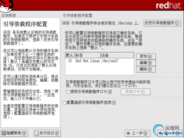

2.9.系统引导程序GRUB

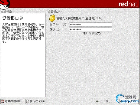

2.11.帐号设置 要给root输入密码,要记下来,否则登入不了图形桌面。
我们也可以新增一个普通的帐号,也很简单。但也要把密码设置了。否则也一样进入不了图形桌面。

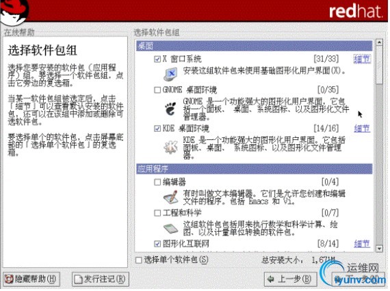

2.12.选择软件包,可以根据自己的情况全选或选择部分。剩下的走默认就好。。。

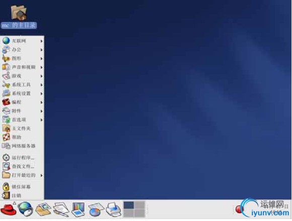

2.13.好了,让我们来看一下安装好后的linux的图形界面吧!
