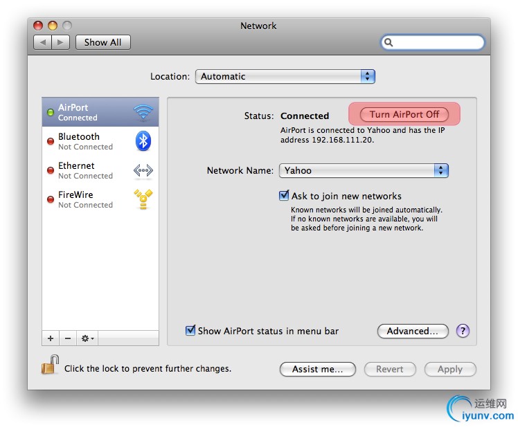

这些要求,在苹果的GUI界面里面很好实现,使用下面两种方式,之一就可以轻松把Airport关闭(Turn Airport off),

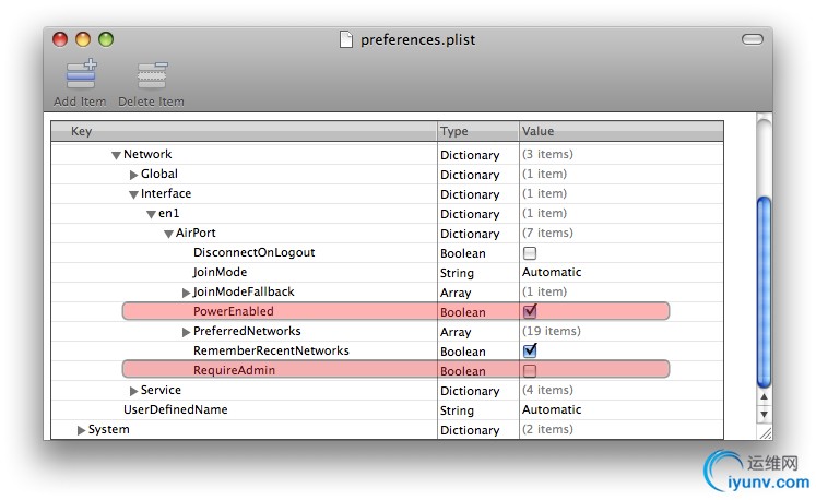

要想让系统记住状态,一定要把SystemConfiguration里面的preferences中的PowerEnabled设置成相应的值,而且把RequireAdmin设置为True. 见下图:
这里,省略了具体的脚本,朋友们自己可以书写。
