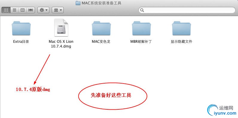

  首先需要先下载一些安装必须的工具,如下:
  1.kext驱动
  2.MAC变色龙
  3.MBR分区破解补丁
  4.显示隐藏文件工具
  5.MAC系统原版dmg
  这些可以到安装MAC系统必备工具下载。
  制作安装盘步骤:
  1.准备好上述5个文件

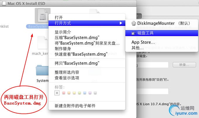

  8.格式化移动硬盘第一个分区,第一个分区必须是激活分区
  9.将BaseSystem.dmg恢复到移动硬盘的第一个分区,重要
  10.恢复过程

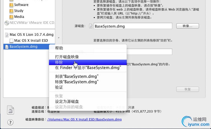

  12.打开MAC安装盘和移动硬盘第一个分区

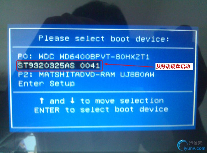

  重启电脑,从移动硬盘启动,要保证移动硬盘的第一个分区为激活主分区。
