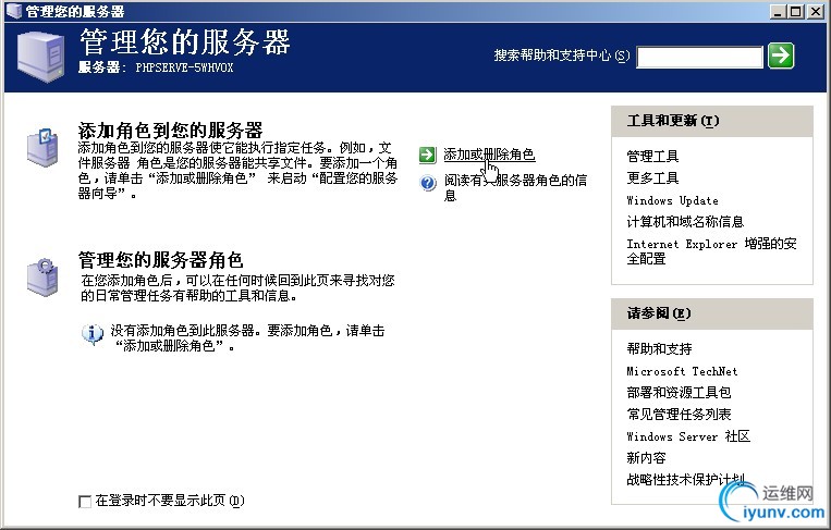

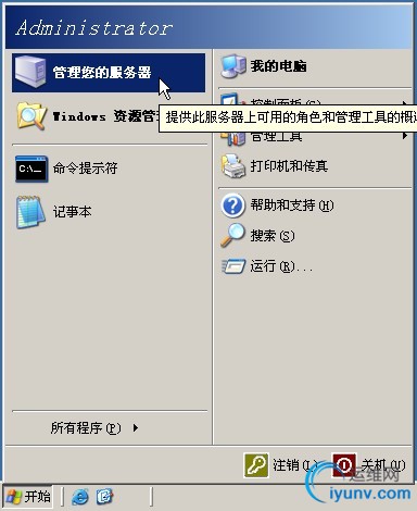

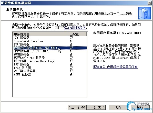

打开“开始”菜单,点击“管理您的服务器”(如图1所示),点击“添加或删除角色”(如图2所示)。
图1-管理您的服务器
图2-添加或删除角色
进入预备步骤后直接点下一步。到达了选择角色的地方,选择“应用程序服务(IIS,ASP.net)”(如图3所示)
图3-应用程序服务

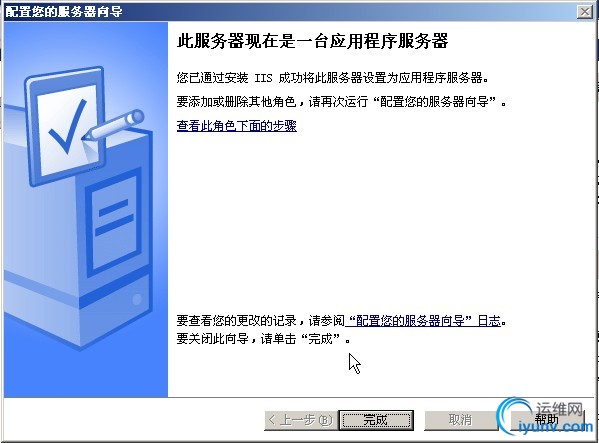

之后点击下一步,出现附加组件的选择,一个是FrontPage Server Extentions,另外一个是ASP.net,这两项我们的环境中都不需要,不必选择,如果有需要,可以选择性安装。进入下一步,是选项总结,再下一步,进入安装过程,此时提示需要插入windows 2003(R2)的安装光盘,插入光盘后,选择光驱所在驱动器下的I386,点击确定,安装过程将会继续一直到结束,并且出现成功提示(如图4所示)
图4-IIS安装成功

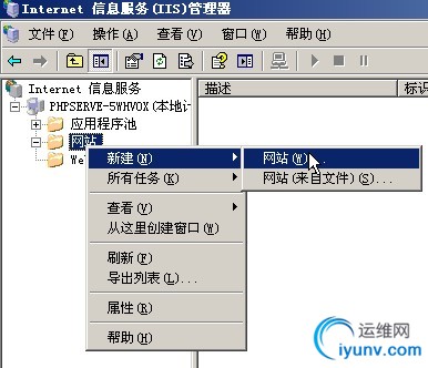

展开“网站”树型节点,删除默认网站,然后新建一个网站(如图5所示)
图5-新建网站

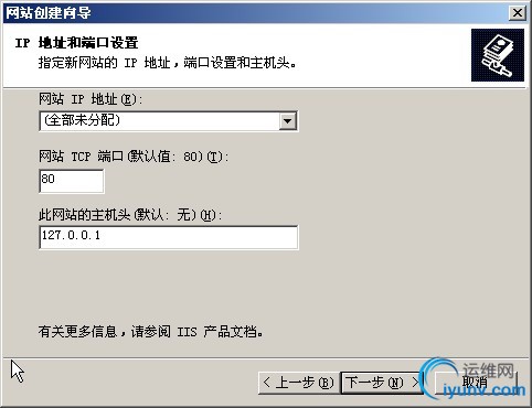

进入向导后,进入下一步,为网站添加描述,也就是IIS中显示的网站标示,可以随便填写,再进入下一步,为网站配置主机头,我们是用来配置本地测试环境,所以把主机头配置为127.0.0.1(如图6所示)
图6-配置主机头

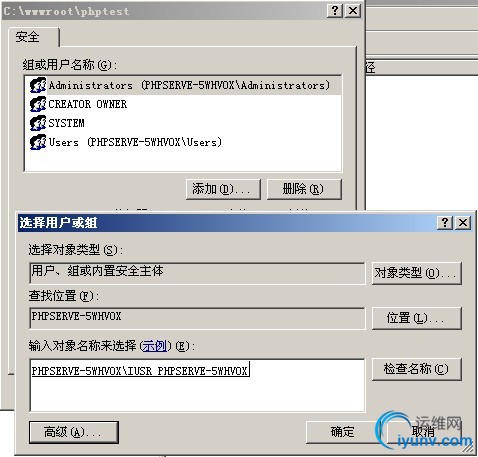

下面要为目录配置权限,首先先在网站名称上点击右键,进入“权限”选项,进入“权限”之后点击“添加”按钮,点击“高级”,然后点击“立即查找”,找到IUSR_%计算机名%,选择之后点击确定,此时回到了权限选项的位置,除了“完全控制”和“特殊权限”之外全部勾选,最后点击“应用”。权限配置好后,在目录中新建一个index.html文件,随意输入一些文字或者html代码即可。
图7-权限配置

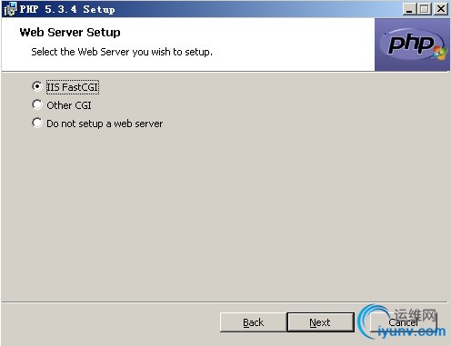

  下载好php-5.3.4-nts-Win32-VC9-x86.msi后,双击文件安装,接受使用协议后,为php填写安装目录,这个目录是可以更换的,指向需要放置它的位置即可。
之后需要选择web服务器的安装,这里选择我们先前安装的IIS fastcgi(如图8所示)
图8-php web server setup

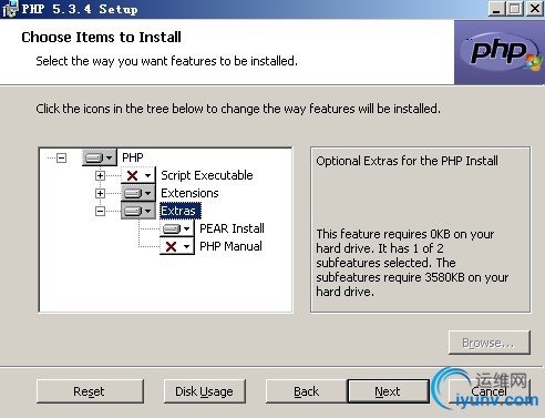

下一步需要配置安装选项,这里我们除了默认的选项之外增加了pear install(图9所示)
图9-php安装选项
再进入下一步,就可以确认安装了。

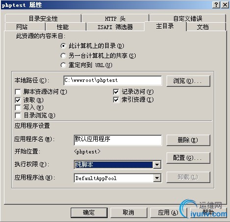

首先打开IIS管理器,然后在先前测试IIS的网站上右键,进入“属性”,点击主目录选项卡,然后将“执行权限”配置为“纯脚本”,如图10所示
图10-主目录选项卡

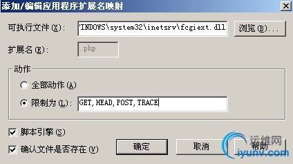

然后点击旁边的“配置”,擦看是否有.php扩展名,如果没有的话,需要添加一个新项,将可执行文件指向“C:WINDOWSsystem32inetsrvfcgiext.dll”,扩展名为“.php”(注意有个点),动作限制为“GET,HEAD,POST,TRACE”,点击确定即可(图11)
图11-添加php扩展名映射

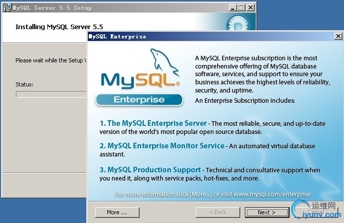

  下载mysql(http://www.mysql.com),安装过程比较简单,首先配置路径,然后选择安装选项,一般采用默认安装的方式,之后会进入一个配置向导界面(图12)

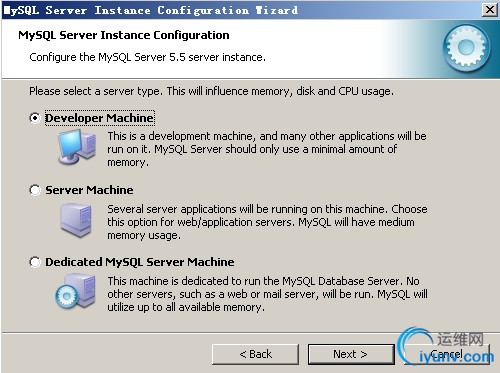

这里需要选择服务器类型,如果是开发用的测试环境,选择developer Machine ,如果是服务器用,则选择Server Machine,当然单一用途的服务器还可以选择dedicated mysql server machine。选择好后进入下一步(图14)
图14-服务器类型

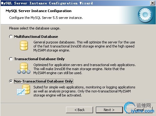

接下来是选择服务器使用,第一个是多功能数据库,可以使用 InnoDB engine和MyISAM engine。第二个选项,它的性能偏向于InnoDB,但是同时支持MyISAM engine。第三个选项是偏向于分析功能的MyISAM。至于这三个选项有什么区别,其实只要知道,MyISAM类型的数据库引擎可以为php提供强大的检索和分析功能。InnoDB的性能则偏重于存储。
所以如果只做web服务器的话选择第三项即可,如果是有其它用途,建议选择第一项。
图15-数据库用途

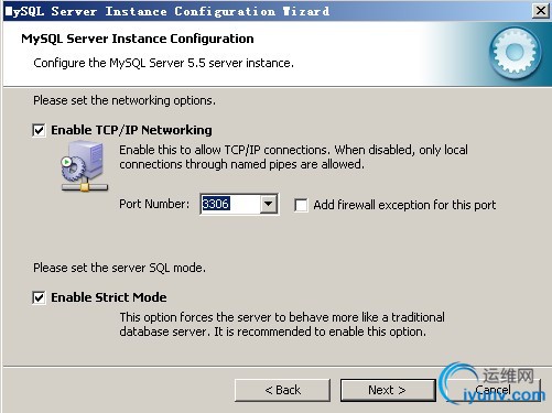

    之后是网络连接的选项,“enable TCP/IP Networking”可以按照需求来选择,如果不做集群的话可以把勾去掉,如果是在内网环境,不为mysql做路由规则是完全可以打开此项的。可以直接添加一个防火墙例外给3306端口。端口号可以选择,但是推荐默认的3306。
还有一项是是否开启严谨模式,此项推荐勾选(图16)
图16-服务器网络连接

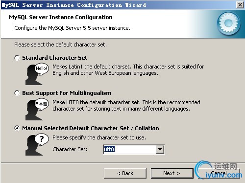

点击下一步,选择默认字符集,这里选择自定义的utf8字符集(图17)
图17-默认字符集

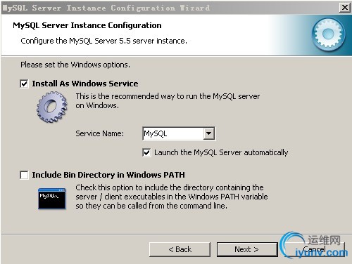

进入下一步,需要设定windows选项,这里推荐安装windows服务,并且自动启动。第二个选项,如果有必要,可以选择添加一个环境变量,可以方便命令行指向。(图18)
图18-windows选项

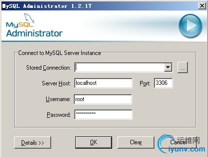

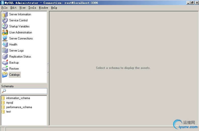

安装好后,进入“开始”→“所有程序”→“mysql”→“mysql administrator”,在“server host”中,输入“localhost”,在“username”中输入“root”,“password”中输入刚才在mysql配置时设置的root密码。然后点击ok进入数据库管理(图19)
图19-mysql administrator登录界面
  进入后,在主菜单上点击“Catalog”,这是数据库管理(如图20所示)
图20-数据库管理

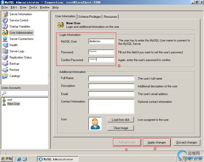

接下来需要创建一个新用户,点击主菜单的“User Administration”,来到用户管理界面(图21)
图21-添加用户
点击图21中红框①处,可以添加用户,在点击之前它不是灰色的。然后在红框③处填写信息,Mysql User是用户名称,下面的password是密码,confirm Password是确认密码。

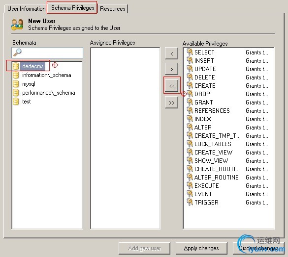

之后还需要继续操作,点击图21中红框③之上的第二个选项卡“schema Privileges”,为此用户配置数据库权限
图22-给用户分配数据库权限
点击图22中红框①处的数据库“dedecms”,此时右侧会出现权限,点击红圈②处得“<<”按钮,为用户“dedecms”授予“dedecms”数据库的所有权限。然后点击“apply changes”保存。点击图21中红框②处的“apply changes”即可保存用户。
