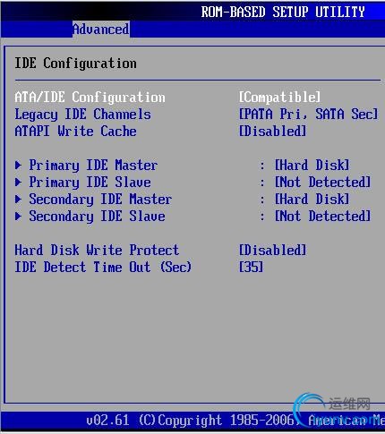

1.11TB硬盘安装到服务器上,启动服务器,按F10进入bios,在Advanced 选项卡中将ATA/IDE Configuration 中模式改为Compatible(兼容模式),将Legacy IDE Channels 改成[SATA ONLY](我的两块硬盘是SATA),保存重启!

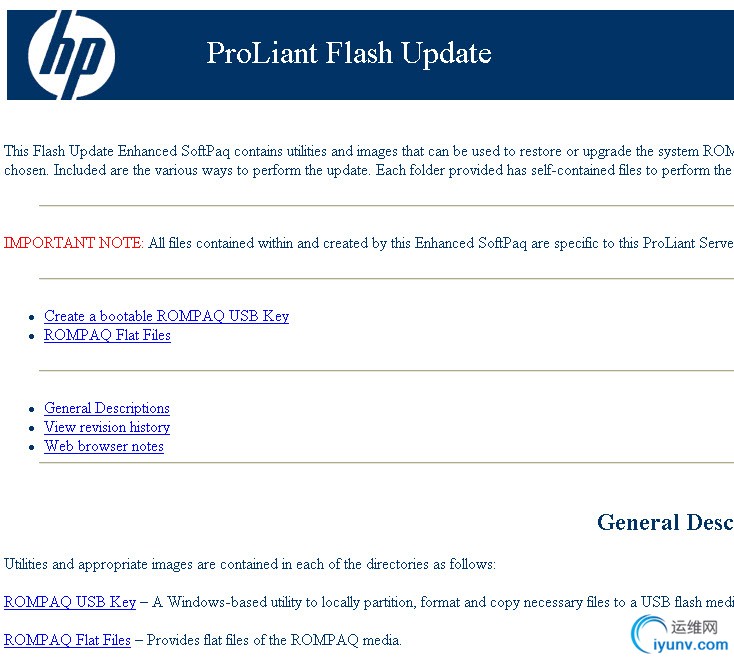

下载这个后,双击安装,弹出一个网页,如下图:

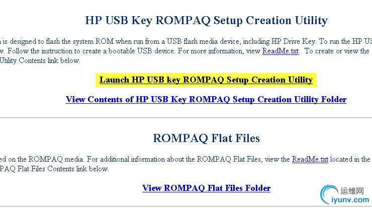

在弹出的下一个页面中选择黄色部分单击

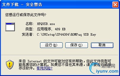

弹出窗口如下,点击运行!
该工具将格式化U盘然后将需要的文件拷贝到U盘,需要注意的是,此U盘必须是能制作启动盘的那种,普通的不好用!

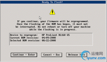

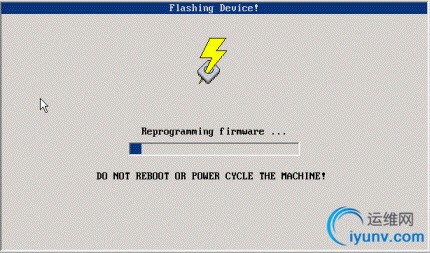

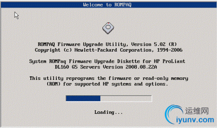

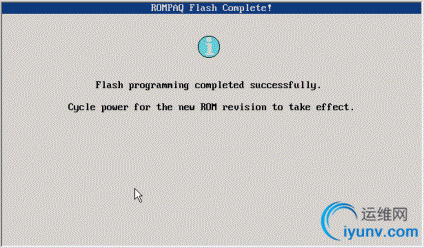

使用这个U盘启动服务器,会自动开始刷新管理芯片的bios
时间较长请等待,期间不要做任何操作,不能断电!
刷新完毕,重启服务器,查看bios版本是否是最新的!
