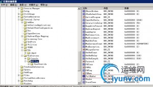

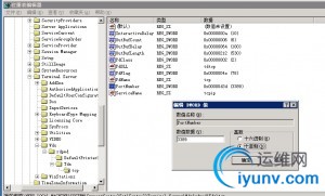

八、windows2003修改远程端口
一。修改服务器端的端口设置(注册表有2处需要修改,注册表命令:Regedit)
第一处:
[HKEY_LOCAL_MACHINE\SYSTEM\CurrentControlSet\Control\Terminal Server\Wds\rdpwd\Tds\tcp]
PortNumber值,默认是3389,选择十进制,改成你所希望的端口(范围在1024到65535,而且不能冲突)
  第二处:
  [HKEY_LOCAL_MACHINE\SYSTEM\CurrentControlSet\Control\Terminal Server\WinStations\RDP-Tcp]
注意:两次修改的端口要一致。
