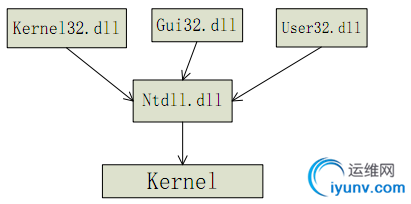

  A:对于操作系统,一般肯定是分层的。内核将处理最终的创建进程操作,但是它的上层可能有一些模块,进行一些参数合法性判断或者为了可移植考虑的判断。windows同样不例外。看看windows下面内核上面的模块:

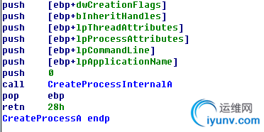

  Q:现在我们可以在kernel32.dll中查看CreateProcessA的调用关系了?
  A:是的。使用ida,打开系统目录下面的kernel32.dll,并查找CreateProcessA函数的位置:
  可以在靠近最后的时候发现调用CreateProcessInternalA例程。

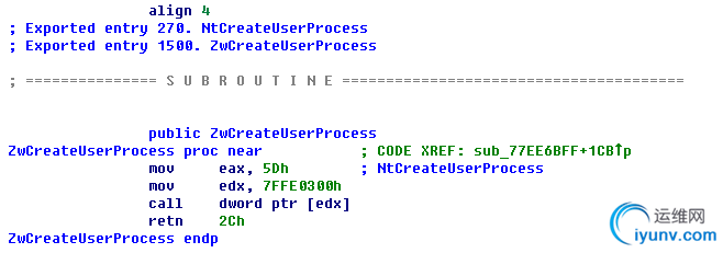

  A:正如上面的图示描述,它以nt开头,它在ntdll.dll中。同样适用ida打开ntdll.dll,找到NtCreateUserProcess的实现:
  Q: ZwCreateUserProcess是什么,好像和NtCreateUserProcess是一样的?
  A:仅仅在ntdll.dll中来说,依照上面的截图,它们是一致的;可是在内核中,它们不完全一致。Nt开头的例程会进行访问权限和参数合法性判断,而Zw不会,Zw它可以由内核模式代码直接使用;同时,调用Zw开头的例程会将先前的模式改变为内核模式,而使用Nt开头的例程不能。

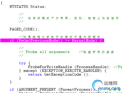

//如果线程之前执行的模式不是内核模式
if (KeGetPreviousMode() != KernelMode) {
// Probe all arguments    //检查所有的参数
try {
ProbeForWriteHandle (ProcessHandle); //ProbeForWriteHandle宏在ex.h文件中定义
} except (EXCEPTION_EXECUTE_HANDLER) {
return GetExceptionCode ();

  A:上面的ntdll.dll中执行依然是用户模式,NtCreateUserProcess通过向eax传入中断号, edx传入7FFE0300H为参数地址来进行系统调用,进入内核模式。它的内部实现为:

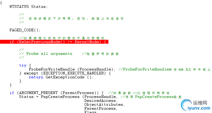

  A:不要着急,我们先在NtCreateProcessEx开始处加断点。如下:
  如上图红色地方。接着让虚拟机继续运行,在虚拟机的桌面双击hello.exe运行起来。

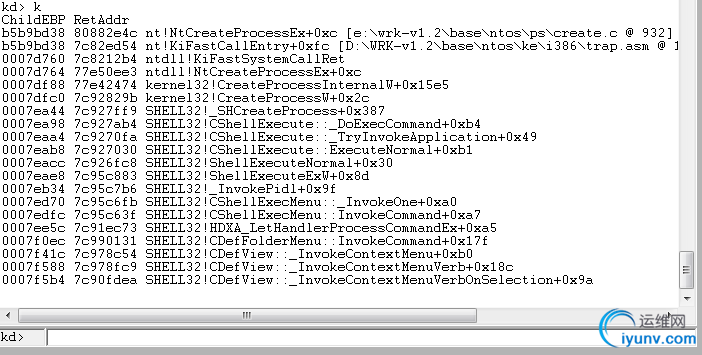

  Q:双击后,调试器遇到断点停顿下来:
  如上,紫色位置为windbg跑到断点时的截图。此时,是否就可以看看调用堆栈了?
  A:是的。使用在kd提示符后输入k命令得到堆栈信息:
  可以看出从kernel32中的CreateProcessW,到CreateProcessInternalW,又到ntdll中的NtCreateProcessEx,接着调入陷入内核例程KiFastSystemCallRet进入nt模块(即为内核模块)。在内核中,它调用NtCreateProcessEx函数来完成具体的工作。

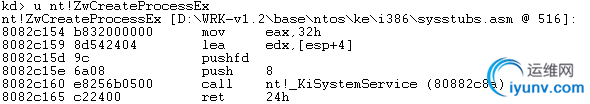

  Q:在内核中,NtCreateProcessEx和ZwCreateProcessEx有什么区别?
  A:使用x nt!ZwCreateProcessEx先看看内核中是否存在ZwCreateProcessEx:
  由上可以看出确实存在。
  接着反汇编:
  可以看出,它的实现很直接,调用系统调用具体处理。它和之前看到的NtCreateProcessEx显然不一样,NtCreateProcessEx先进行了一些参数和模式的判断。所以说,ZwCreateProcessEx会将运行的模式转变成内核模式,因为它通过系统调用被迫陷入内核模式。不过,NtCreateProcessEx内部的处理依然是它实际的实现。
