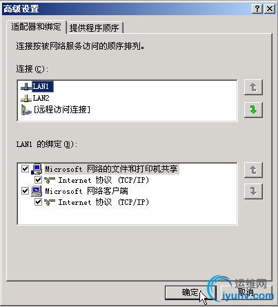

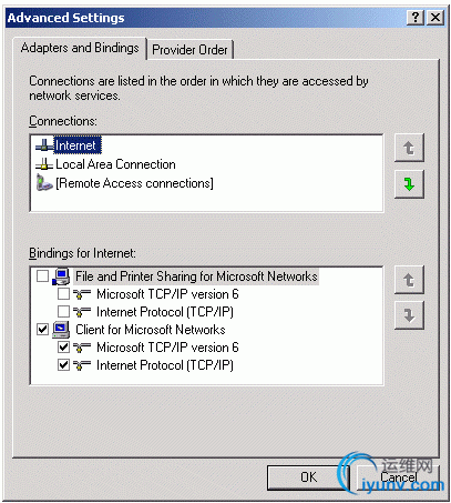

    • 其他情况下均根据最长匹配路由所对应的网络接口在网络连接高级设置中的绑定优先级来决定,如下图所示:

  • 如果路由表中具有多个具有最低跃点数的默认网关,那么TCP/IP根据默认网关对应的网络接口在网络连接高级设置中的绑定优先级来决定,如下图所示:

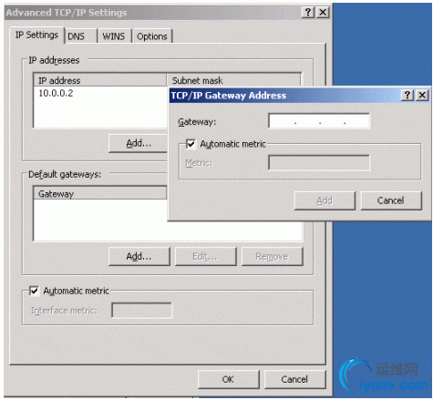

“自动跃点计数”功能分别为网络中的每一个网络接口配置跃点数。该功能非常适用于有多个相同速度的网络接口的场合,例如,当每个网络接口都被分配了一个默认网关时。在这种情况下,您可能需要手动配置一个网络接口上的跃点数,然后启用“自动跃点计数”功能来配置其他网络接口上的跃点数。使用这种设置可以控制在 IP 流量路由中首先使用的网络接口。
此外,可以单独为每一个网关配置分配给特定默认网关的跃点数。这将有助于进一步控制用于本地路由的跃点数。例如,可以启用“自动跃点计数”功能来配置分配给网络接口的路由,同时手动配置分配给默认网关的跃点数。
注意:如果跃点数是在网络接口级别指定的,而网关被添加和配置了“自动跃点计数”功能,则该网关可以继承分配给网络接口的跃点数。例如,如果在网络接口级别分配了一个“5”的跃点数,然后添加了一个网关,并为该网关选中了“自动跃点计数”功能,则该网关也会被分配一个“5”的跃点数。

要配置“自动跃点计数”功能,请按照下列步骤操作:
1.在控制面板中,双击网络连接
2.右键单击一个网络接口,然后单击属性
3.单击 Internet 协议 (TCP/IP),然后单击属性
4.常规选项卡上,单击高级
5.要指定跃点数,请在 IP 设置选项卡上,单击以清除自动跃点计数复选框,然后在接口跃点数字段中键入您需要的跃点数。
