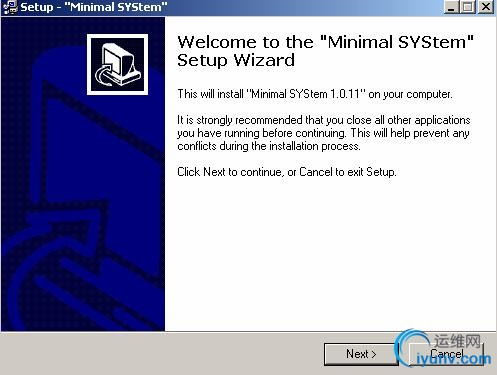

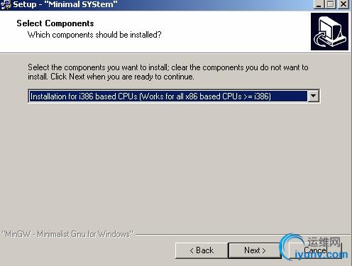

MSYS-1.0.11-2004.04.30-1.exe
  运行 MSYS-1.0.11-2004.04.30-1.exe.
  Yes
  点Next >

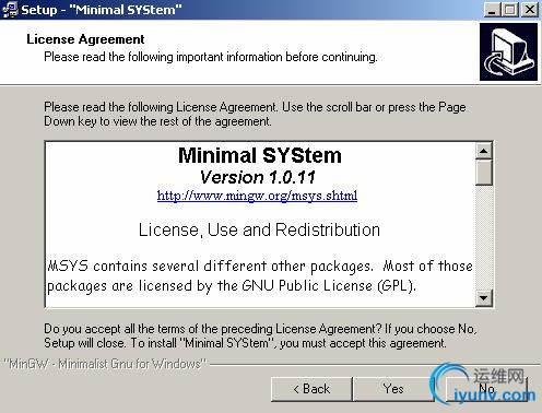

  如果你接受许可协议,点Yes
  点Next >

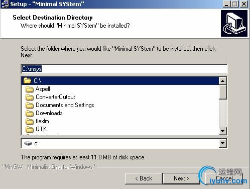

  选择MSys安装的路径,推荐C:/msys。点Next >
  点Next >

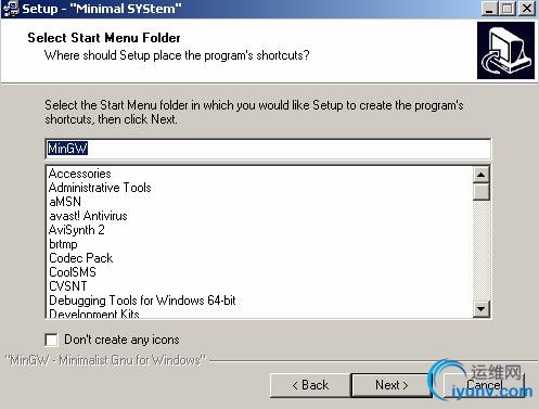

  选择MSys在启动菜单中位置,推荐MinGW,点Next >
  上载新附件"Install.png"

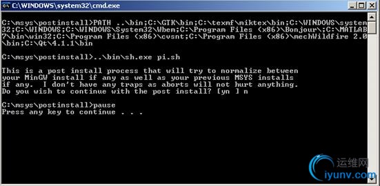

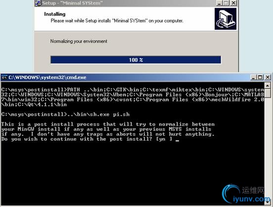

  Install。不久你将看到
  输入n后回车
  再按一下回车。

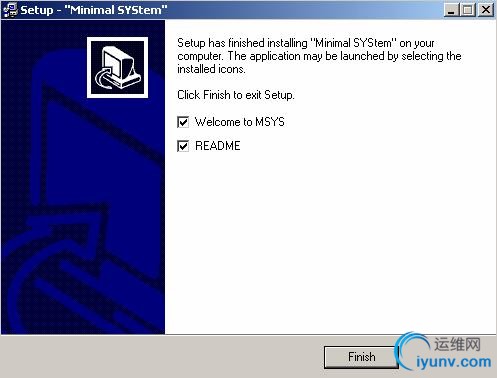

  把所有打勾的框去掉,然后点Finish

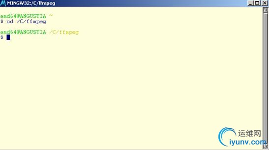

  切换目录到你之前存放FFmpeg源代码的目录,如果你严格的按照本文的示范,那么就应该输入下面的命令来切换:
  cd /C/ffmpeg
  首先配置FFmpeg,选择你所需要的部分,如果你还想安装额外的库(例如mp3lame,或xvid),参考后面的使用第三方库部分。不过先确保完成了这一部分和下一部分动态库编译。

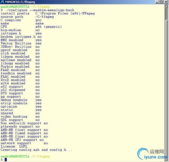

  如果你不知道项包含什么,那么就输入:
./configure --enable-memalign-hack
  --enable-memalign-hack选项是在FFmpeg在Windows上编译成功所必须指定的。
  待配置完成后,将回到命令提示符,你应该看到如下的画面:
  如果没有错误的话,你现在就可以"make" FFmpeg了,在提示符后输入:

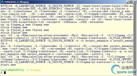

make
  编译的过程将持续很长时间。如果一切正常,结束后将返回提示符,并有如下的输出画面

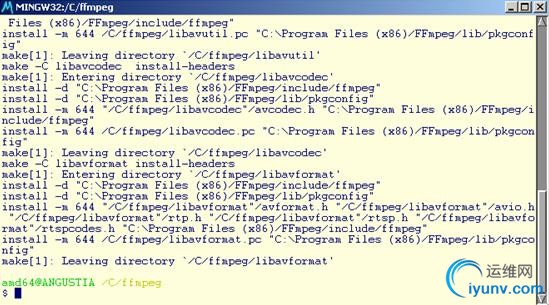

  程序已经编译好了,你可以在ffmpeg的目录下找到ffmpeg.exe这个文件。之后,你应该执行安装步骤
make install
  得到如下的输出画面:

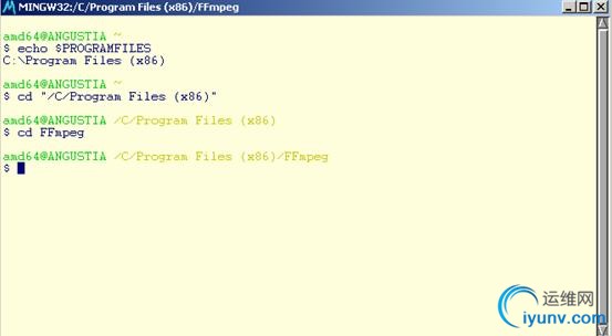

  这将会复制所有生成的重要文件到系统的"Program Files"目录下。通常"Program Files"目录是"C:/Program Files",但也有可能会不同。要了解确切的路径,在提示符下输入:
echo $PROGRAMFILES
  然后将Windows风格的路径名改为Linux风格的路径名,进入该目录,在该目录下输入
cd FFmpeg
  很好,你现在可以方便的运行ffmpeg.exe,FFmpeg已经成功的编译并静态链接了。

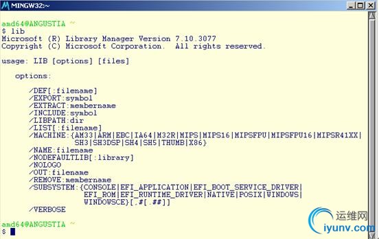

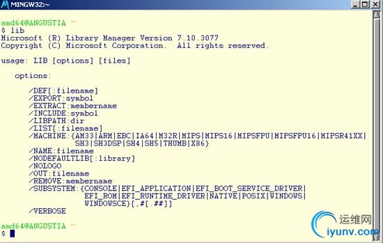

  在msys提示符下输入:
lib
  如果你看到如下的画面,说明一切OK,注意有Microsoft (R) Library Manager字样。
