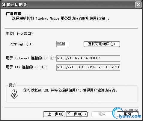

  3. 下一步的“广播方法”窗口中选择“自编码器拉传递”方式,在接下来的“广播连接”窗口中可以确定电视广播所使用的端口,默认端口为8080,同时列出了访问服务器的Internet(http://10.66..4.148:8080/)以及局域网地址(http://wlf-i428ffrl2kz.wlf.local:8080/)(如图)。
新建会话向导
