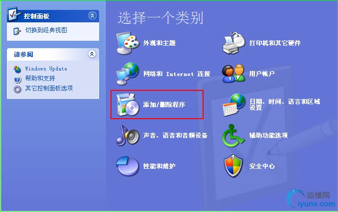

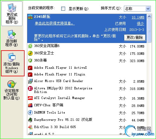

1、开始——控制面板——添加或删除程序——“添加/删除Windows组件”——选中“Internet信息服务(IIS)”,如图所示,系统自动安装IIS,安装结束弹出完成组件向导的图,如图所示:

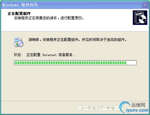

如图所示正在配置组件:

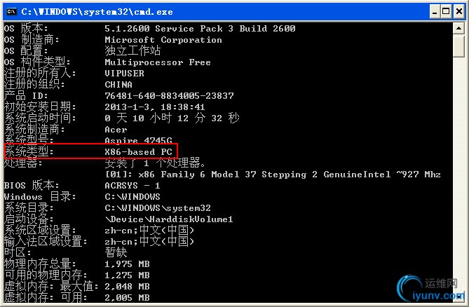

  首先在命令行中输入“systeminfo”命令查看系统的类型,如图所示我的系统类型是X86的,所以要安装对应X86版的数据库系统,即32位的数据库系统。

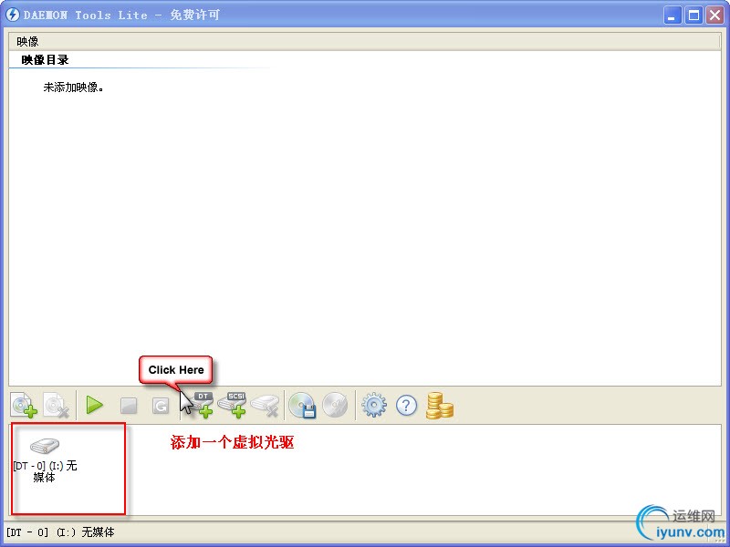

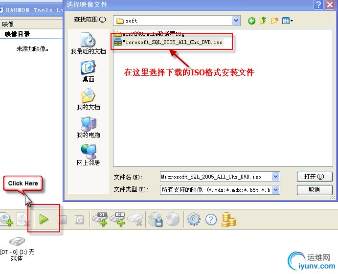

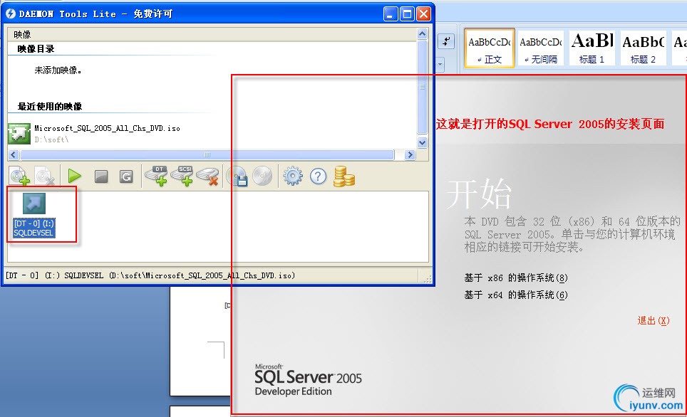

  从网上下载的SQL Server 2005一般都是ISO格式文件,为了方便我们不用去解压它,只需要使用虚拟光驱来打开就行,如图所示我使用的是DAEMON Tools Lite这个软件。
  1、首先按照如下的图添加一个虚拟的光驱设备,如图所示:
  2、然后按照下图的方法,选择要装载的ISO格式镜像文件,如图所示:
3、当点击了绿色的箭头之后,便启动了SQL Server 2005的开始安装页面,如图所示:

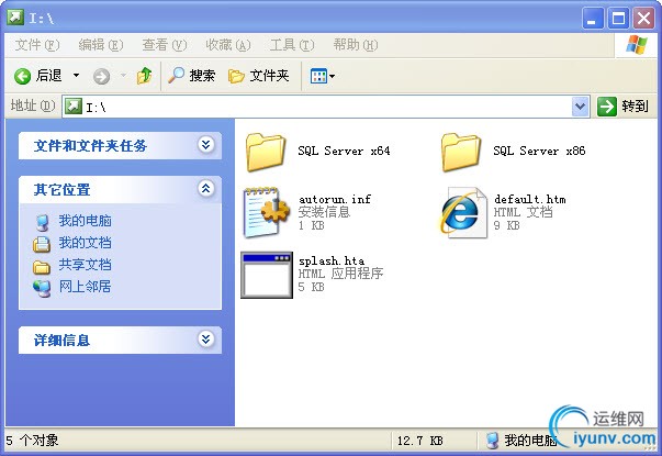

  也可以手动启动安装页面,方法是加载完成虚拟镜像文件之后,上我的电脑找到虚拟光驱所对应的盘符,打开,如图所示:
  启动方法一:双击图中的splash.hta文件,即可启动安装窗口。
  启动方法二:如果是32位操作系统,则双击图中的SQL Server x86/server/setup (server是服务的安装文件)和双击SQLServer x86/tools/setup (tools是工具组件的安装文件)。这样会启动32位的安装程序。
  如果是64位操作系统,则双击图中的SQL Server x64/server/setup (server是服务的安装文件)和双击SQLServer x64/tools/setup (tools是工具组件的安装文件)。这样会手动的启动64的安装文件。

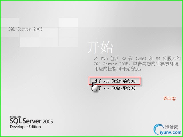

  1、启动数据库的安装程序之后,会出现让用户选择的安装系统的类型的图,这里选择“基于x86的操作系统(8)”如图所示:

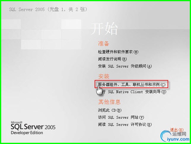

  2、在打开的页面中选择安装下的“服务器组件、工具、联机丛书和示例”选项,会打开一个新的页面如图所示:

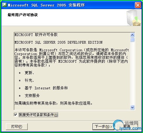

  3、单击之后,会出现如图所示的“最终用户许可协议”窗口,阅读该许可协议,再选中相应的复选框。接受许可协议后即可激活“下一步”按钮,若要结束安装程序,请单击“取消”,若要继续安装,请单击“下一步”,如图所示:

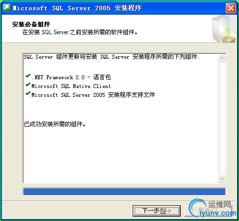

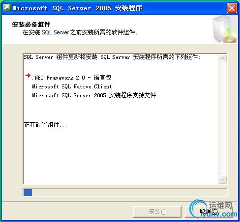

  4、接下来会出现安装必备组件页面,在该页面中会安装安装SQL Server之前安装的软件组件,如图所示:
  5、所需要的软件安装完成之后,会提示用户安装完成,单击“下一步”继续安装,如图所示:

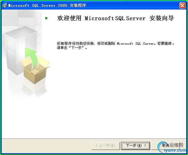

  6、所需要的软件组件安装完成之后,便开始真正的安装数据库了,会出现数据库的安装向导,如图所示:

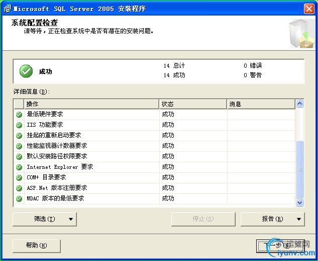

  7、单击下一步会出现“系统配置检查”对话框,如果安装了IIS并且数据库是开发版的,一般不会有警告,有警告也没什么事,只要没有错误就行,单击下一步按钮继续,如图所示:

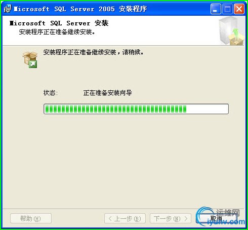

  8、在接下来的页面中会出现“正在准备安装向导”对话框,单击下一步按钮,如图所示:

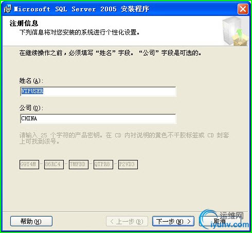

  9、在接下来的页面中会出现“注册信息”的对话框,如果不需要更改姓名和公司的话默认就行,单击下一步继续,如图所示:

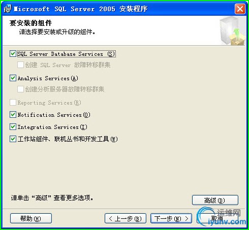

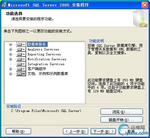

  10、接下来是便是选择要安装的组件页面了,如果安装的是企业版的话,那么在此处是不会让你选择前四项的,因为我安装的是开发版,所以默认全选就行了。

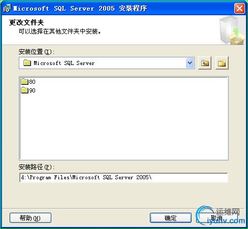

  11、如果想要改变数据库的安装路径的话,接下来单击“高级”按钮,打开,如下所示对话框,如图所示:
  12、接下来选择“浏览”按钮,打开“更改文件夹”对话框,选择要更改的安装路径,如图所示:

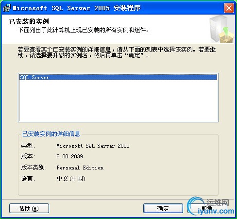

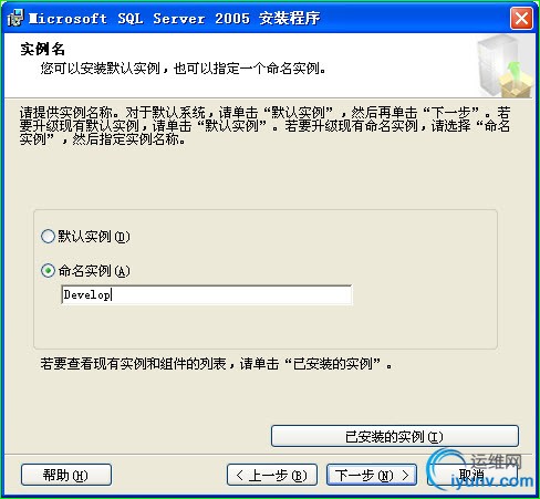

  13、返回单击“下一步”按钮,出现的是实例名的设置,因为我已经安装了2000的数据库,所以这里选择输入命名的实例,如图所示:
  14、在该对话框中选择“已安装的实例”按钮,可以查看系统中已经安装的实例,如图所示我已经安装的2000的实例:

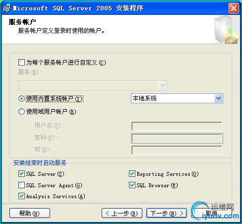

  15、单击“确定”按钮返回,单击下一步继续,出现“服务账户”页面,选择“使用内置系统账户”,其余的不用更改,如图所示:

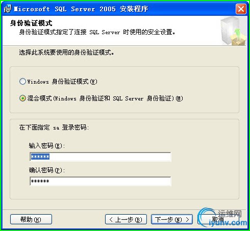

  16、在“身份验证模式”页面中,选择模式为“混合模式”并输入超级管理员的密码,如图所示:

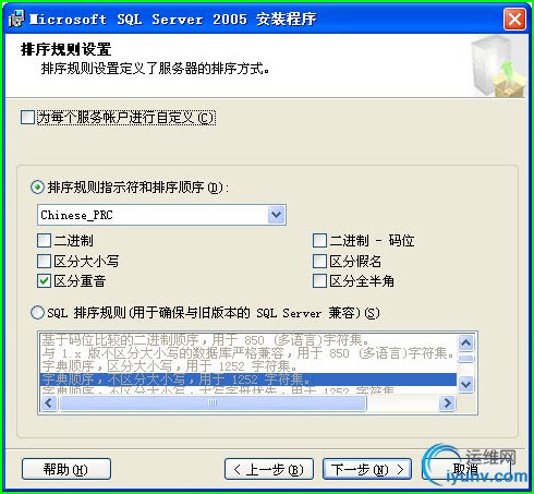

  17、在“排序规则设置”页面中,默认就行不用进行更改,单击“下一步”按钮继续,如图所示:

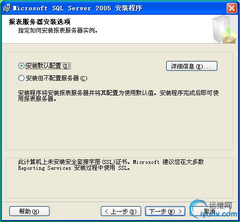

  18、在打开的“报表服务器安装选项”页面中,默认的设置就行,单击“下一步”按钮继续,如图所示:

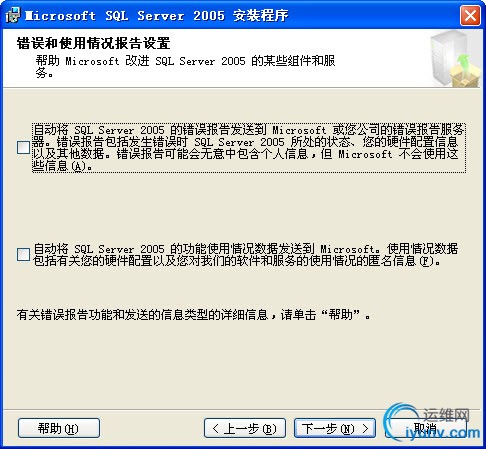

  19、在“错误和使用情况报告设置”页面中,默认设置就行,单击“下一步”按钮继续,如图所示:

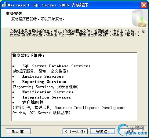

  20、在“准备安装”页面中,单击“安装”按钮,开始安装数据库,如图所示:

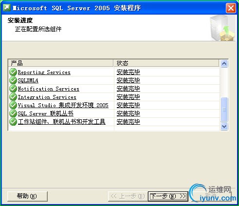

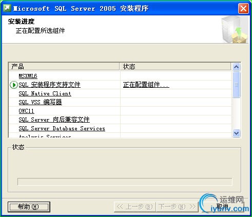

  21、在“安装进度”页面中,可以看到正在配置所选组件,如图所示:

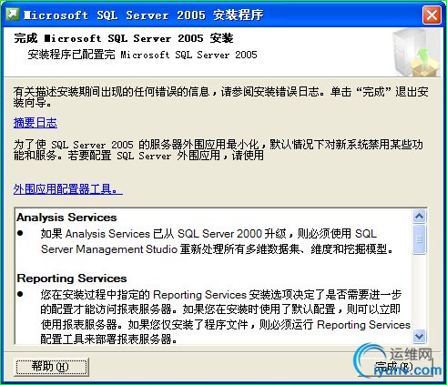

  22、经过一段时间的等待,安装结束了,单击“下一步”按钮,如图所示:
  23、单击“下一步”按钮之后,可以看到安装成功的提示,单击“完成”按钮退出。如图所示:

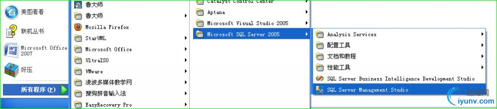

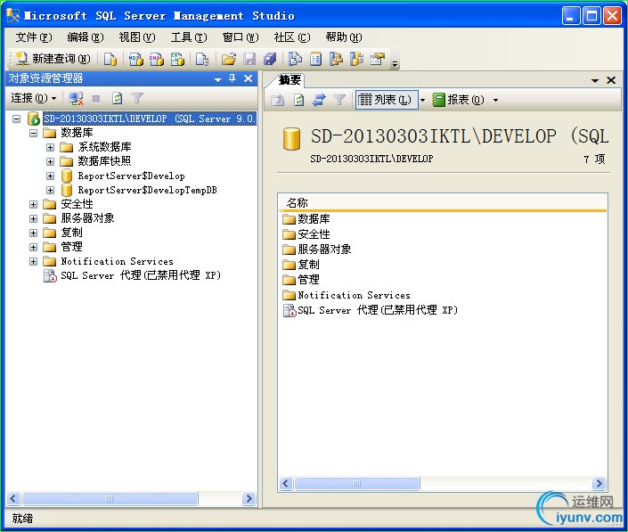

  24、为了验证数据库是否好使,启动一下SQL Server 2005,首先选择“开始”菜单下的“Microsoft SQL Server 2005”下的“SQLServer Management Studio”,如图所示:

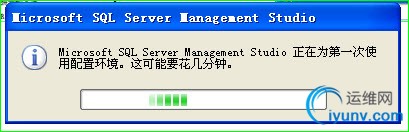

  25、初次启动会出现如下所示对话框,如图所示:

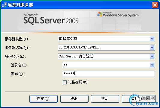

  26、在“连接到服务器”的对话框中,选择SQL Server身份验证,并输入用户名和密码,如图所示:
  27、如果没有任何错误,便会出现SQL Server 2005的主界面了,如图所示:
  可以看到数据库已经可以正常的使用了,这里有个建议,在安装完成之后,最后将数据库所对应的的系统服务的启动方式设置为手动,这样可以减少内存的占用。
