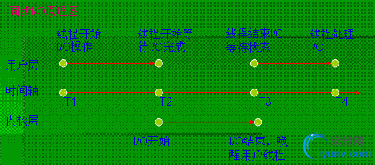

  说起异步IO,很容易联想到同步I/O,对于同一个I/O对象句柄在同一时刻只允许一个I/O操作,其原理如下图所示:
  显然,当内核真正处理I/O的时间段(T2~T4),用户线程是处于等待状态的,如果这个时间段比较段的话,没有什么影响;倘若这个时间段很长的话,线程就会长时间处于挂起状态。事实上,该线程完全可以利用这段时间用处理其他事务。

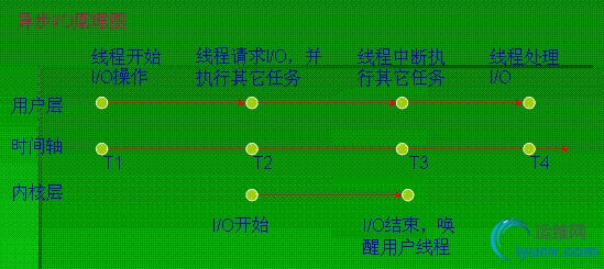

  异步I/O恰好可以解决同步I/O中的问题,而且支持对同一个I/O对象的并行处理,其原理如下图所示:
  异步I/O在I/O请求完成时,可以使用让I/O对象或者事件对象受信来通知用户线程,而用户线程中可以使用GetOverlappedResult来查看I/O的执行情况。

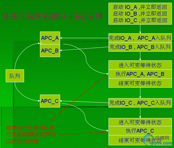

设计流程图如下:
示图说明:
  三个IO操作分别是IO_A, IO_B, IO_C, 他们的完成例程分别是APC_A, APC_B, APC_C。IO_A, IO_B是两个很短的IO操作,IO_C是一个比较费时的IO操作。

每当一个IO操作结束时会产生一个完成信息,如果该IO操作有完成例程的话就添加到完成例程队列。一旦调用线程进入可变等待状态,就会依次执行队列中的完成例程。

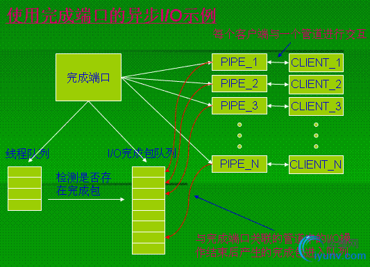

说明:
  每个客户端与一个管道进行交互,而在交互过程中I/O操作结束后产生的完成包就会进入“I/O完成包队列”。完成端口的线程队列中的线程使用GetQueuedCompletionStatus来检测“I/O完成包队列”中是否有完成包信息。

  上面这个例子是关于完成端口的简单应用。可以这样来理解完成端口,它与三种资源相关分别是管道、I/O完成包队列、线程队列,它的作用是协调这三种资源。
