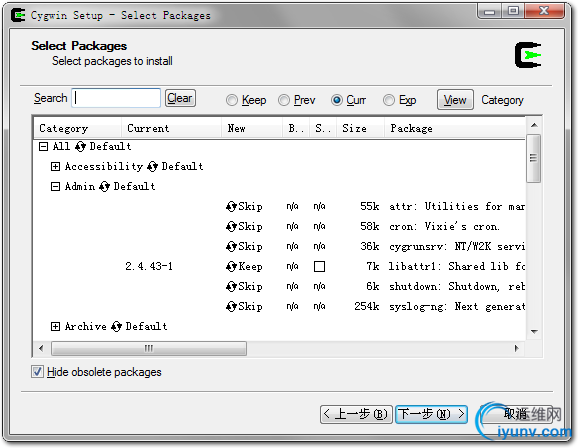

  准备编译环境的第一步是去安装一个CYGWIN 。这是一个在Windows平台下模拟Linux运行环境的软件,提供了一系列的Linux命令支持。需要CYGWIN的原因是在编译中要使用GNU Make来执行Makefile文件(C/C++程序员肯定很熟悉,如果只使用Java,那把这个东西当做C++版本的ANT看待就可以了)。安装CYGWIN时不能直接默认安装,因为表1-2中所示的工具都不会进行默认安装,但又是编译过程中需要的,因此要在图1-6的安装界面中进行手工选择。
表1-2 需要手工选择安装的CYGWIN工具
文件名分类描述ar.exeDevelbinutilsThe GNU assembler, linker and binary utilitiesmake.exeDevelmakeThe GNU version of the 'make' utility built for CYGWIN.m4.exeInterpretersm4GNU implementation of the traditional Unix macro processorcpio.exeUtilscpioA program to manage archives of filesgawk.exeUtilsawkPattern-directed scanning and processing languagefile.exeUtilsfileDetermines file type using 'magic' numberszip.exeArchivezipPackage and compress (archive) filesunzip.exeArchiveunzipExtract compressed files in a ZIP archivefree.exeSystemprocpsDisplay amount of free and used memory in the system
  CYGWIN安装时的定制包选择界面如图1-6所示:

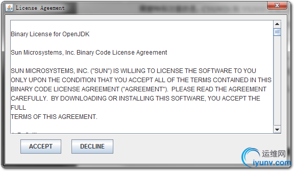

  前面说过,OpenJDK中开放的源码并没有达到100%,还有极少量的无法开源的产权代码存在。OpenJDK承诺日后将逐步使用开源实现来替换掉这部分产权代码,但至少在今天,编译JDK还需要这部分闭源包,官方称之为“JDK Plug”(注1) ,它们从前面的Source Releases页面就可以下载到。在Windows平台的JDK Plug是以Jar包的形式提供的,通过下面这条命令可以安装它:
java –jar jdk-7-ea-plug-b121-windows-i586-09_dec_2010.jar  运行后将会显示如图1-7的协议,点击ACCEPT接受协议,然后把Plug安装到指定目录即可。安装完毕后建立一个环境变量“ALT_BINARY_PLUGS_PATH”,变量值为此JDK Plug的安装路径,后面编译程序时需要用到它。
