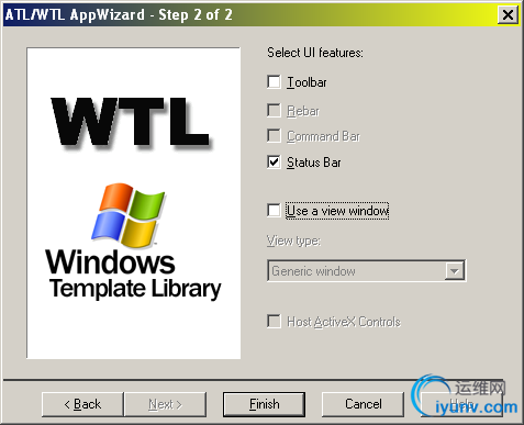

  既然我们已经对分隔窗口有了基本的了解,我们就来看看如何创建一个包含分隔窗口的框架窗口。使用WTL向导开始一个新工程,在第一页选择SDI Application并单击Next,在第二页,如下图所示取消工具条并选择不使用视图窗口:
  我们不使用分隔窗口是因为分隔窗口和它的窗格将作为“视图窗口”,在CMainFrame类中添加一个CSplitterWindow类型的数据成员:

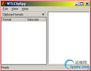

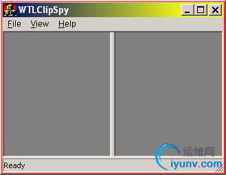

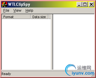

  现在运行我们的程序就可以看到分隔条,即使没有创建任何窗格窗口它仍具有基本的行为。你可以拖动分隔条,用鼠标双击分隔条使其移到窗口的中间位置。

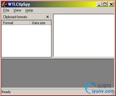

  现在,list控件上增加了几栏,结果看起来是这个样子:
  需要注意的是分隔窗口对放进窗格的窗口类型没有限制,不像MFC那样必须是CView的派生类。窗格窗口只要有WS_CHILD样式就行了,没有任何其他限制。

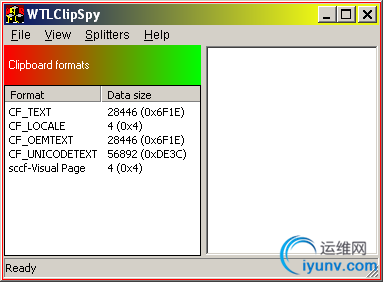

  下面是修改后的左窗格的外观,由于窗格容器在顶部的文本区域自己画了一个三维边框,所以我还要稍微修改一下边框的样式。这样看起来不是很好看,你可以自己调整样式知道你满意为止。(当然,你需要在Windows XP 上测试一下哪个界面主题可以使得分隔窗口看起来“更有意思”。)

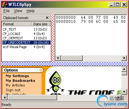

  最终的结果是这个样子的:
在窗格中使用ActiveX控件
  在分隔窗口的窗格中使用ActiveX控件与在对话框中使用ActiveX控件类似,使用CAxWindow类的方法在运行是创建控件,然后将这个CAxWindow指定给分隔窗口的窗格。下面演示了如何在水平分隔窗口下面的窗格中使用浏览器控件:
    // Create the bottom pane (browser) CAxWindow wndIE; const DWORD dwIEStyle = WS_CHILD | WS_VISIBLE | WS_CLIPCHILDREN |
                        WS_HSCROLL | WS_VSCROLL;
    wndIE.Create ( m_wndHorzSplit, rcDefault,
                  _T("http://www.codeproject.com"), dwIEStyle );
     // Set the horizontal splitter as the client area window.     m_hWndClient = m_wndHorzSplit;      // Set up the splitter panes     m_wndPaneContainer.SetClient ( m_wndFormatList );     m_wndHorzSplit.SetSplitterPanes ( m_wndVertSplit, wndIE );
    m_wndVertSplit.SetSplitterPanes ( m_wndPaneContainer, m_wndDataViewer );

    DECLARE_WND_CLASS_EX(_T("My_SplitterWindow"),
                         CS_DBLCLKS, COLOR_WINDOW)
// Overrideables     void DrawSplitterBar(CDCHandle dc)
    RECT rect;
if ( m_br.IsNull() )
            m_br.CreateHatchBrush ( HS_DIAGCROSS,
                                    t_bVertical ? RGB(255,0,0)
                                                : RGB(0,0,255) );
if ( GetSplitterBarRect ( &rect ) )
            dc.FillRect ( &rect, m_br );
// draw 3D edge if needed             if ( (GetExStyle() & WS_EX_CLIENTEDGE) != 0)
                dc.DrawEdge(&rect, EDGE_RAISED,
                            t_bVertical ? (BF_LEFT | BF_RIGHT)
                                        : (BF_TOP | BF_BOTTOM));
protected:
    CBrush m_br;
typedef CMySplitterWindowT<true>    CMySplitterWindow;
typedef CMySplitterWindowT<false>   CMyHorSplitterWindow;
  这就是结果(将分隔条变宽是为了更容易看到效果):
窗格容器内的特殊绘制
  CPaneContainer也有几个函数可以重载,用来改变窗格容器的外观。你可以从CPaneContainerImpl派生新类并重载你需要的方法,例如:
class CMyPaneContainer :
public CPaneContainerImpl<CMyPaneContainer>
public:
    DECLARE_WND_CLASS_EX(_T("My_PaneContainer"), 0, -1)
//... overrides here ... };
  一些更有意思的方法是:
void CalcSize()
  调用CalcSize()函数只是为了设置m_cxyHeader,这个变量控制着窗格容器的顶部区域的宽度和高度。不过SetPaneContainerExtendedStyle()函数中有一个BUG,导致窗格从水平切换到垂直时没有调用派生类的CalcSize()方法,你可以将CalcSize()调用改为pT->CalcSize()来修补这个BUG。
HFONT GetTitleFont()
  这个方法返回一个HFONT,它被用来画顶部区域的文字,默认的值是调用GetStockObject(DEFAULT_GUI_FONT)得到的字体,也就是MS Sans Serif。如果你想改称更现代的Tahoma字体,你可以重载GetTitleFont()方法,返回你创建的Tahoma字体。
BOOL GetToolTipText(LPNMHDR lpnmh)
  重载这个方法提供鼠标移到Close按钮时弹出的提示信息,这个函数实际上是TTN_GETDISPINFO的相应函数,你可以将lpnmh转换成NMTTDISPINFO*,并设置这个数据结构内相应的成员变量。记住一点,你必须检查通知代码,它可能是TTN_GETDISPINFO或TTN_GETDISPINFOW,你需要有区别的访问这两个数据结构。
void DrawPaneTitle(CDCHandle dc)
  你可以重载这个方法自己画顶部区域,你可以用GetClientRect()和m_cxyHeader来计算顶部区域的范围。下面的例子演示了在水平容器的顶部区域画一个渐变填充的背景:
void CMyPaneContainer::DrawPaneTitle ( CDCHandle dc )
RECT rect;
    GetClientRect(&rect);
TRIVERTEX tv[] = {
    { rect.left, rect.top, 0xff00 },
    { rect.right, rect.top + m_cxyHeader, 0, 0xff00 }
GRADIENT_RECT gr = { 0, 1 };
    dc.GradientFill ( tv, 2, &gr, 1, GRADIENT_FILL_RECT_H );
  例子工程代码中演示了对这几个方法的重载,使得结果看起来是这个样子的:
  从上面的图中可以看到,这个演示程序有一个Splitters菜单,通过它可以在各种风格的分隔条(包括自画风格)和窗格容器之间切换,比较它们之间的异同。你还可以锁定分隔条的位置,这是通过设置和取消SPLIT_NONINTERACTIVE扩展风格来实现的。
