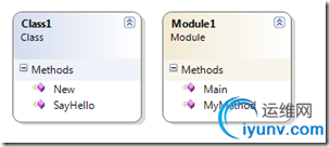

#351、在类视图里查看类关系图
  原文链接:You can view the Class Diagram for a class from the Class View
  操作步骤:
在类视图里,有个查看类关系图的图标按钮
  单击这个图标,可以添加一个类的关系模型,或者,如果没有建立关系图就会建立它。
  也可以通过“类视图上下文菜单.类视图项.查看类关系图”命令来查看类关系图。
  评论:这个功能对系统设计非常有用。

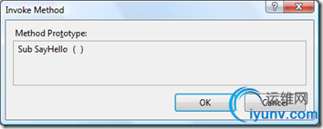

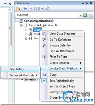

#352、在类视图里调用静态方法
  原文链接:You can Invoke a Static Method from the Class View
  http://www.watch-life.net/visual-studio/visual-studio-2008-tip-day-35.html
  操作步骤:

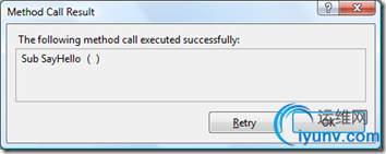

"创建实例"和“调用静态方法”是类视图执行的一部分。
运行调用静态方法命令,调用“ SayHello()”方法。运行方法时有个确认的对话框。
  按“确定”按钮,出现命令行窗口
  下面是运行成功的结果
  如果运行失败,会有如下提示
  评论:这个功能有些像单元测试,用来测试实例方法或静态方法的运行状况。

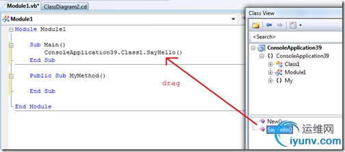

#353、从类视图拖拽对象到你的代码
  原文链接:You can drag and drop objects from the Class View into your code
  操作步骤:
如果你需要调用某个方法,如果不想输入的话,可以直接从对象浏览器拖拽方法到代码里,如下图所示
  评论:这个方法真方便,以前还真不知知道呢,以后要多试试了。

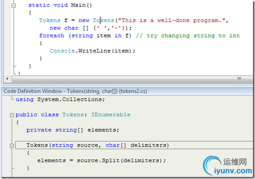

#354、按 Ctrl+\, D查看代码定义窗口
  原文链接:You can press Ctrl+\, D to view the Code Definition Window
  操作步骤:
在快捷键的全局设置里,“ Ctrl+\, D”是打开代码定义窗口。对应的命令为:视图.代码定义窗
  评论:这个快捷键我用的比较多。我测试了一下发现在不同的键盘映射方案,这个快捷键是通用的。

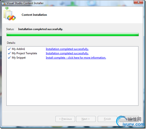

#355 、Visual Studio的内容安装
  原文链接:Visual Studio has a Content Installer
  操作步骤:
Visual Studio 内容被打包在一个zip文件里,并重命名为“.vsi”,如下图标
  如果双击,将会启动Visual Studio的内容安装
  在一个 .vsi 文件里包含:
1、.vscontent文件
2、内容文件(包括 myaddin.dll, myaddin.addin, mysnippet.snippet等文件)
  在安装完成向导后,你会得到每一个内容的(安装成功与否的)确认。
  评论:关于如何打包内容安装,可以参考:http://msdn.microsoft.com/zh-cn/library/ms246580.aspx

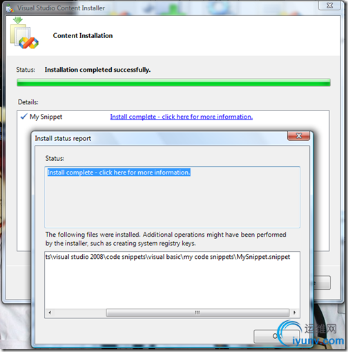

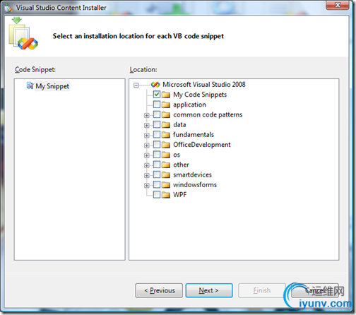

#356 、在内容安装里指定安装代码块
  原文链接:You can specify where to install a snippet in the Content Installer
  操作步骤:
代码块( code snippet)是被打包在Visual Studio内容安装文件里的。
  安装完成后,你可以查看代码块被安装在什么位置
  评论:有关Visual Studio的内容安装,可以参考:http://msdn.microsoft.com/zh-cn/library/aa992029.aspx

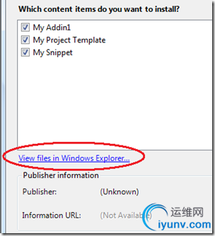

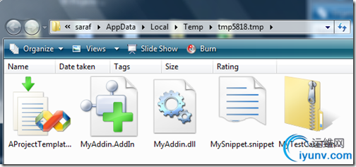

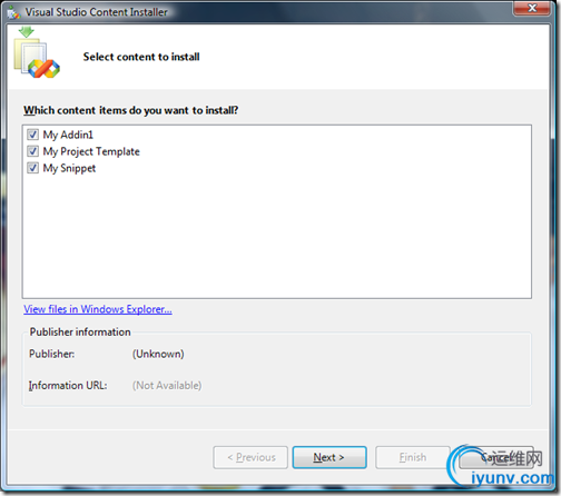

# 357、在安装前,查看.vsi文件里的安装内容
  原文链接: You can view the contents of a .vsi before installing via the Content Installer
  操作步骤:
在内容安装的最开始的页面,有个“在windows资源管理器查内容”链接。
  如果单击这个链接,windows资源管理器会打开一个临时目录,在这个目录是.vsi解压后的文件。
  评论:这个很细微的功能,我还真没注意。

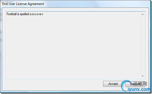

#358 、在内容安装里显示许可信息
  原文链接: you can display a license in the Content Installer
  操作步骤:
在内容安装里嵌入许可信息后,在安装.vsi文件是,将会出现“最终用户许可协议”的对话框。
  评论:如果你自己编写有关代码块,如果公开下载可以考虑在内容安装里加一个授权信息。

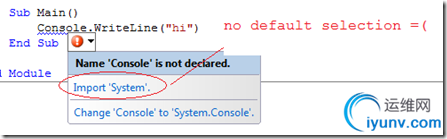

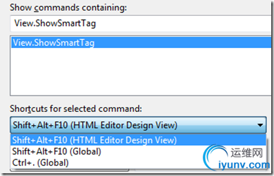

# 359、按快捷键Ctrl+.(句点)显示智能标记
  原文链接:Ctrl+. shows a smart tag
  操作步骤:
在智能标记前,如果想重命名或vs想帮我们添加using语句,会出现一小段线。
  在编辑器里,有两个智能标记的快捷键: Ctrl+.Alt+Shift+F10
  也可以用命令:视图.显示智能来查看。
  评论:如果这个快捷键不用的话,简直无法体验vs的方便了。
