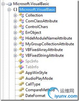

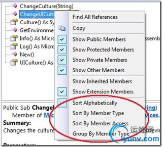

#221、在对象浏览器中按对象和成员排序
  原文链接:You can sort objects and members in the Object Browser
  操作步骤:
在对象浏览器窗口中的对象窗格和成员窗格的右键菜单,有4个排序的选项:按字母顺序排序、按对象类型排序、按成员访问排序、按成员类型分组。
  按字母排序是默认。下图所示是按对象类型排序,先显示类,其次是结构,然后是枚举。
  如下图“按对象访问排序”,foobar 命名空间下的三个类是public 的,第4个是private。
  如下图是“按对象类型排序”,
  当然,在成员窗格也可以按这几种方式排序。
  评论:根据不同的需求,选择不同的排序方式,这功能不错。

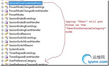

#224、对象浏览器支持自动查找匹配
  原文链接:The Object Browser Supports Type-Ahead Selection
  如题,对象浏览器支持自动查找匹配
  评论:在vs里支持自动查找匹配的地方非常多。

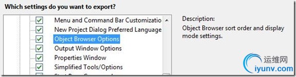

#225、导出所有的对象浏览器中自定义设置到.vssettings 文件
  原文链接:You can export all your Object Browser customizations in a .vssettings file
  操作步骤:
这个导出的过程和导出其他的环境设置是一样的。
菜单:工具+导入和导出设置+导出选定的环境设置,选中“对象浏览器设置”项。
  导出的文件有关对象浏览器的部分,类似如下格式:
<PropertyValue name="ObjectBrowserViewNamespaces">false</PropertyValue> <PropertyValue
name="ObjectBrowserShowHiddenTypesAndMembers">true</PropertyValue> <PropertyValue
name="ObjectBrowserTypesSortAlphabetically">true</PropertyValue> <PropertyValue
name="ObjectBrowserTypesSortByType">false</PropertyValue> <PropertyValue name="ObjectBrowserTypesSortByAccess">false</PropertyValue>
<PropertyValue name="ObjectBrowserTypesGroupByType">false</PropertyValue>
  你可以直接修改.vssettings文件,很快做出调整。
  评论:其实很多的设置你都可以直接修改.vssettings文件来实现。当前,前提是你对.vssettings文件的结构很熟悉。

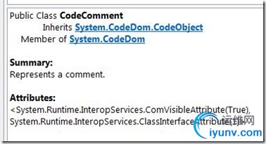

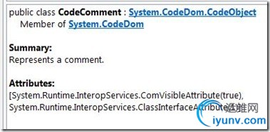

#226、在对象浏览器中是如何这种默认演示语言的?
  原文链接:What the “Default Presentation Language” setting does the Object Browser settings
  操作步骤:
在上一篇中,导出了对象浏览器的设置,有下面这些配置
<PropertyValue name="DefaultPresentationLanguage">VB</PropertyValue>
  一般对象浏览器会根据当前项目的中语言来显示。如果是无法确定的或有多个语言的时候,就显示默认的项。比如在一个空的解决方案里的时候。
  使用 DefaultPresentationLanguage=VB时,对象浏览器显示vb属性
  使用 DefaultPresentationLanguage=c#时,对象浏览器显示c#属性
  评论:这个默认的语言设置在vs为什么没有设置的地方呢?

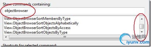

#227、为什么对象浏览器绑定了很多的命令
  原文链接:Why the Object Browser has so many commands you can bind to (and how to create a keyboard shortcut to clear the search results)
  操作步骤:
菜单:工具+选项+环境+键盘,在“显示的命令”输入框中输入“对象浏览器”,你会发现有非常多的命令。
  作者觉得从技术上讲这是个bug,因为不是所有的命令都需要快捷键。
  评论:我觉得有命令不一定非要绑定快捷键,但命令是和操作功能是一一对应的。

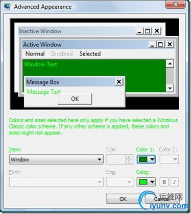

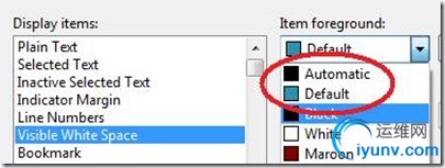

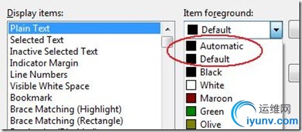

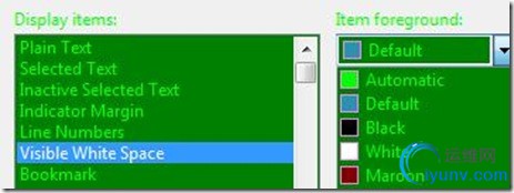

#230、在环境设置中“颜色和字体”设置中的自动和默认的区别
  原文链接:What the difference between “Automatic” and “Default” is in the Tools – Options – Environment – Fonts and Colors
  操作步骤:
菜单:工具+选项+环境+字体和颜色,在“项的前景色”的下拉框有两个选项“自动”和“默认”。
  在“显示项”中选择“可见空白”项。注意:自动为黑色,而默认是蓝色的。自动从操作系统的窗口文字前景继承。
  此时,改变windows的主题,比如把窗口文字改成浅绿。
  再看“可见空白”项的自动变成了浅绿,而默认仍然是蓝色。
  因此,自动取决windows 操作系统的设置,而默认则是vs的默认设置,这个默认设置依赖.vssettings文件中第一启动的设置或者最后一次重置后的.vssettings文件。你可以用默认的设置迅速复位。
  评论:作者的测试工作真是做的非常细致。这么细节的地方你注意了么?
