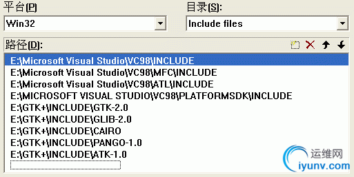

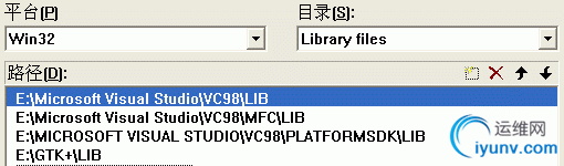

接下来就是配置开发环境,当然首选VC6.0,主要工作就是设置Include和Lib路径,前面提到的几个包(GLib,
GTK+,Pango,ATK和cairo)的Include和Lib都要设置,这里我直接给出我的设置: DSC0000.gif
这是GTK+所在的目录,bin下面就是DLL,Include下是头文件,Lib下是库,下载下来的包直接解压到同一个
目录,然后改改名称就和我的一样了(要注意的是,bin目录必须加到PATH环境变量下,这点很重要);
VC中的相应设置如下:
Include
Lib
上面的都配置完毕后,针对GLib和GTK的Include目录还有一些要设置,找到GLib的Lib下的glibconfig.h,把它复制到GLib的Include下,
找到GTK的Lib下的gdkconfig.h,把它复制到GTK的Include下,就完工了。

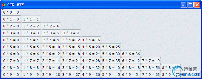

然后接可以在VC进行开发了,我编译的GTK+程序如下: DSC0003.gif
这个是换了肤的,我感觉GTK+还是很漂亮的。
