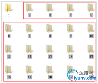

第五题胖哥爱麻将I
胖哥在代表学校出战第三十七届ACM国际大学生程序设计竞赛亚洲区天津站时被一道Mahjong”的题目卡住,结果痛失金牌。胖哥因此对这个世界充满了怨念,同时胖哥决定怒打麻将七天七夜。
我不会告诉你胖哥在打麻将的时候总是一个人充当四个人的角色,所以他从不一缺三。那夜,胖哥麻将打累了,突然发现桌上的麻将摆放地和window7系统盘里的文件放置相像,而胖哥的电脑里有很多的神秘文件,于是他又想起他一直担心的问题。
Windows窗口每行可以存放m个图标,现在胖哥有n个文件,编号从左到右,从上到下依次为1n,其中神秘的文件编号是从ab。胖哥有很多亲密的女性朋友,他担心有天他在浏览神秘文件时被女性朋友发现,所以他在想如何用最短的时间删除ab的这些文件。每次,胖哥可以用鼠标拖出一个矩形,然后按Del+Enter键删除矩形里面的文件。但胖哥觉得这样太慢,所以每次拖动一个矩形后胖哥都按一次Ctrl键,保存之前的选择,最后按一次Del+Enter键。
现在的问题是给定nmab,问最少拖动几次鼠标能把编号a到编号b的所有文件都选中。
输入要求:
第一行是一个整数t,表示测试数据有t组,
紧接着t行数据,每行四个整数nmab(1<=n<=m<=10^9,1<=a<=b<=n).
输出要求:
输出t行,每行一个数,表示把编号a到编号b的所有文件都选中的最少鼠标拖动次数。
intput:
114 3 9
205 2 20
output:
Hint:
第一组样例选择情况如下:
第二组样例选择情况如下:
  代码:

4  a不在行初始位置,b不在行末尾。如果a和b同行那么只要1次;如果a和b上下行那么2次;如果a和b不是上下行,但是a在b的右边一列,只要2次(注意这个类型);其它都是3次。

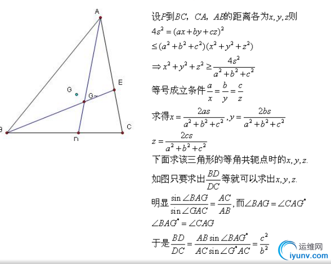

  给定平面上三个点A,B,C,保证三点不共线,求三角形中的一个点,使得这个点到三边的距离的平方和最短,要求输出这个值

  思路:
  <style type="text/css">
@page

1到三角形三边距离平方和最小----重心的等角共轭点。
  代码:

double ans = (4*area*area)/(s1*s1+s2*s2+s3*s3);
