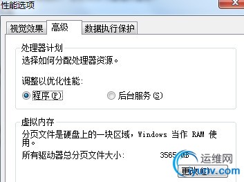

Windows可以使用多个页交换文件。如果多个页交换文件位于不同的物理硬盘上,那么系统就可以运行得更快。我们可以在设置页交换文件大小。
