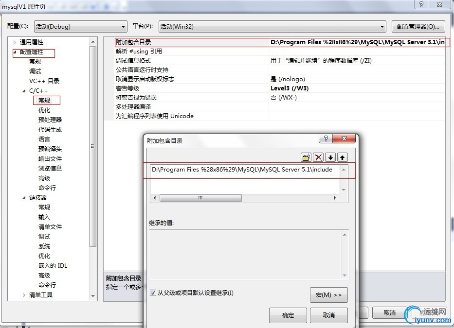

  2.把MySQL的头文件添加到环境中:

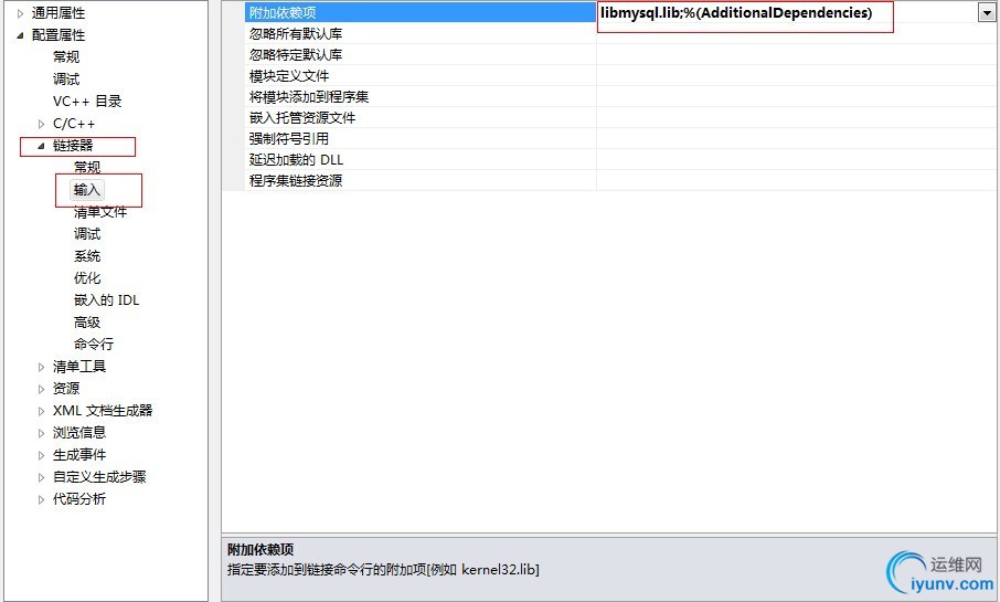

  3.把libmysql.lib添加到VS 2010的项目中。

  error LNK2019:无法解析的外部符号 _mysql_init@4 类似的错误,请确保:第三步libsql.lib添加了。

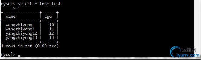

  5.我的测试结果:
  MySQL中的数据:

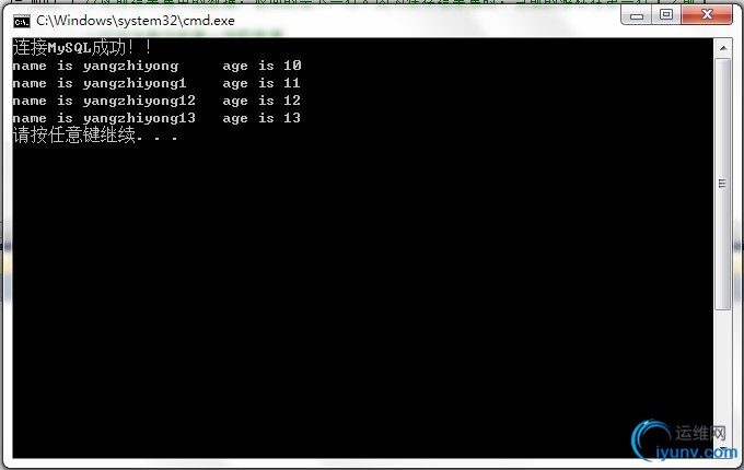

  编程时查询出的数据:
