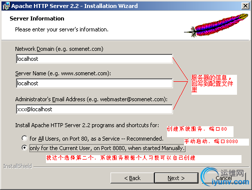

  安装过程没什么太多细节,需要输入一些host的信息,一般添上localhost就行,随便乱添也可以。只不过选择端口最好用8080那个,免得因为这个设置引发一些麻烦。
  关键截图:

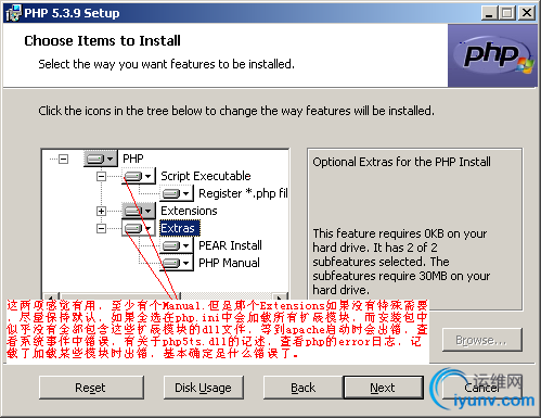

   除了对一些非常了解的软件,安装时我一般都选择全部安装。但是在安装PHP时选了全部安装却导致了其他的问题,装到最后出现如下的提示内容,“Error trying access the local web service:GetObject Failed.You will need to manually configure the web server”,说明有些扩展模块不能加载。起初没怎么在意,可是在启动apache时就会失败,所以安装时尽量用默认的扩展模块,其他的可以选上,其中包含一个官方的手册。

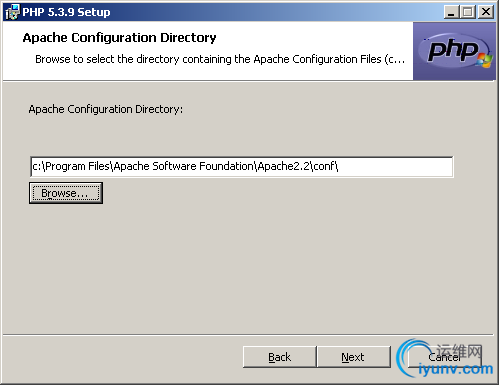

  安装时选择apache的conf目录就会自动在apache的httpd.conf中增加如下的设置,这就是apache中调用php的部分。注意目录后面不能有“\“
  #BEGIN PHP INSTALLER EDITS - REMOVE ONLY ON UNINSTALL
PHPIniDir "C:\project\phpdev\php"
LoadModule php5_module "C:\project\phpdev\php\php5apache2_2.dll"
#END PHP INSTALLER EDITS - REMOVE ONLY ON UNINSTALL
  如果在apache的conf文件里没有找到上面的配置,那请自己手动配置一下,注意目录与文件名。

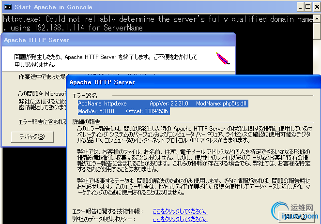

  20120119补充,实际使用过程中,因为php.ini文件中配置有问题,经常导致apache启动出现“AppName: httpd.exe  AppVer: 2.2.21.0  ModName: php5ts.dll
ModVer: 5.3.8.0   Offset: 0009453b”这种错误,如下。这个基本确定是php配置的问题,一定仔细看php.ini里是否有写错的。最好在配置文件里把错误提示相关的设置都打开。
