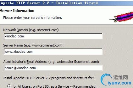

6 安装apache
   一直下一步 安装路径为C:\apache
(对外域名)

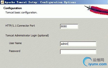

7 安装tomcat
    1选项全选
    2 端口
    3 选择jre路径(自动)
