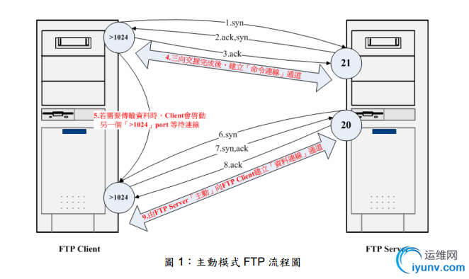

  1、主动模式(也叫做PORT模式、standard模式,需要利用服务器的21端口进行资料传输)
  说明:client端利用>1024的任意端口发起于server的21端口建立连接,建立“命令联系通道”,如果要发生资料传输,通过21告知server数据联系通道端口(也是一个>1024的端口例如1333),并进行listen,server利用20端口向client的1333端口发起连接,并建立“资料联系通道”。
  “资料联系通道”是由server主动建立的(步骤6),所以叫做“祖东模式”。
  局限性:client端在防火墙或IP分享服务器后面是,其“命令联系通道”可以顺利建立,但“资料联系通道”无法顺利建立。

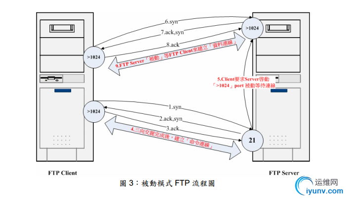

  2、被动模式
  说明:建立“命令联系通道”的方式和主动模式基本一样,也是连接server的21端口。但是如果需要传输资料,client会送出PASV指令,告诉server要利用被动模式建立“资料联系通道”,然后server会打开一个>1024端口,并开始listen,并把这个端口好通过“命令联系通道”告知client,client再打开一个>1024的端口,与server建立“资料连接通道”。
  “资料连接通道”是由server被动建立的,所以称作“被动模式”。
