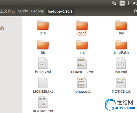

下载完成后,会在当前文件夹内产生一个新文件夹release-0.20.2,这里面就是代码了。
为了后面方便操作,把这文件夹重命令一下:
mv release-0.20.2/ hadoop-0.20.2
好了,用图形界面进入该文件夹,看一看:

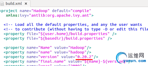

编译前先修改一下build.xml,打开,将里面的版本号改成:0.20.2,如下:
看到代码里面有个build.xml,这个是典型的用ant编译用的配置文件,所以直接在命令行里输入:

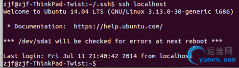

先试一下,我用SSH登陆当前本机信息:
可以看到,登陆本机时,也要输入一下密码,怎么办?

这步很重要,做完这步后,就可以再试一下登陆本机了:
看,现在再ssh localhost时,就直接进入,没有再输入帐号了。

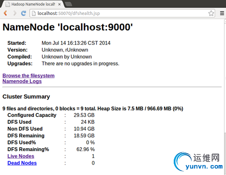

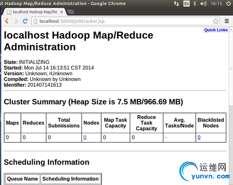

如果验证启动成功呢?有两种方式
  • 访问一下管理页面看:
Job跟踪:http://localhost:50030
NameNode结点:http://localhost:50070

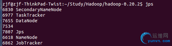

  • 用jps看一下有几个java进程在运行,如果是下面几个就正常了:
主要有DataNode NameNode SecondaryNameNode TaskTracker JobTracker这几个进程,就表示正常了
