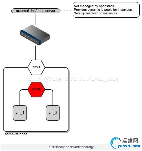

1      FlatFlat模式和FlatDHCP模式其实区别不大,都是基于网桥网络,只是FLat模式需要管理员手动配置(包括配置网桥和外部的DHCP设备).

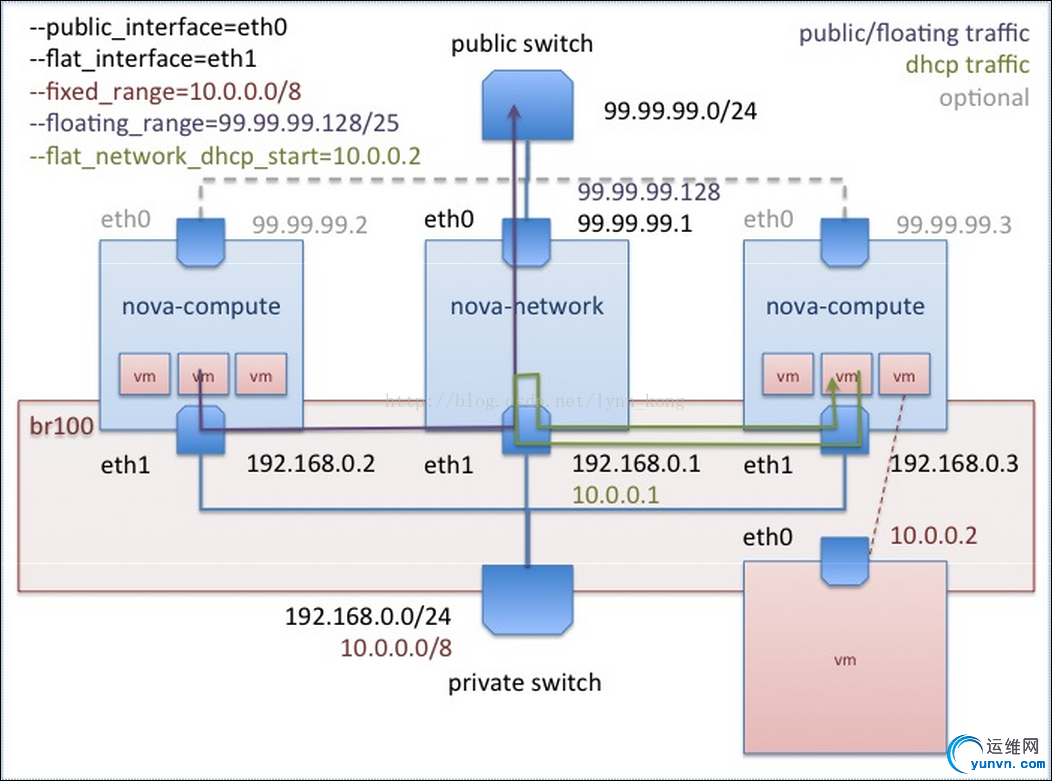

2      FlatDHCP这种模式下与Flat模式不同的地方在于有一个DHCP进程,每一个运行nova-network进程的节点(网络控制节点/nove-network主机)就是一个单独的网络。Nova会在nove-network主机建立网桥(默认名称br100,配置项flat_network_bridge=br100),并给该网桥指定该网络的网关IP,同时Nova在网桥处起一个DHCP进程,最后,会建立iptables规则(SNAT/DNAT)使虚拟机能够与外界通信,同时与一个metadata服务器通信以取得cloud内的信息。
计算节点负责创建对应节点的网桥,此时的计算节点网卡可以不需要IP地址,因为网桥把虚拟机与nove-network主机连接在一个逻辑网络内。虚拟机启动时会发送dhcpdiscover以获取IP地址。如下图:
      图中的虚线(两个计算节点的eth0)表示节点之间的网络,可选。虚拟机通往外界的数据都要通过nove-network主机,DHCP在网桥处监听,分配fixed_range指定的IP段。

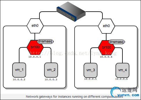

?  Option 4: Multi-host

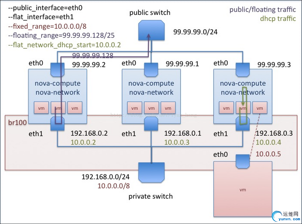

该方式被认为是最佳的解决方案。即在每个计算节点上部署nova-network,这样每个计算节点为自己主机上的虚拟机负责,为每个计算节点创建网桥并为网桥指定不同的IP(从fixed_ip中取)作为虚拟机网关,在每个主机起DHCP服务,同时要求每个计算节点至少两个物理网卡,每个计算节点负责自己的虚拟机与外网的通信。如下图:
      在每个计算节点:
?  从“flat”IP池中取出一个给网桥
?  创建dnsmasq DHCP服务并在网桥IP监听
?  在该节点上创建的所有虚拟机的默认网关为网桥IP
      FlatDHCPManager在每个计算节点上创建一个静态的租约文件记录虚拟机的私有IP,文件的数据是从DB中获取,包括MAC、IP、虚拟机名。每个dnsmasq只负责为本节点的虚拟机发放IP,所以从”instance”表的”host”字段过滤即可。如下图所示,每个计算节点的虚拟机都有一个默认网关:
登录虚拟机查看验证:

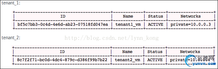

3      VLAN3.1    与Flat模式的区别在Flat模式下,管理员的工作流程应该是这样的:
1.     为所有租户创建一个IP池
nova-manage network create --fixed_range_v4=10.0.0.0/16 --label=public
2.     创建租户
3.     租户创建虚拟机,为虚拟机分配IP池中的可用IP
数据库中的虚拟机信息可能是这样:
我们看到,两个虚拟机在同一个网段。

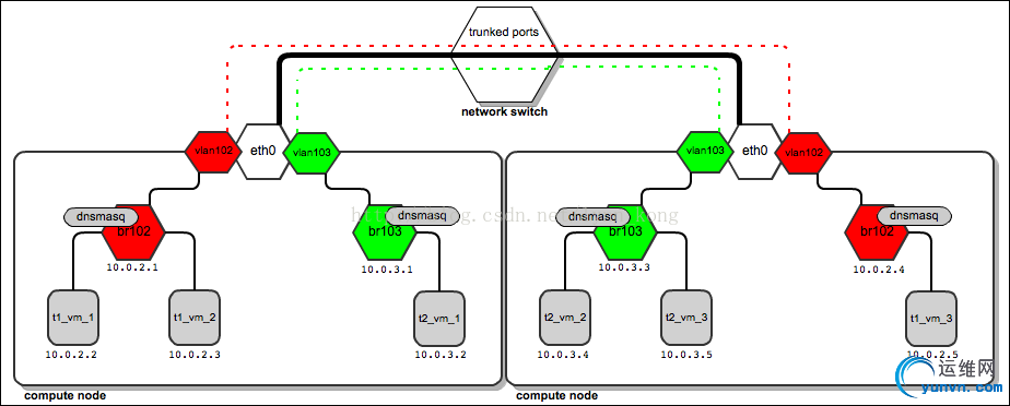

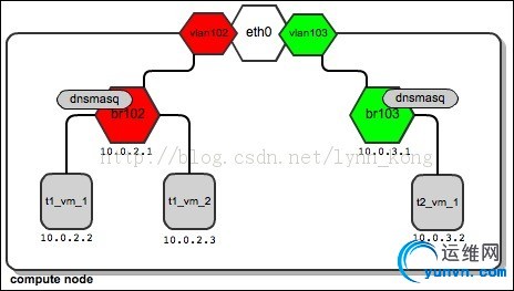

3.2    多nova-network主机部署的VLAN模式VlanManager做三件事:
1.     在计算节点为租户的网络创建独占的网桥
2.     在计算节点的物理网口eth0之上创建vlan接口(虚拟接口)
3.     在网桥处关联一个dnsmasq进程,为虚拟机分配IP
      一个计算节点上有多个租户虚拟机的场景如下:
      多个计算节点上场景:
所以有以下结论:在一个计算节点上有几个租户,就有几个网桥,就会创建几个dnsmasq进程。而且不同租户的虚拟机之间不能通信。同时,依赖于系统管理员配置交换机。
      上图中,租户“t1”从10.0.2.2虚拟机pingIP地址10.0.2.5的通信过程:
§   首先数据包从10.0.2.2发往网桥br102,在该数据包打上vlan102的标签发往交换机
§   交换机把数据包传递到第二个节点,此时会校验数据包的vlan标签
§   如果校验成功,节点把数据包发往vlan102接口
§   vlan102接口把vlan标签从数据包中剥离,以便可以发往虚拟机
§   数据包通过br102,最终到达10.0.2.5

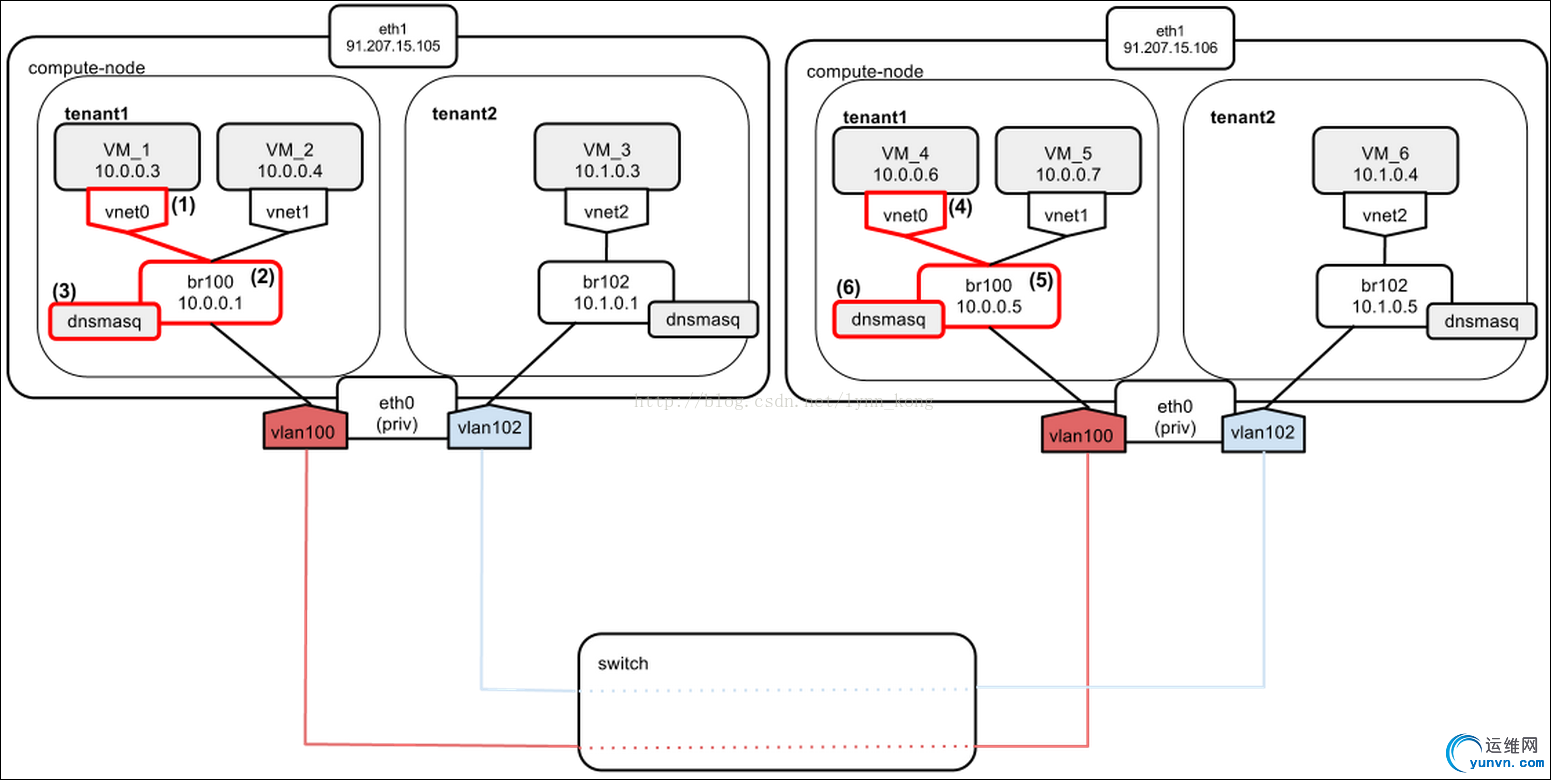

3.3    multi-host部署模式下的通信流程?  场景1:tenant1创建虚拟机:
不同计算节点上的虚拟机有不同的网关。

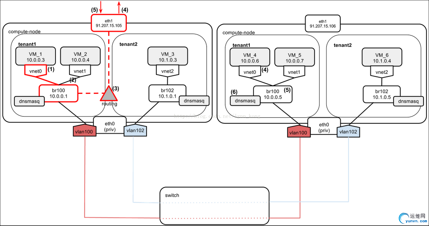

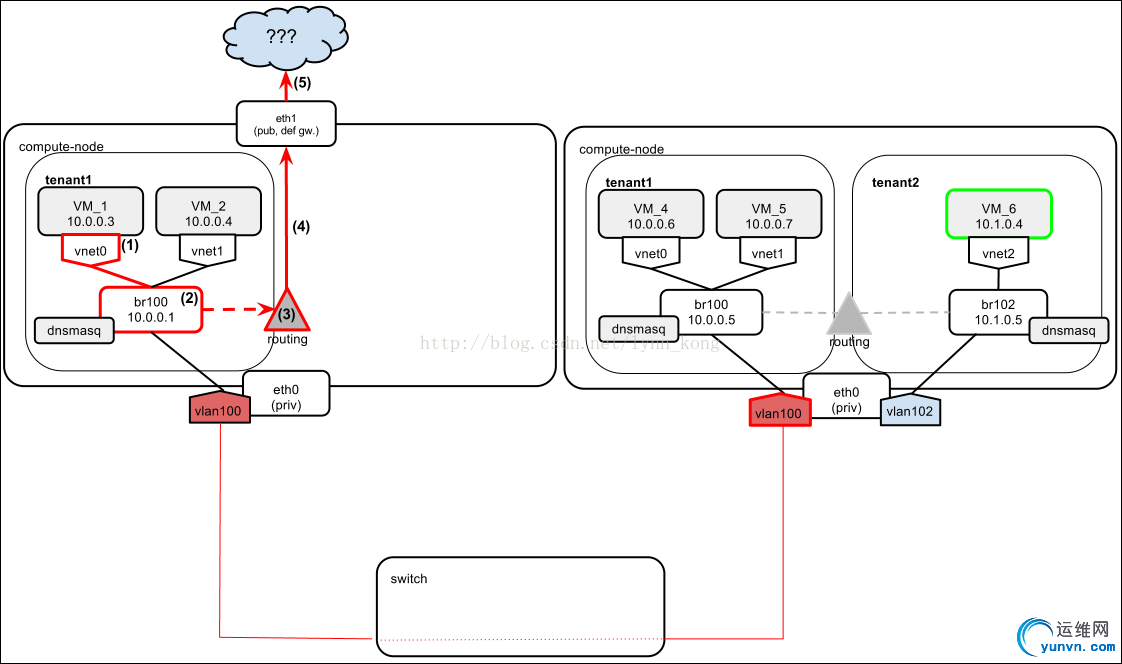

?  场景2:VM_1访问外网(8.8.8.8),且该虚拟机只有fixed_ip
1.     VM_1发送ping数据包
2.     目的地址不在本网段,于是数据包发往虚拟机的网关(10.0.0.1)
3.     计算节点查看路由表,没有发现对应的路由规则,于是发送到计算节点默认网关(91.207.15.105)
4.     iptables的SNAT规则处理:
nova-network-snat -s 10.0.0.0/24 -j SNAT --to-source 91.207.15.105
           该规则是根据配置文件中的routing_source_ip=91.207.15.105
5.     数据返回

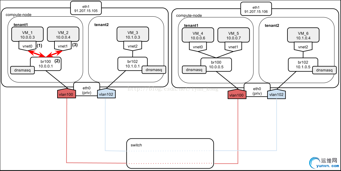

?  场景3:用户从VM_1pingVM_2
由于两个虚拟机在同一个计算节点,且属于同一个租户,所以是简单的二层通信。

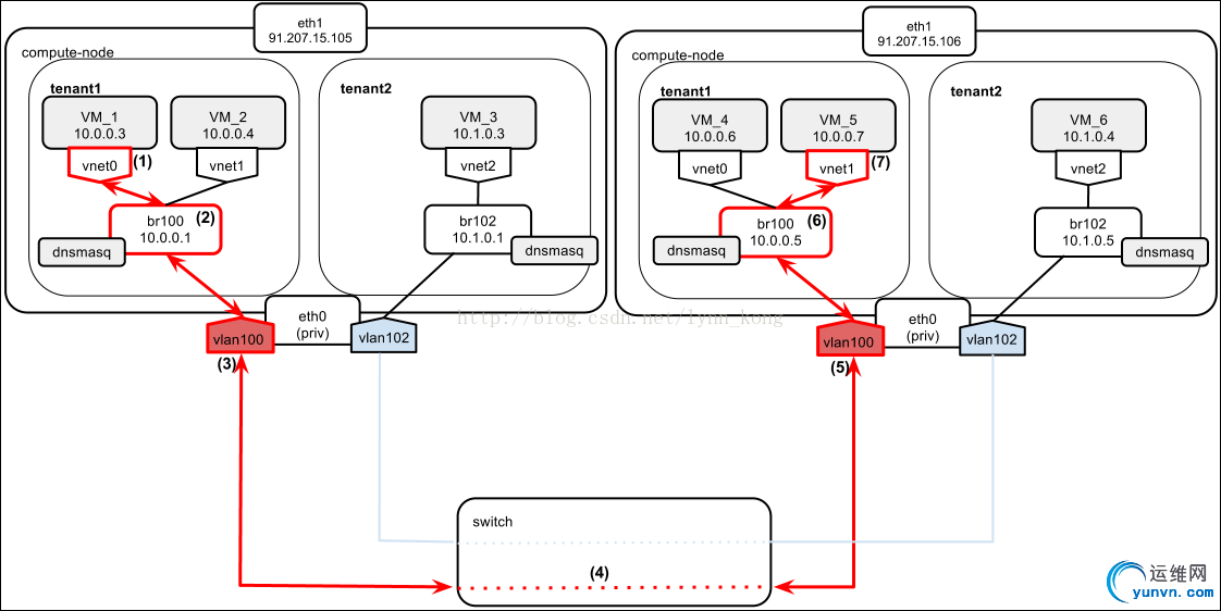

1.     两个虚拟机在同一网段,但在不同计算节点上。VM_1发送ARP广播包查询VM_5的MAC地址
2.     广播包到达br100
3.     数据包转发到vlan100(带vlan标签)
4.     数据包通过物理交换机(交换机配置为”trunk”模式)
5.     数据包到达第二个计算节点,因为带有vlan100标签,所以只有vlan100接口能接收
6.     通过br100
7.     VM_5收到广播并返回响应

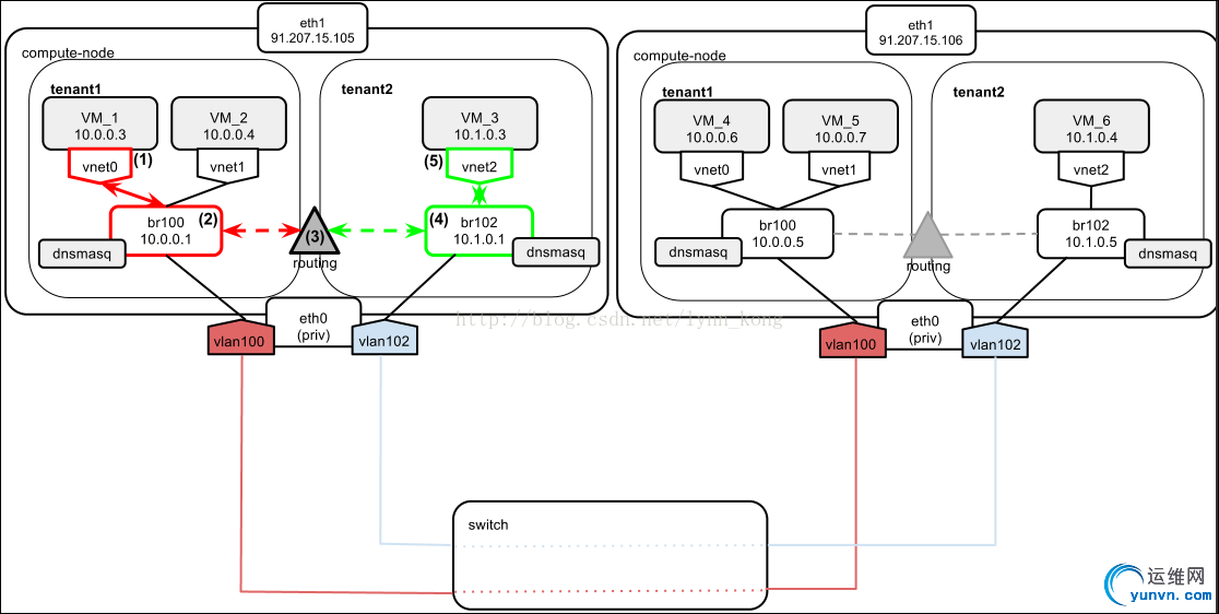

?  场景5:配置了安全组规则,VM_1pingVM_3
1.     两个虚拟机属于不同的租户,不同的网段,但在同一个计算节点。于是来自VM_1的包发送到默认网关10.0.0.1
2.     包到达br100
3.     计算节点根据路由表将包路由到br102
4.     包到达br102,根据ARP广播找到VM_3的MAC地址
5.     VM_3返回MAC地址。因为两个虚拟机不再同一个网段,VM_3会把数据包发到默认网关10.1.0.1,数据包随后会被路由到租户1的网络。
看一下两个计算节点的相关路由:
10.0.0.0/24 dev br100  proto kernel  scope link
10.1.0.0/24 dev br102  proto kernel  scope link

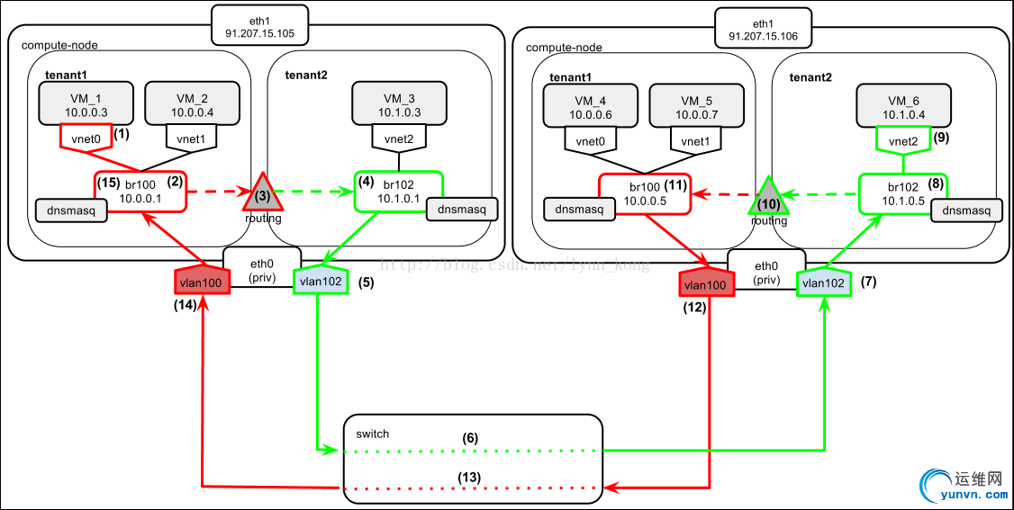

?  场景6:VM_1pingVM_6
1.     两个虚拟机属于不同的租户,不同的网段,在不同的计算节点上。VM_1的包发送到默认网关
2.     包到达br100
3.     计算节点看到目的地址(10.1.0.0/24)的路由是br102,于是包被路由到br102
4.     现在数据包在租户2的二层网络内
5.     获取一个vlan标签
6.     数据包通过交换机
7.     包到达其他计算节点,因为带有vlan102的标签,于是通过vlan102接口,标签被剔除
8.     包通过br102到达VM_6
9.     VM_6向VM_1回响应(目的地址10.0.0.3),包发送到默认网关10.1.0.5
10.  包被路由到br100
11.  现在数据包在租户1的二层网络内
12.  打vlan100标签
13.  通过交换机
14.  到达左边计算节点的物理网络接口,因为属于vlan100,所以被转发到vlan100接口,剔除vlan标签
15.  数据包通过br100到达VM_1

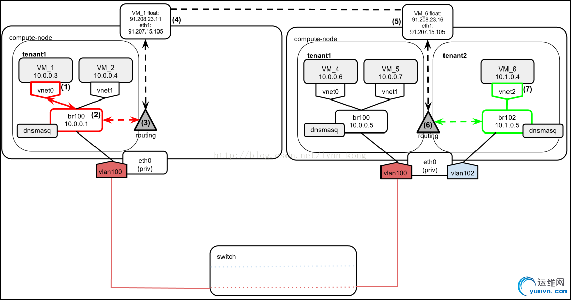

?  场景7:VM_1和VM_6都关联了floating_ip,VM_1 ping VM_6
假设虚拟机分配的floating_ip如下:
tenant1: VM_1: 91.208.23.11
tenant2: VM_6: 91.208.23.16
1.     从VM_1ping 91.208.23.16,数据包源地址10.0.0.3,目的地址91.208.23.16
2.     数据包被发送到默认网关10.0.0.1
3.     计算节点的路由允许其被发送到eth1
4.     iptables的SNAT规则处理,源地址改为91.208.23.11
5.     数据包到达另一个计算节点,由该计算节点上的iptables的DNAT规则处理,目的地址改为10.1.0.4
6.     根据目的地址,数据包被路由到br102
7.     到达目标虚拟机VM_6
ICMP的响应走的路径类似,但注意的是,ICMP响应被认为与ICMP请求关联,所以在左边计算节点上没有显式的DNAT的处理,由系统内部处理。

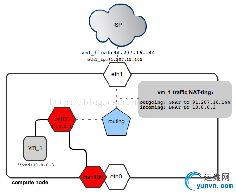

4.2    引起哪些变化      虚拟机在绑定floating_ip后,内部的网路配置并没有变化,所有的配置都由nova-network完成.先看下图示(vlanmanager模式的multi-host部署):
eth1连接外网(IP:91.207.15.105,该IP也是该计算节点的默认网关),eth0连接内网(没有指定IP),当虚拟机关联floating_ip时,两个东西发生变化:
?  floating_ip作为计算节点eth1的secondary地址,可以通过”ip addr show eth1”命令查看:
inet 91.207.15.105/24 scope global eth1   # primary eth1 ip
inet 91.207.16.144/32 scope global eth1   # floating ip of VM_1
?  增加计算节点的iptables中NAT表的规则
# 这条规则保证了在计算节点上可以访问虚拟机私有IP
-A nova-network-OUTPUT -d 91.207.16.144/32 -j DNAT --to-destination 10.0.0.3
# 这条规则保证从外网发向91.207.16.144的数据包能转发的10.0.0.3
-A nova-network-PREROUTING -d 91.207.16.144/32 -j DNAT --to-destination 10.0.0.3
# 这条规则保证从虚拟机发往外网的数据包的源IP为其flaoting_IP
-A nova-network-float-snat -s 10.0.0.3/32 -j SNAT --to-source 91.207.16.144
