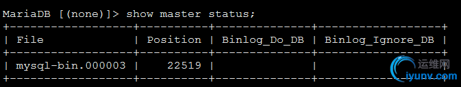

在Master1上建立授权用户
> grant replication slave on*.* to 'repluser'@'192.168.2.%' identified by '123456';
> flush privileges;
> show master status;

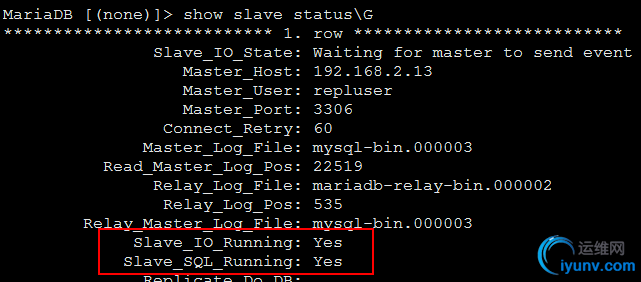

在Master2上连接到Master1作为自己的主服务器
> change master tomaster_host='192.168.2.13',
master_user='repluser',
master_password='123456',
master_log_file='mysql-bin.000003',
master_log_pos=22519;
> start slave;
> show slave statusG

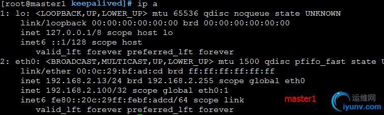

先查看master1、master2的IP情况,如下图:
可以看到VIP在master1节点上。我们在master1上执行/etc/init.d/mariadb stop 模拟master1的MySQL进程挂掉的情况。

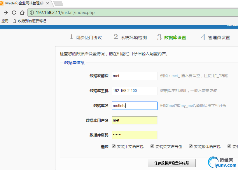

在浏览器访问http://192.168.2.11 如下图:
注意数据库主机地址要填:192.168.2.100

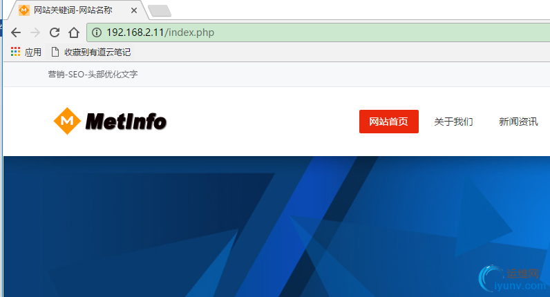

安装完成后,如下图所示:
